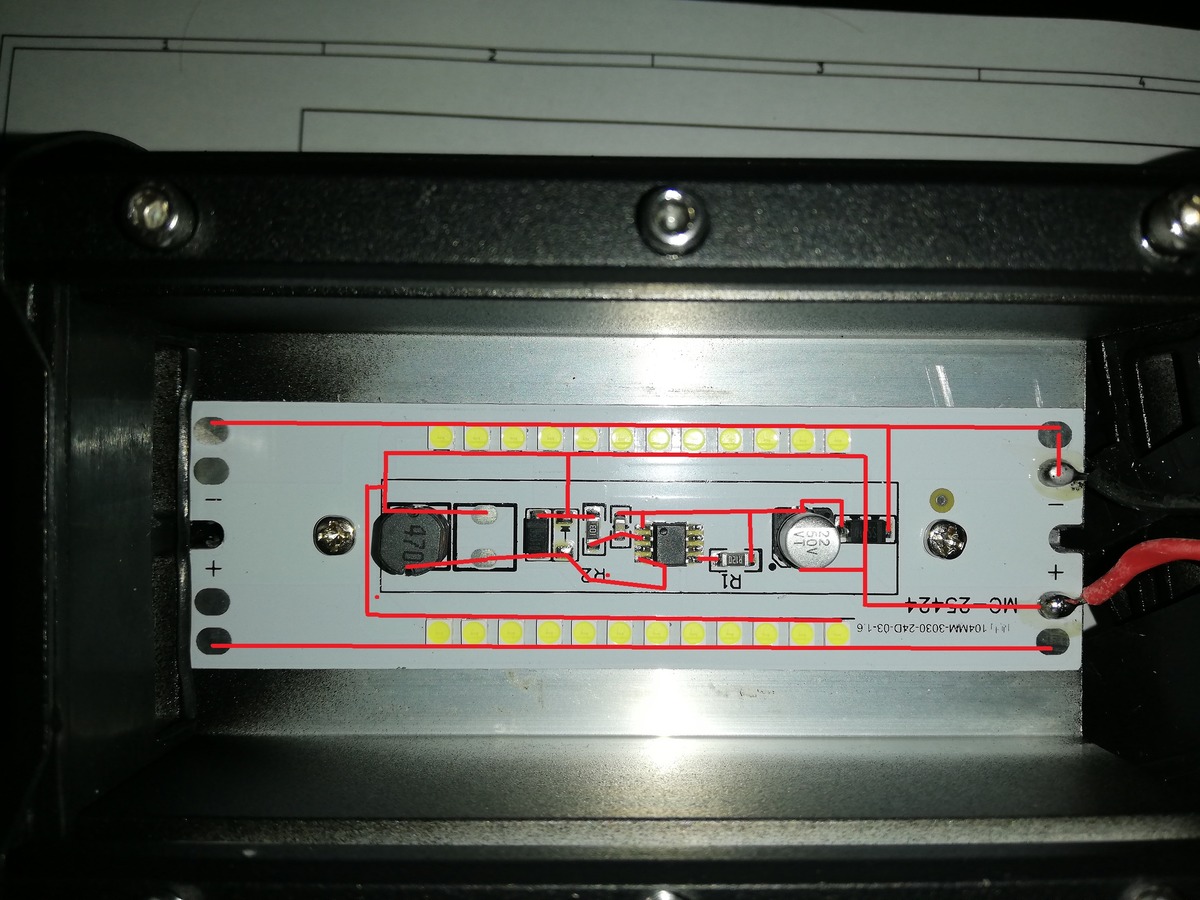

Hallo Zusammen,
kann mir jemand sagen wie diese Schaltung funktioniert.
Leider steht auf dem SO8 keine Bezeichnung.
Ich würde gerne die Konstantstromquelle so verändern dass dieser
Scheinwerfer schon mit 6V DC funktioniert nicht erst mit 12V DC...
Viele Grüße
MLEDI

Hallo
das nützt leider recht wenig - ohne die Bezeichnung des IC kann man da
gar nichts machen - mit ist hingegen die Chance nicht schlecht das schon
alleine das Datenblatt zusammen mit der aufgenommenen Konfiguration der
LEDs den Schaltplan quasi ohne Aufwand hergibt.

habe gerade versuchsweise ein LED ausgelötet und betrieben.
Es beginnt erst ab 7,4V zu leuchten...??
Damit hat sichs eg. eh erledigt....oder?
Saß sind zwei LEDs seriell in ein Gehäuse. Finde raus wie die auf der
Platine verschaltet sind. Dann besorg dir einen boost Konverter mit
Strombegrenzung (also neun LED Driver).
Die Elektronik auf der Platine nimmt du dann natürlich raus.

Nach dem Bild schein hier ein Abwärtswandler vorzuliegen. Für 6V läßt
sich der kaum umbauen in einen Aufwärtswandler.
BEVOR ich hier den Lötkolben anheizen würde, wäre erst mal die Spannung
genauer anzusehen. Sind es genau 6V oder 6V~ aus der Schneefräse? Nicht
jede Bordspannung ist so schön sauber, daß man sie schadlos gebrauchen
kann. http://dse-faq.elektronik-kompendium.de/dse-faq.htm#F.23
CHINALED schrieb:> habe gerade versuchsweise ein LED ausgelötet und betrieben.> Es beginnt erst ab 7,4V zu leuchten...??
Wie ein Vorposter schon sagte: zwei LED in einem Gehäuse, intern in
Reihe geschaltet. Und wenn dein "Schaltplan" von oben stimmt, dann sind
die auf der Platine alle parallel geschaltet und das IC ist ein
Stepdown-Konverter mit Stromregelung.
Der einzige Weg, das an 6V zur Funktion zu bringen, wäre die 6V auf 12V
hochzusetzen. Alternativ die Platine komplett ersetzen und die Spannung
für die LED mit einem Stepup (mit Stromregelung) erzeugen. Das wird aber
eine größere Aktion.

Wurde alles schon in vorherigen Antworten gesagt, zusammengefasst kann
man sagen:
Umbau geht nicht, da die LEDs in China-Schweinwerfeen fast immer in 3er
Ketten arrangiert sind, was die Mindestspannung auf 11V bringt. Umlöten
gefährdet die LEDs, das geht kaum.

CHINALED schrieb:> das Ist mal das Layout. Ich hoffe habe alles gesehen weiße Leiterkarten> sind ein wenig ungut...
Die LEDs direkt parallel zwischen plus und minus ? Sicher nicht. Und
wenn sie parallel wären, taugt die Lampe sowieso nichts, wird eine so
kurze Lebensdauer haben wie eine Weihnachtslichterkette.
Bau dir einen step up Wandler von 6V auf 12V und schalte den VOR deine
Billigstlampe.

CHINALED schrieb:> Hi,>> das Ist mal das Layout. Ich hoffe habe alles gesehen weiße Leiterkarten> sind ein wenig ungut...
Das kann nicht korrekt sein. Gib dir mal mehr Mühe.
Und versuch mal ein besseres größeres Foto vom SO8

D. J. schrieb:> CHINALED schrieb:>> Hi,>>>> das Ist mal das Layout. Ich hoffe habe alles gesehen weiße Leiterkarten>> sind ein wenig ungut...>> Das kann nicht korrekt sein. Gib dir mal mehr Mühe.>> Und versuch mal ein besseres größeres Foto vom SO8>> Zu den LED nur mal soviel, hatte schon in einer 230V-LED LED mit 3> Segmente in Reihe geschaltet.
Doch das ist aber so. Layout wurde so gezeichnet wie es ist!
Und wieso ein größeres SO8 Foto. Dieser Chip hat keine Beschriftung!
Ich glaube das haben ich jetzt geklärt bzw. oft genug gesagt!
Kommt mir der da mit mehr Mühe geben....

Matthias S. schrieb:> Ich weiss wirklich nicht, warum ihr so wild darauf seid, die> Originalschaltung herauszufinden. Es ist nämlich nicht möglich, diese> auf 6V Speisung umzubauen.
Das kann man ganz sicher erst sagen, wenn man die Schaltung kennt.
Aber auch wenn der TE da mit Sicherheit noch einen Fehler drin hat (so
wie gezeichnet liegen die LED direkt zwischen (+) und (-), was nicht
sein kann), so bin ich doch zuversichtlich, daß er zumindest den Teil
richtig hinbekommen hat, daß alle LED parallel geschaltet sind.
Und dann kann man mit einiger Sicherheit annehmen, daß der Spannungs-
wandler ein strombegrenzter Stepdown ist. Im Prinzip hätte man das auch
für 12V Speisung als Stepup bauen können - aber dann wären die LED
wenigstens gruppenweise in Reihe geschaltet. Für 6V Speisung muß man
es als Stepup bauen.
