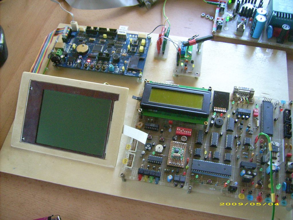

von Christian J. (Gast)
A. K. schrieb:
> Gab es auch mal hier im Forum von Benedikt.
Und ich habe seit 10 Jahren noch restliche Platinen von der Sache
liegen, bevor Benedikt spurlos verschwand. Basiert auf dem Amega 32PU
und klappte prima. Habe das Display noch aber finde den Beitrag nicht
mehr wo die Platinenbestückung beschrieben war usw.
Das sind die einzigen Displays, die für 8 Bit überhaupt machbar sind.
