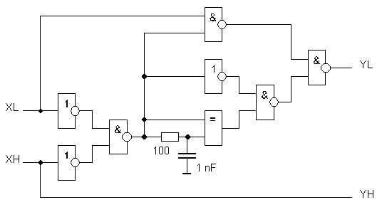

Liebe Elektronik-Experten,
ich möchte zwei Logik/Steuersignale (High/Low = 5V/0V) mittels einer
Logikschaltung so verschalten dass bei einem der 4 Zustände am Eingang
am Ausgang dieser nur eine maximale Zeit von 100ns ausgegeben wird und
danach auf einen anderen Wert umschält. Die Restlichen Signale sollen
1:1 ausgegeben werden.
Wahrheitstabelle
-IN- | -OUT-
 H L |
 0 0 | 0 0   (für 100ns sobald der Eingang sich auf 0 0 ändert)
 0 0 | 0 1   (nach 100ns 0 0 am Eingang)
 0 1 | 0 1   (unverändert)
 1 0 | 1 0   (unverändert)
 1 1 | 1 1   (unverändert)
Es gibt ja PWM Logikschaltungen die mit Logikinvertern + RC-Gliedern
(bei denen in eine Richtung eine Diode das R kurzschließt), aus einem
Logiksignal zwei mit definierter Totzeit gemacht wird.
Vielleicht ist mit einer ähnlichen Logik-Schaltung möglich das zu
realisieren? Die Flanken der Signale sind ungefähr 5 ns und die Änderung
der Signale ist im 1 MHz Bereich, sollte also für Standard-Logikgatter
kein Problem darstellen.
Für Ideen wie das realisieren kann wäre ich dankbar!
Dankeschön,
Tom
Du brauchst ungefähr
- einen Dekoder, der dir den 00-Zustand rausfiltert
- ein (flankengetriggertes) Monoflop, dass die Pulslänge begrenzt
- ein XOR-Gatter, mit dem du das Signal ggf. invertierst
- ein 2:1 Mux, mit dem du den zweiten Ausgang zwischen normalem Zustand
und durch die Monoflop-Logik gesteuertem Zustand umschaltest

Moin,
Stefanus F. schrieb:
> Sorry Tom, meine Schaltung ist falsch.
Kann sein, aber ich denk' mal, die Problemstellung ist schon
falsch/unvollstaendig. Wahrscheinlich ist's viel sinnvoller mal zu
gucken, wo diese ominoesen Signale herkommen und wohin sie nach der
lustigen Schaltung wieder verschwinden. Sprich: Der Blick aufs
Gesamtkunstwerk koennte hier stark erhellend wirken.
Gruss
WK
Hallo Tom,
es ist nicht ganz einfach zu realisieren. Versuch es mal mit der
Schaltung im Bild.
Für das Äquivalenzgatter musst Du mal was passendes suchen.
WIRO
