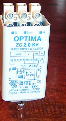

Hallo liebes Forum, ich habe mir bei Pollin (531630) ein paar von diesen
Zündgeräten bestellt. Muss da ein strombegrenenzendes Vorschaltgerät
vor? Ich konnte im Netz leider kein Datenblatt finden. Für welche
Natriumdampflampe es ist, usw.
Wer weiß mehr und kann helfen?
von hinz (Gast)
Gerhard Knauf schrieb:
> Muss da ein strombegrenenzendes Vorschaltgerät vor?
Ja, ist doch im Schaltplan zu sehen.
HS =  Natriumdampf-Hochdrucklampe
Das ist ein Vorschaltgerät für diese gelbe Standard Straßenbeleuchtung
(bis 70W), die langsam durch LED-Lösungen verdrängt wird.
Zum Betrieb wird noch eine Drossel in der Zuleitung benötigt (nicht
zwischen Lampe und Vorschaltgerät!) aber der Schaltplan ist doch
draufgedruckt...

von Lämm Pli (Gast)
Laut aufgedrucktem Schaltplan. Dort steht auch: "35, 50, 70W" - das
Gerät ist grundsätzlich zur Zündung von HS-Lampen (allgemein:
"Natriumdampf-Hochdruck-" - keine Niederdruck- !)) dieser
Leistungsklassen geeignet.
(Für Lampen höherer Leistung reicht die Zündspannung nicht.)
> Für welche Natriumdampflampe es ist, usw.
Es sollte praktisch jeder HS Typ dieser Leistungsklassen gehen. Du
brauchst zum Betrieb aber noch die zur Lampenleistung (bzw. -strom)
passende Drossel (bzw. oft auch KVG = Konventionelles Vorschalt Gerät
... genannt).
Nein, das ist es (trotz aller Diversitäten der Bezeichnungen) nicht.
Es ist ein Zündgerät. (Bei Leuchtstofflampen wäre das der Starter.)
"Vorschaltgerät" nennt man normalerweise die Kombination aus Drossel und
Zündgerät (oder die Hochfrequenz-Version des Gesamten), also das gesamte
Betriebsgerät (ohne Kabel, Fassung, Lampe (, Leuchte)).
Manchmal auch allein das strombegrenzende bzw. diesen konstant haltende
Element, also die Drossel (oder den dazu äquivalenten HF-Schaltwandler
bei externem Zünder), dann benennt man eben das Zündgerät separat.
(Auf noch bissel komplexere Benennungs-Konzepte, wie z.B. bei
Betriebsgerät mit eingebauter Standard- und separater
Heißwieder-Zündung, gehe ich lieber nicht ein jetzt...)
Wie man nun erkennt, ist es zwar nicht immer/jedem völlig klar, was das
Vorschaltgerät nun ist, aber das_da ist klar ein Zündgerät ...

von Stefan (Gast)
In der Regel bekommt man mit dem ZG aber auch Halogenmetalldampflampen
gezündet.
