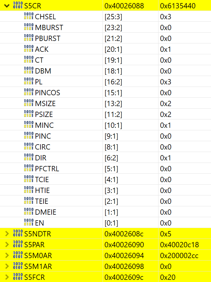

OP #5693476
Das war tatsächlich ein Tippfehler, vielen Dank für den Hinweis =)
Nach etwas Entlausen habe ich gemerkt, dass der Stream zwar getriggert
wird, aber beim ersten mal einen Transfer Error Interrupt wirft. Ich
habe die Register nochmal alle nachgeschaut, aber keinen Fehler
gefunden. Sie sehen vor (bis auf EN) und nach dem Fehler wie im Anhang
aus. Ich habe gelesen, dass eventuell nicht auf den Speicherbereich
zugegriffen werden kann, kann das sein?
(Firma: fritzler-avr.de) #5693500
DING!
Mit einem DMA hab ich ja auch schonmal auf den GPIOs getrommelt.
Jetz wo dus sagst erinner ich mich wieder an ein Detail.
Nur bei einem der beiden DMA sind beide Bus Anschlüsse an der Busmatrix.
Ansonsten geht das direkt zum APB.
Da beim F4 die GPIO am AHB hängen muss dann dieser DMA genommen werden.
Beim 407/405 ist das dann der DMA2 und nicht DMA1.
Ein Blick in das Datenblatt (nicht RefMan in dem Fall) unter Device
Overview brignt da Erhellung.
OP #5693547
Mist, ich hätte schwören können, es wäre DMA1 gewesen. Dann kann ichs
wohl vergessen einen der beiden 32 bit Timer dafür zu nehmen -.-
Vielen Dank für den Hinweis, das hätte mich noch eine Weile gekostet.
