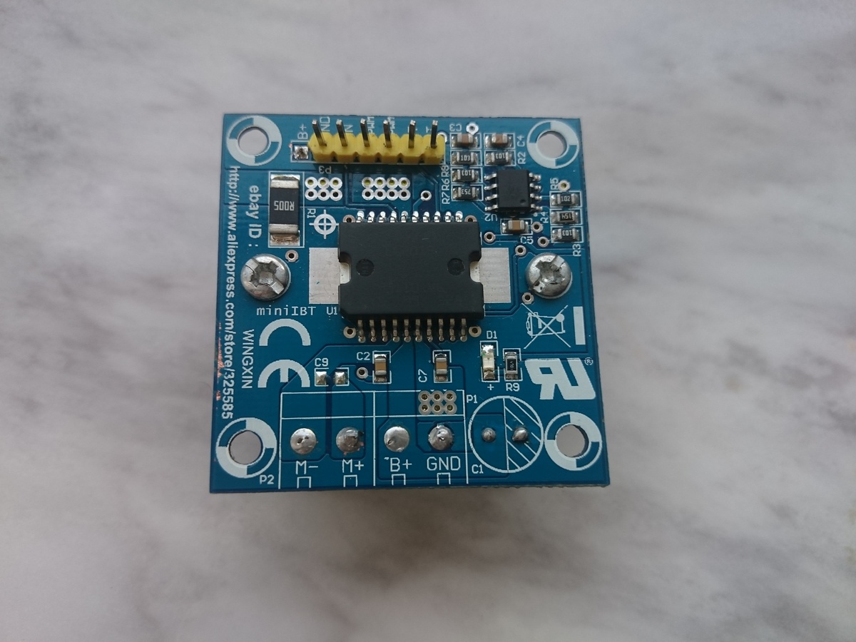

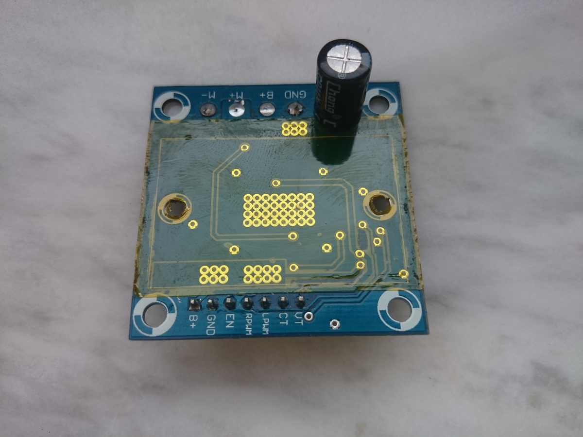

Gast #5697020
Servus,
hier kannst du mal als Beispiel nehmen:
https://www.ebay.de/itm/MinilBT-H-Bridge-Treiber-Modul-11-48V-max-5A-L6201P/201445816686?hash=item2ee71b396e:g:7XQAAOSwD~FbxJve
Was ich bei diesen Treiber bemägeln kann ist, dass der Ausgang vom OPV
viel zu hochohmig sind. Für eine schnelle Erfassung mit ADC eines stm32
nicht möglich. Weiterhin bezweifele ich, dass diese gelbe Folie eine
Wärmeleitfolie ist. Diese wird eher als Wärmebrücke benutzt. Den Kühler
habe abgemacht damit man das Layout nachvollziehen kann. Den Kondensator
habe ich auch umgelötet auf die Rückseite, weil ich das so brauchte.
Ob die geforderten 4-5A damit sicher gekühlt werden können, kann ich
nicht beurteilen, da mir 2 A reichten.
