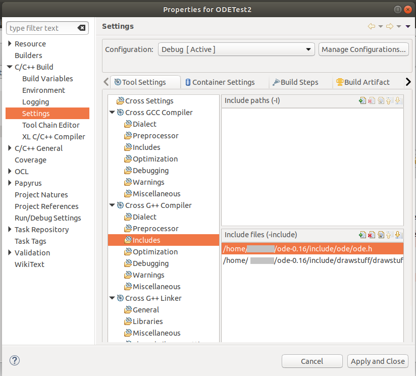

von Eclipse-Neuling (Gast)
martin schrieb:
> Meiner Meinung nach ist das mit den Pfaden doppelt gemoppelt (dann durch
> Eclipse). Müsste theoretisch nicht auch nur der Pfad reichen?
Ich habe jetzt (da anscheinend -include funktioniert hat) die
Einstellung wie auf dem Screenshot im Anhang gemacht.
Die Datei ode.h wurde dann wohl gefunden, es kamen nämlich ersteinmal
Fehlermeldungen auf ode.h bezogen. (Dort und in Hilsdateien wurden mit
#include <ode/*.h> Dateien eingebunden, die sich eigentlich im selben
Ordner befinden - Ich habe das jeweils in #include "*.h" geändert.)
Jetzt ( also nach dem Korrigieren von #include <ode/*.h> zu #include
"*.h" in der Datei ode.h und deren Hilfsdateien) kommt leider wieder ein
Fehler, nämlich
fatal error: ode.h: Datei oder Verzeichnis nicht gefunden
Hallo, darf ich meine letzte Frage noch mal nach oben schieben?
Die ursprüngliche Fehlermeldung (bzw. die Kette von Fehlermeldungen)
scheint ja nun beseitigt zu sein, siehe hier:
Beitrag "Re: Eclipse: ode.h wird nicht gefunden"
Allerdings geht nach der Beseitigung der Probleme in den Hilfsdateien
das ganze wieder los:
Woran könnte das liegen?
Du hättest den Code nicht ändern müssen, sondern nur den Pfad, in dem
die diversen Dateien liegen, zum Includepfad hinzufügen müssen.
Keine einzelnen Dateien (Dein Screenshot, Du nutzt die untere Hälfte für
Eingaben), sondern Pfade (obere Hälfte).
Und da das Verzeichnis, in dem ../ode zu finden ist.
Also anscheinend den Pfad
/home/zensiert/ode-0.16/include
Das sollte genügen.

@Eclipse-Neuling:
Auf deinem Screenshot ist oben eine Combobox, die "Debug" Konfiguration
anzeigt. Include-Pfade sollte man aber nicht für Debug/Release
unterschiedlich einstellen. Bitte "All configurations" auswählen oder,
wie es mir häufig passiert, falls der Release-Build längst gelöste
Probleme meldet, sofort nachschauen, ob man da was schräges konfiguriert
hat.

von Rolf M. (rmagnus)
Du bringst da einiges komplett durcheinander.
-include gibt man dem Compiler nur dann ann, wenn man den Header
nicht per #include-Anweisung im Quellcode einbinden will, sondern
stattdessen über die Compiler-Kommandozeile. Das braucht man in der
Praxis eher selten.
-I benutzt man, um dem Compiler zu sagen, wo er die Header findet, wenn
du ein #include machst. Er setzt dazu den Dateinamen aus dem mit -I
Incpude-Pfad und dem, was in der #inlucde-Anweisung steht, zusammen und
versucht, eine Datei mit diesem Namen dann zu öffnen und einzubinden.
Das macht er für alle angegebenen Include-Pfade, bis er die Datei
findet. Wenn er sie nicht findet, bricht er mit der von dir genannten
Fehlermeldung ab.
-l gibt einen Bibliothekspfad an und hat mit Headern überhaupt nichts zu
tun. Es wird nicht mal beim Compilieren, sondern nur beim Linken
ausgewertet.
Mit -include hast du dem Compiler die Datei explizit genannt. Er bindet
die dann ein. Die #include-Anweisung im Quellcode bindet den Header dann
ein zweites Mal ein, aber da du dem Compiler den Inlucde-Pfad nicht
genannt hast, findet er die Datei nicht.
Da sollte man nichts dran ändern. Stattdessen musst du das Verzeichnis,
in dem das Unterverzeichnis ode mit den Headern liegt, als Include-Pfad
angeben.
> Fehler, nämlich
In deinem Screenshot ist nichts zu sehen, das dem Compiler sagen würde,
wo er diese Datei finden soll.

Ah, vielen Dank. Jetzt verstehe ich einigermaßen, was in diese Felder
reingehört.
Dann verstehe ich aber nicht, wieso es nicht funktioniert, wenn ich es
so umsetze:
Ich trage bei -I den Pfad ein, also /home/user/ode-0.16/include. Im
cpp-Programm steht
#include </ode/ode.h>
Zusammen ergibt das /home/user/ode-0.16/include/ode/ode.h. Dann ist mir
nicht klar, weshalb ich beim include-Befehl immer noch die Meldung
"Datei oder Verzeichnis nicht gefunden" habe.
Habe ich etwas falsch verstanden?
Das habe ich übrigens jetzt auch umgesetzt.
> Im cpp-Programm steht
Hoffentlich nicht, sondern
#include <ode/ode.h>
