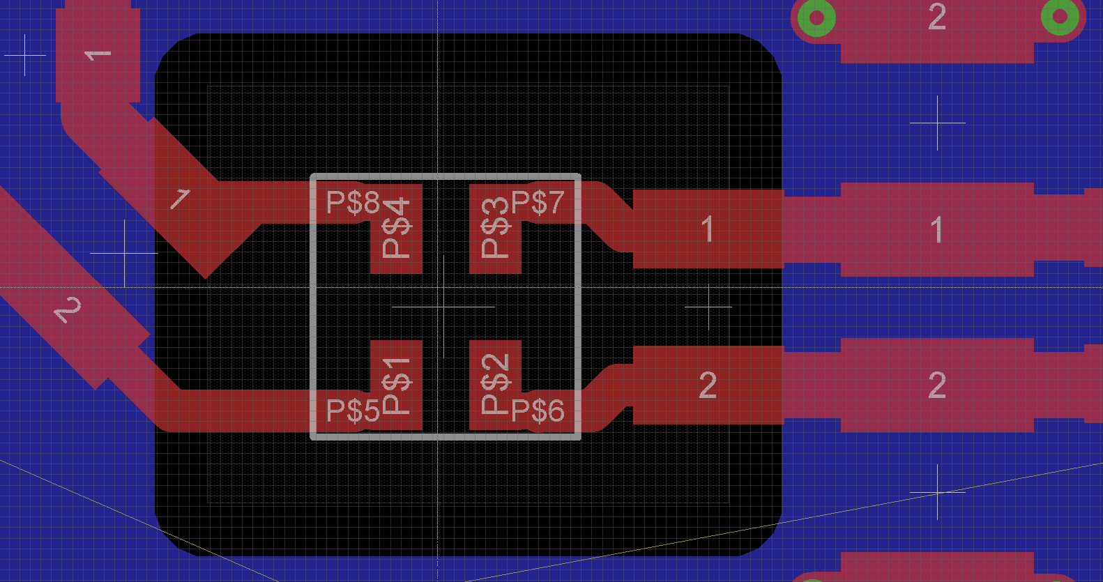

ich hätte eine Frage bzgl. Layout.
Ich habe einen Schaltregler wo ich eine Common Mode Choke am Ausgang
betreibe. Nun würde ich auf die unterste Lage (1 von 4) eine
Schirmfläche vorsehen, welche mit dem Gehäuse verbunden ist.
Die CMC habe ich unterhalb komplett vom jeglichem Kupfer freigehalten,
jedoch würde ich gern die Schirmfläche auf Bottom durchgängig als
Polygon anlegen.
Spricht da etwas dagegen? Das Blaue wäre die Schirmlage. Kann ich die
durchgängig routen, oder sollte ich die Stelle wie auf dem Bild
freistellen?
Danke und Gruß
Grundsätzlich überbrückt eine Gleichtaktdrossel eine Trennungslinie /
Isolationsbarriere - wobei sie Hochfrequenz möglichst gut sperren
sollte. Und dies betrifft sämtliche Leitungen eines "Kabelstranges".
Demzufolge würde ich auch eine unterbrochene GND-Fläche erwarten.
Anderfalls schließt die durchgehende Massefläche die Gleichtaktdrossel
kurz und macht sie damit wirkungslos.
Vielen dank für die Antwort.
Also ist es besser, die Aussparung in dem Falle in der Schirmlage -wie
auf dem Ausschnitt zu sehen ist- zu belassen?
Macht es denn einen Unterschied auf welcher Lage die Kupferfläche wäre?
Oder spielt da die Dicke des epsilonR´s keine Rolle? Würde die CMC
kurzgeschlossen werden, egal auf welcher Lage die Kupferfläche wäre?
In einigen Appnotes sehe ich Schaltregler Evalboards wo unter einer
Spule die ersten beiden Lagen blank sind und die anderen beiden Lagen
(4Layer PCB) eine Massefläche unter der Spule haben. Wie verhält sich
das bei einer Spule?
Besten Dank nochmal und Vg

Für einen CM Choke einer Microstripleitung (USB2, USB3, LVDS,...) wäre
eine Unterbrechung der Massefläche ein No Go. Allerdings liegt dann die
Massefläche nicht drei Lagen tiefer sondern direkt darunter und ist Teil
der Leitungsgeometrie, wichtiger Bestandteil zum gewünschten
Wellenwiderstand.
Eine Schirmfläche arbeitet aber ähnlich. Sie soll dann unverletzt sein
und bildet mit ihrer großen Fläche eine niedrige Impedanz, also quasi
eine Fehlanpassung für Störstrahlungen.
mfg klaus

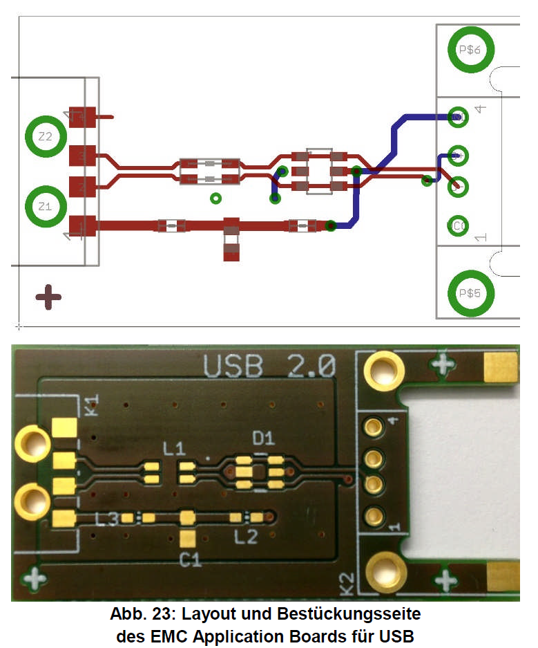

Da bin ich aber anderer Ansicht. Die USB-Datenleitungsdrossel ist
wirkungslos bei durchgehender Massefläche. Die Gleichtaktstörungen
gelangen ungehindert auf den Schirm der USB-Buchse und damit an die
Aussenwelt.
Addendum: Gleichtaktentstörung heißt immer SÄMTLICHE Adern eines
Stranges durch die Drossel zu führen, einschließlich Schirm. Genauso
wirken denn auch die auf USB-Kabel montierten Ferrithülsen: Der Schirm
geht ebenfalls durch den Ferrit! Oder hat den schon mal jemand außen
drum herum verlegt?

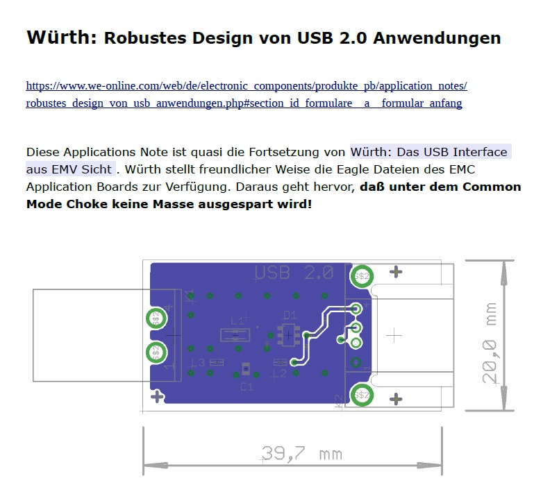

Ich habe mit Absicht Microstripleitungen (USB2, USB3, LVDS,...)
angesprochen, bei denen die GND-Fläche zur nötigen Leiterbahngeometrie
gehört um eine bestimmte Impedanz zu erreichen. Weicht man davon ab
treten Reflextionen auf. Das ist ja allgemein bekannt.
TI hat einige Application Notes zum Thema Microstripleitungen
herausgebracht.
http://www.internetsomething.com/lcd/differential%20pair%20routing.pdf
Auf Seite 7, Punkt 2.4 High-Speed Signal Reference Planes, wird in einem
Beispiel Incorrect und Correct Plane Void Routing aufgezeigt.
Würth verfährt ebenso.
> betreibe.
Common Mode Choke setzt man hier gewöhnlich wenn nötig vor der
Schaltstufe oder dem PCF ein. Für den Ausgang nimmt man PI-Filter oder
ähnliches, also asymmetrische Filter. Ansonsten hätte man auf Masse
bezogen eine Potentialdifferenz. Gut, manchmal stört das nicht, aber man
sollte daran denken.

Aber Common Mode Choke hat ja im Idealfall keinen Magnetfluss. Also ist
das Thema Effizienz hier gar nicht von Bedeutung.
mfg Klaus
Unter EMV-Aspekten würde ich den Schirm der USB-Buchse vollständig
isoliert vom restlichen Gerät belassen. Die GND-Fläche endet dann auf
der "Innenseite" der CM-Drossel. Also keinerlei Cu-Fläche unterhalb der
USB-Buchse.
Was die Entstörung eines Netzteiles betrifft schließe ich mich den
Worten meines Vorredners an. CM-Drosseln werden primärseitig eingesetzt,
dort wo die Ströme nicht so groß sind, so dass auch Induktivitäten von
etlichen mH ohne nennenswerte Cu-Verluste möglich sind.
