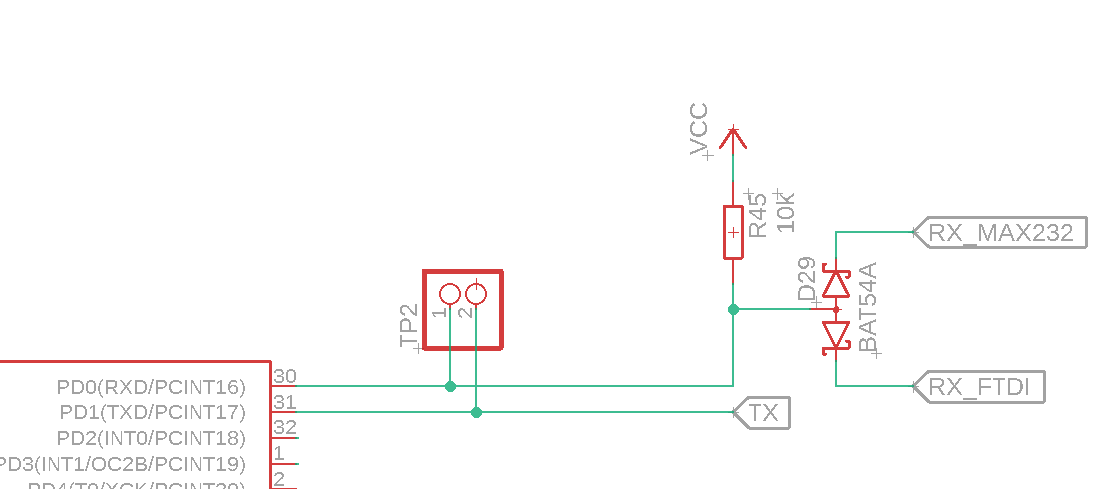

ich habe vor an einem Atmega88 HW UART alternativ mit RS232 (über
MAX232) oder USB (FT232) zu betreiben. (Also je nachdem was
angeschlossen ist. Beides zugleich ungültig und muss/kann nicht
funktionieren.
Die Senderichtung des uC ist einfach auf beide Chips aufzuteilen.
Bei der Empfangsrichtung habe ich folgende Daten aus dem Datenblatt
entnehmen können:
MAX232 treibt 0 oder 5V
FT232 treibt 0 oder 5V (wenn jedoch kein USB vorhanden ist, wird der
Chip in Reset gehalten und die Ausgänge floaten (TriState) (FT232RL im
self powered mode).
Note : When the FT232R is in reset, the UART interface pins all go tri-state. These pins have internal 200kΩ pull-up
resistors to VCCIO, so they will gently pull high unless driven by some external logic.
Nun hatte ich mir gedacht ein logisches AND (weil Ruhepegel = 5V High)
mit zwei schottky dioden und einem Pullup zu verwenden um die
Eingangspegel am µC eindeutig zu halten (siehe Schaltung im Anhang).
Kann das ganz so funktionieren?
Vielen Dank bereits im voraus.
von Tim (Gast)
Ja, ich denke schon.
Die Verundung habe ich schon erfolgreich realisiert, ist bei mir aber
viel aufwendiger mit zwei NAND-Gattern.
Ein Wired-AND sollte es auch tun.
Es dürfen halt nicht beide Sender gleichzeitig senden, sonst kommt
Unsinn raus.

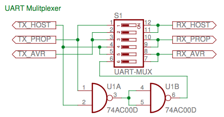

von user (Gast)
Nimm ein richtiges AND-Gatter, sonst funktioniert das nicht richtig oder
nur bei nidrigen Baud-Raten
von user (Gast)
von Stefan F. (Gast)
Ja, die 10kΩ sind allerdings recht hoch. Ich habe das mal mit 2,2kΩ
gemacht, damit funktionierten 115200 Baud zuverlässig.
von U. M. (oeletronika)
Ja klar, habe ich so in dieser Weise schon unzählige mal praktiziert.
Die Einschränkung bei hohen Baudraten muß man natürlich beachten.
Im Zweifelsfall sollte der Pull-up deutlich niederohmiger eingestellt
werden. Dann sind auch paar hundert kBaud normal kein Problem.
Gruß Öletronika
von nno (Gast)
Vielen Dank für eure Hinweise.
Auch zur Dimensionierung. Hohe Baudraten sollten nicht notwendig sein.
Da ich allerdings bereits den internen 8MHz clock des µC verwende,
bringt dieser bereits einen gewissen Fehler mit sich.
Daher überlege ich vielleicht doch das NAND einzusetzen.
Vielen Dank auf alle Fälle.

von nno (Gast)
also ich hatte verstanden, dass der Pullup sich auf die Flankensteilheit
auswirkt. -> nicht so tolle flanke -> Signaldauer eventuell etwas
ungenau.
Daher addiert sich dieser Fehler zu dem Fehler der ungenauen Abtastrate.
Nun ist alles gesamt wahrscheinlich so klein, dass man es
vernachlässigen kann.
Daher habe ich nun die Diodenschaltung verwendet. Vielen Dank.
