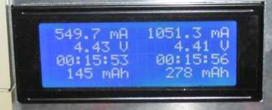

Ich habe ein Gerät gebaut, welches beim Laden eines Akkus die mAh zählt,
Funktion ist gegeben. Der µC ist ein AT328 als A*-Nano.
unsigned long mAsek = 0;
unsigned long mAh = 0;
float Strom = 10.5;
mAsek = mAsek + (Strom * 5);  // Messung in mA alle 5 Sekunden
mAh = mAsek / 3600;
Im Test erfolgt bei etwa 125.000 mAh ein Überlauf. Das stört nicht, da
ich diese niemals zu erreichen gedenke. Aber:
unsigned long mAsek müsste bis 2^32 = 4.294.967.296 reichen.
Teile ich die durch 3600, komme ich auf 1.193.046 mAh - wo ist mein
Denkfehler?
Gucke ich auf den Timer millis() und teile 4.294.967.296 durch 3600 und
durch 24, ergeben sich die bekannten 49,7 Tage - von daher sollte 2^32
doch passen.

Gast #5693520
H.Joachim S. schrieb:
> Wie sieht die Ausgaberoutine aus?
float Ah = 11.22;
if (mAh >= 10000) {   // weil im Display nur 4/5-Stellen verfügbar
  Ah = mAh / 1000.00; // ich will zwei Nachkommastellen
  lcd.print(Ah, 2);
  lcd.print(" Ah");
Wenn Du den Verdacht in diese Richtung lenken willst, könnte ich ja mal
ein serial.print der mAs bauen und gucken, was da kommt. Dafür muss ich
eine Sonderversion mit getürktem Strom bauen, drei Tage unter Reallast
dauern zu lange.
Joachim B. schrieb:
>> float Strom = 10.5;
> ich verzichte gerne auf float, ist dein Strom A oder mA
> mit int Variablen kannst du doch alles abdecken von µA bia kA
Den Strom liefert die INA219.h in mA als Float, natürlich mit
Nachkommastellen.
Wie gesagt: Ich beklage keine Fehlfunktion, mich ärgert, das ich das
Verhalten nicht nachgerechnet bekomme!
