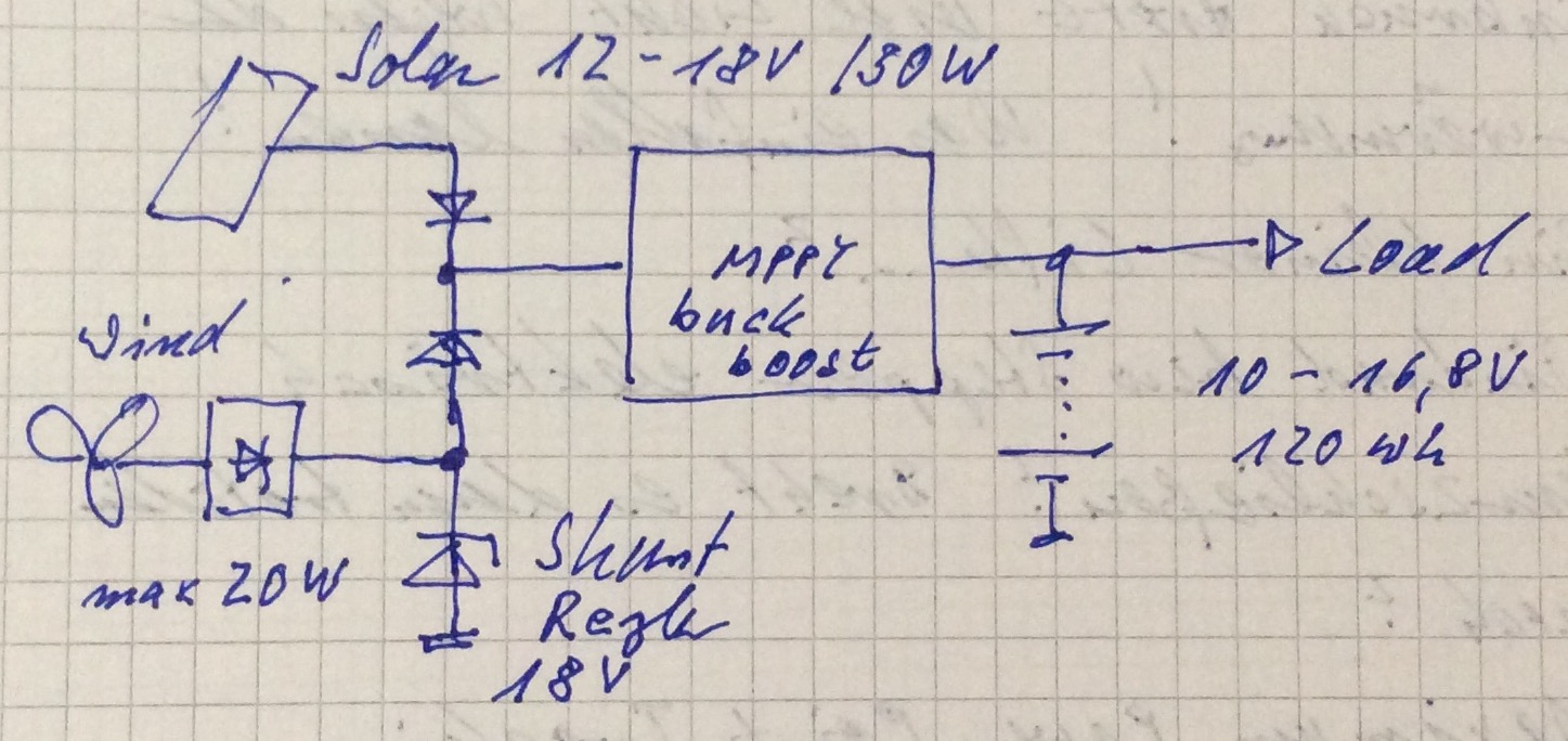

ich habe ein privates Projekt, bei dem ich ein Wemos D1 mini und ein
Arduino Pro Mini 24/7 autark betreibe(n möchte).
Für den Betrieb habe ich insgesamt 12x 18650 geschütze Lithium-Akkus,
die 4-fach in Reihe geschalten sind. Neben dem 5V Ausgang für die
Microcontroller habe ich zudem einen 12V-Ausgang für Motoren.
Die Stromversorgung besteht derzeit aus einem 12V 30W Solarpanel. Da
gerade in den Wintermonaten oftmals 5-15 Tage am Stück keine
nennenswerten Erträge erziehlt werden und bis dahin die Akkus leer sind,
möchte ich gerne ein Windrad als Stromlieferant hinzufügen, da der Wind
meist dann ausreichend stark ist, wenn die Sonne nicht scheint oder zu
wenig Kraft hat. Das Windrad möchte ich gerne selbst nach folgender
Vorlage bauen: https://www.thingiverse.com/thing:2851306
Die Rotoren treiben einen 2-phasigen Schrittmotor (ACT 17HS5425L20P1-X2)
an. Der Output wird mit 2 Gleichrichtern und Kondensatoren
gleichgerichtet. Das Windrad schafft in etwa 1800 Umdrehungen bei
starken Wind.
Die Herausforderung/Mein Problem besteht darin, dass ich gerne den Strom
aus beiden Quellen zur Ladung der Akkus verwenden möchte. Was wäre hier
die beste Variante, die beiden Spannungsquellen zu kombinieren? Auf
teuren Ladereglern würde ich gerne, wenn möglich, verzichten, gerade
einige oft nur die sträkere Spannungsquelle durchschalten. Überschüssige
Energie würde ich an ein Heizelement (5V oder 12V) abgeben.
Danke für eure Antworten/Lösungen!

Spannungsquellen per Dioden zusammenfassen/verodern, davon direkt an die
Akkus (4S3P lacht über den kombinierten Ladestrom nur)
Du sagst "protected". Hoffentlich nicht mit 12 einzelnen
Schutzschaltungen, sondern nur mit einer 4S-Schaltung.
 Zum Festlegen der Ladeendspannung den Balancer/Equalizer entsprechend
Potent auslegen, damit der den gesamten Ladestrom an den Zellen
vorbeileiten kann. Je nach Lebensdauerwunsch auf z.B 4.1V pro Zelle
einstellen.
Zusätzlich/Optional: Batteriespannung per eh vorhandenem uC überwachen,
ggfs Solarzellen/Windrad vor den Dioden kurzschließen.

Das ist technisch überhaupt kein Problem. Beide Quellen werden
einfach über seperate Laderegler an den Akku angeschlossen. Ein
Problem ist allerdings Dein aus Schrottteilen zusammengesetzter
"Windgenerator". Dafür musst Du Dir einen passenden Laderegler
wohl selbst ausdenken. Normalerweise verwendet man regelbare
Generatoren für solche Zwecke. Ein typisches Beispiel dafür
sind Autolichtmaschinen. Dort ist der Regler bereits im Gehäuse
eingebaut und KFZ-Lichtmaschinen können über einen grossen Dreh-
zahlbereich eine konstante Spannung liefern.

von Stefan F. (Gast)
Henry K. schrieb:
> Das Windrad schafft in etwa 1800 Umdrehungen bei starken Wind.
Das klingt schön, ist aber für den Laderegler vollkommen irreleant. Wie
sind denn die elektrotechnischen Daten?
Warum versuchst du einen Akku-Pack der 12-17V hat mit einem 12V
Solarpanel zu laden? Das ist unnötig aufwändig.
Wenn du ein Solarpanel mit einer Leerlaufspannung deutlich über 18V
verwendest, und dein Windrad ebenfalls mehr als 18V liefern kann, wird
es viel einfacher. Dann kannst du die beiden Quellen über Dioden
zusammenführen und die überschüssige Energie ggf. in einem Shunt-Regler
(google danach) verheizen.
Bedenke, dass Lithoum Akkus schnell verschleissen, wenn man sie
rappelvoll hält. Besser ist es, den Ladevorgang bei "voll" zu beenden
und erst wieder nachzuladen, wenn er von "voll" weit entfernt ist.

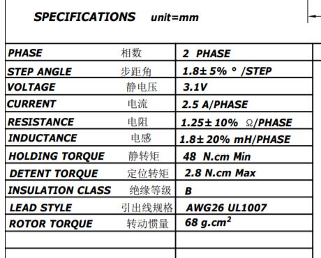

Zum Schrittmotor habe ich derzeit nur ein paar technische Daten (s.
Bild).
Für Weitere müsste ich ihn erst testen.
Henry K. schrieb:
> Das Solarpanel liefert 21V Leerlaufspannung und ca. 18V bei ca. 25W.
Gut
> Und mit zusammenführen meinst du in Reihe schalten?
Nein, parallel schalten:
                              Akku
Quelle 1 o---|>|----+----------||--------+------| GND
Quelle 2 o---|>|----+-------[=====]------+
            Dioden         Shunt Regler
Pass auf, das Windrad und Solarzelle zusammen nicht mehr Ladestrom
liefern, als der Akku verträgt.

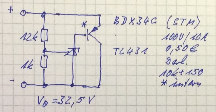

Apropos Spannung: Es muss schon ein Regler mit der richtigen Spannung
sein. 12V wäre für alle Akkutypen falsch.
Und noch was: Der Shunt Regler wird hinter diesem Spannungswandler nicht
funktionieren. Shunt Regler erfordern eine Stromquelle, deren
Ausgangsspannung unter Last absinkt. Normale DC/DC Spannungswandler
versuchen aber genau dies zu verhindern.

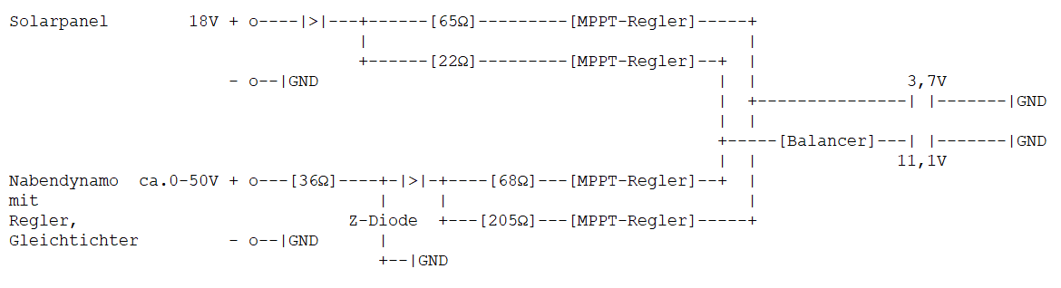

Wäre folgende Schaltung möglich?
Solarpanel            MPPT-Regler      Diode
                   Spannungswandler    Diode  |  Akku
Generator            +--||||||----------|>|---+---||---+
  >-----<>-----------|                                 |---| GND
   Gleichrichter     +------------[=====]--------------+
   & Kondensator                    Shunt Regler
Nein, so kann der Shunt Regler nicht funktionieren.
Was nützt der Shunt Regler, wenn der Spannungsregler letzendlich
bestimmt, wie viel an der Batterie ankommt?
Shunt Regler und Spannungsregler kombiniert man nicht miteinander.
Man benutzt Shunt Regler zusammen mit Quellen, die einen begrenzten
Strom liefern. Der Shunt Regler regelt die Spannung, indem er
überschüssige Energie verheizt. Ich habe das weiter oben schon korrekt
skizziert.
Wie gesagt musst du dafür sorgen, dass beide Quellen im Leerlauf eine
Spannung erzeugen, die deutlich höher ist, als die Batteriespannung.

Der Generator wird aber auch Spannungen liefern, die kleiner als die
benötigte Spannung ist. Will ich die Energie trotzdem nutzen, muss ich
die Spannung boosten, wodurch der Shunt-Regler nicht mehr funktioniert.
"Werf" ich die erzeugte Energie mit zu geringer Spannung "weg", muss ich
die ja irgendwie abführen können.
Kann man den Shuntregler durch eine digitale Komponente ersetzen?
An was dachtest du da?
Du willst wohl eine Kombination aus MPPT Boost-Wandler und Laderegler
haben. keine Ahnung, ob man so etwas fertig kaufen kann. Habe ich noch
nie gesehen.
von Henry K. (sammx)
> nie gesehen.
Es gibt Hybrid-Laderegler, allerdings sind diese für 12V Akkus
konzipiert und nebenbei auch recht kostspielig (Wahrscheinlich zurecht).
Die gleichgerichtete Spannung des Generators muss ich auf einen
konstanten Wert bringen, gleichzeitig muss ich aber auch überschüssige
Energie vom Generator verbrauchen.
Gibt es hierfür tatsächlich keine "einfache" Lösung?

Stefanus F. schrieb:
> Akku
>             Dioden         Shunt Regler
Wäre der TL431 als Shunt-Regler geeignet?
Schau mal nach, wie viel Strom der verträgt. Er muss so viel aufnehmen
können, wie Solarzelle und Generator zusammen maximal liefern.
Außerdem darfst du ihn nicht an einen vollen Akku anschließen, weil er
sonst den Akku entlädt und dabei unbegrenzt viel Strom fließen würde.

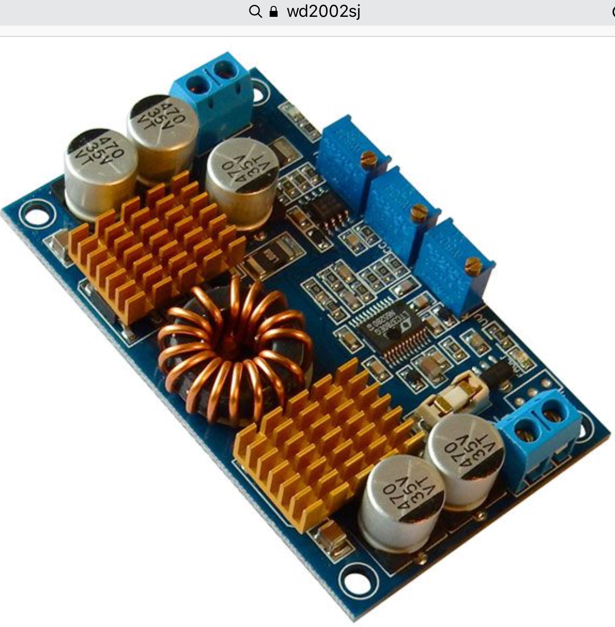

Kann man fertige LT3652-Platinen wie diese hier
https://www.ebay.de/itm/332690096785
verwenden, oder ist es sinnvoller, die Schaltung selbst aufzubauen?
von Karl K. (karl2go)
Henry K. schrieb:
> Benötige ich dann immer 2 MPPT-Regler je Spannungs/Stromquelle?
Für die Solarzelle ja. Für den Dynamo reichen eventuell zwei Laderegler
mit Eingangsstrombegrenzung.
> Ebay-Artikel Nr. 332690096785
> verwenden,
Für die 3.7V ja, für die 12V fehlt eine Diode, aber das kann man
eventuell ändern.
Auch müssten ein paar Widerstände angepasst werden. 2A Ladestrom sind
sicher auch zu viel für Deinen Akku.
Hab ich gemacht, macht keinen Spass den LT3652 zu löten. Da ist es
einfacher auf der fertigen Leiterplatte ein paar Widerstände zu
tauschen.
Ich hab mir einen ersten Schaltplan nach karl2go s Vorschlag skizziert.
Beim Nabendynamo bin ich von einem konstanten Strom von 500mA
ausgegangen. Da die Eingangsspannung des LT3652 bis max. 32V empfohlen
ist, habe ich noch eine Z-Diode zur Spannungsbegrenzung eingebaut.
Problematisch an der Schaltung ist, dass ich nicht die gesamte erzeugte
Energie verwenden kann. Die minimale Spannung der Akkus schränken
zusammen mit der 2A-Ladestromgrenze des LT3652 die Ladeleistung stark
ein.
Würde ich nur einen großen 3-Zellen-Akku mit 4x 3,7V LiIon verwenden -
wie ich es aktuell nutze - könnte ich fast den gesamten Strom in die
Akkus laden und brächte dazu auch nur 2 MPPT-Regler, richtig?
> Akkus laden
Vom Solarpanel ja. Vom Windrad erst, wenn der Generator mehr als die
Akkuspannung plus 3V für den Regler liefert und dafür brauchst Du halt
Drehzahl sprich Wind.
Für die Nutzung geringer Windgeschwindigkeiten bräuchte das Windrad
einen Sepic-Regler (kann sowohl aufwärts als auch abwärts wandeln) mit
Das mit den Vorwiderständen ist Quatsch. Was sollen die da begrenzen?
> Balancer schaltet man immer parallel zu den Zellen, nicht in Reihe.
Das hab ich auch, ist nur falsch eingezeichnet.
> Bedenke, dass jeder Spannungswandler und Widerstand signifikante
> Verluste mit sich bringt. Ich halte es immer noch für wesentlich klüger,
> Spannungen und Ströme der Quellen mit den Akkus abzustimmen, so dass du
> nur noch überschüssige Energie verheizen musst.
Verluste sind so oder so unvermeidbar.
Passe ich die Akkuspannung dem Panel an, kann ich nur einen Teil der
Energie aus Windkraft nutzen und muss "hinter" den Akkus die Spannung
herunterwandeln.
Passe ich die Akkuspannung der Windkraft an (z.B. einen großen 3,7V
Akku) muss ich die  Spannung des Solarpanels herunterwandeln und hinter
den Akkus wieder hoch.
Verwende ich als Generator eine Lichtmaschine, könnte ich einen 4-Zellen
(11,1V) Akku verwenden, bräuchte zur Energieerzeugung allerdings einen
Erregerstrom. Des Weiteren bin ich mir nicht sicher, ob eine
Lichtmaschine bei wenig Umdrehungen überhaupt nennenswert Strom erzeugt.
Eine Lichtmaschine ist in der Regel auf  >700U/min ausgelegt.

ABER: Ich bin da letztens über den LT8490 gestolpert. Das ist ein
Buck-Boost-Regler mit "echtem" MPPT für Solarzellen. Und der kann sowohl
aufwärts als auch abwärts wandeln. Damit kannst Du Deinen 12V-Akku auch
aus 6V bei langsam drehenden Dynamo laden, dann halt nur mit 200mA, aber
es geht. Der Regler ist zwar mit 10A Ladestrom total überdimensioniert,
aber die 10A musst Du ja nicht ausnutzen.
Problem: Das Gehäuse ist wieder mal bescheiden zu löten.
Lösung: Es gibt ein fertiges Board auf Aliexpress. Leider habe ich es
bisher nur da gesehen. (Ok, es gibt auch ein Eval-Board, aber das ist
mal wieder nicht erhältlich.)

Bei diesen fertigen Boards ist mir jedoch nicht ganz klar, wie ich die
Spannung und den MPPT-Punkt einstellen kann ... Muss ich hierzu
bestimmte Widerstände umlöten/wechseln? Im Datenblatt des ICs ist auch
leider kein Schaltplan für LiIon 14,8V dabei. Diesen müsste ich mir also
auch erst selbst zusammenstellen/abändern.
Nebendem fallen 19% vom Kaufpreis zusätzlich als Einfuhrumsatzsteuer an.
Bei dem Preis (ca.60-70€) sollten die Komponenten in jedem Fall passen.
*Hat hier jemand schon Erfahrungen mit dem LT8490 gemacht?*
Ja, ich habs auch gesehen, die Dinger sind ganz schön teuer. Aber auch
verständlich, der Chip kostet schon 15 Eur und scheint schwer erhältlich
zu sein. Es gibt ein paar Selbstbauprojekte, aber löten möchte ich das
Ding nicht. Zumal er zwar ziemlich genial ist mit dem Buck-Boost-Design,
aber eigentlich auch überdimensioniert für Deinen kleinen Generator.
Ich könnte so ein Teil auch gerade gut gebrauchen, mal noch ein bißchen
rumsuchen...

Zwischen Solarpanel und MPPT-Laderegler noch ein Ding ? Nein!
Zum Thema Windradl würde ich den Überlastfall durch eine
elektromechanische Bremse lösen. Ein Shunt-Regler zum Verheizen wäre so
ziemlich das allerletzte, was mir einfallen würde. Wenn die
Generatorenergie nicht gebraucht wird, dann soll das Ding stehen
bleiben. Verstellbare Flügel gehen natürlich billigst nicht. Oder im
Modellflugbereich umschauen ?
Nur meine Meinung, ohne Gewähr.
von Michael B. (laberkopp)
> an.
Ach du Scheisse.
> Akku
>             Dioden         Shunt Regler
So baut man das.
Karl K. schrieb:
> Eigentlich ein Nabendynamo
Vernünftig.
Für LiIon muss man auf 0.5% genau abregeln, ein normaler TL431 ist nicht
genau genug, aber ein TL431B. Da Solar und Wind SICHER mehr als 50mA
liefern, muss man natürlich den TL431 mit einem externen Transistor
verstärken.
Auf jeden Fall unsinnig.
Henry K. schrieb:
> Ist bei folgender Schaltung ein Shunt-Regler überhaupt noch notwendig?
Nein, dieser Unsinn explodiert auch so.
(wie kommt man eigentlich auf solchen Schwachsinn ?)
Henry K. schrieb:
> Um die Eingangspannung/-stromstärke am MPPT-Regler zu begrenzen,
> benötige ich noch einen Schaltregler
Es wird immer abstruser und ahnungsloser.

Die Lösung
>             Dioden         Shunt Regler
reicht völlig aus, wenn der Shunt-Regler die maximale Leistung auch
verbraten kann (also Solar PLUS Wind-Leistung). Er muss sie verbraten
wenn der Akku voll ist, weil man dein billiges Windrad nicht regeln kann
(Blattverstellung oder Generatorerregerwicklungregelung oder aus dem
Wind drehen), und man kann es auch nicht kurzschliessen, dann dreht es
im Sturm nämlich zu hoch und fliegt auseinander.
Da dein Akku aus 4 LiIon in Reihe besteht, muss natürlich JEDE LiIon
einen shunt-Regler haben, 4 braucht man.

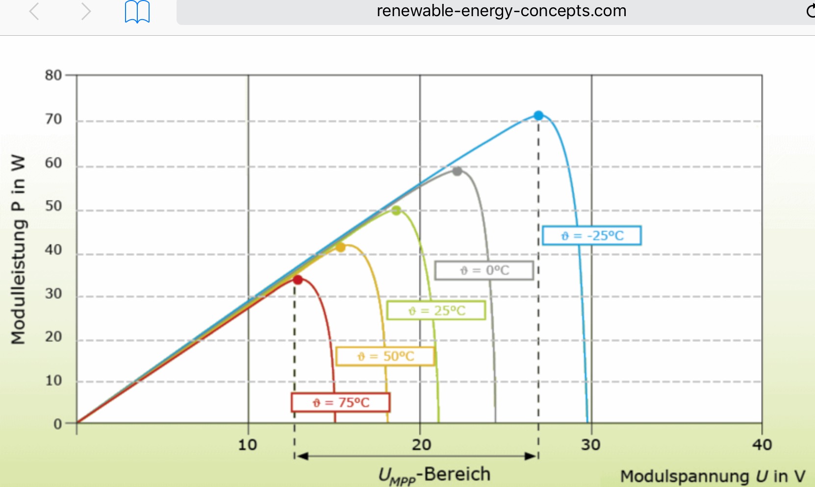

Beachte, dass Solar-Panel einen negativen TK haben. Meist so um die
-0,35%/C
Die Angaben Voc, Pmax etc. beziehen sich auf 25C.

Wenn der Dynamo 12W Leistung liefert, also 24V bei 0,5A, verheizt der
18V-Shuntregler ca. 3W, sodass eine Ausgangsspannung von 18V und 0,5A
herrscht?
Oder zieht der MPPT-Regler(Buck-Boost) die Spannung durch die Last um
mindestens 6V (bei mind. 0,67A) herunter?

von Willi S. (ws1955)
Das mit 18V Shuntregler/Zener war von mir etwas unüberlegt.
Richtig wäre, die Spannung auf Vin max des Ladereglers
anzupassen. Wenn dieser 35/40V aushält, dann nimmt man
eine 27..33V Zener o.ä.

Zum Thema MPPT, Temperaturabhängigkeit.
Wie die IC das kompensieren, ohne die Paneltemperatur zu wissen, weiß
ich noch nicht (...)
> ich noch nicht
Datenblatt Figure 8. MPPT Temperature Compensation Network, wenn man das
denn unbedingt will.
Du hast aber schon kapiert, dass es hier nicht um Hochleistungspanels
geht, aus denen möglichst das letzte Watt ins Stromnetz gequetscht
werden soll?
Die sollen autarke Systeme versorgen. Und da muss man das Modul eh
überdimensionieren, um auch im Winter ausreichend nachladen zu können.
Dafür steht dann im Sommer mehr als genug Energie zur Verfügung, so dass
ein mieser Wirkungsgrad bei 75°C nachmittags um 14 Uhr völlig egal ist,
weil der Akku bereits morgens um 10 Uhr voll ist.

Ja kann gehen. Abgesehen davon, dass der TL431 schon bei 20mA zu
schmilzen beginnt. Der Shunt-Regler muss schon ordentlich was verheizen
können.
Ja, ich sehe momentan keinen Fehler und ja, mit dem TL431 müssen wir uns
noch was genügend starkes überlegen.
Spontan nach einer 10 Watt Zenerdiode gegoogelt, die Dinger gibt es
wirklich noch, aber ich lach mich tot: 70 "D-Mark" hätte ich vor 40
Jahren nicht bezahlt...

Mit zwei MPPT-Reglern wäre auch folgende Schaltung möglich, oder? Durch
verschiedene MPPs könnte man die Ladung der Akkus priorisieren, oder ist
das mit dem LT8490 nicht möglich?
                               BQ24650
Solar >----------------|>|--+---|||||---+------> Mikrocontroller
panel                       |           |
                            |           +----| |---------GND
                            |                Akku
Naben >------------+        |             2,5V - 4,2V
dynamo             |        |
                   +---|>|--+---|||||---+------------> 12V-Verbaucher
                   |  Diode     LT8490  |
    GND----|====|--+                    +----| |--------+
         TL431 (30V)                    |    Akku       |
                                        |  10V - 16,8V  +--GND
                                        +--|Balancer|---+
Ich fürchte, dass die Wechselwirkung zwischen den beiden Reglern die
ganze Sache unbrauchbar macht.
Ja, das denke ich mir auch. MPPT kann man dann sowieso vergessen.

Praktische Erfahrung habe ich mit einem Schrittmotor: 280 V!
Shuntregler 70W 32.5V
Ohne Gewähr...

Nicht doch, einfach mit dem 431 einen Leistungstransistor steuern, es
ist egal ob die Energie an einem Widerstand oder einem Transistor
verheizt wird.

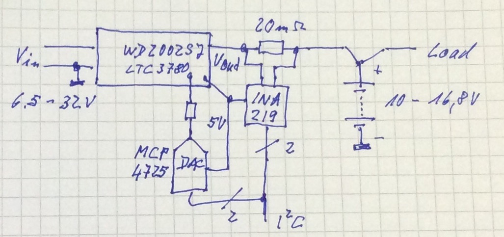

Ein MCU wäre ja schon vorhanden, soweit ich den TO
verstanden habe. Gebraucht würde eine I2C-Zweidraht
Schnittstelle und ein paar Zeilen Code.
Der MPPT-"Algorithmus" ist ja wahnsinnig kompliziert:
Im Kern:
Strom erhöhen, wenn mehr Leistung dann so lassen, sonst
reduzieren. Etwas warten und dann wiederholen.
Statt für Änderungen immer den Lötkolben schwingen zu
müssen, ändert man nur eine Programmzeile...

verwenden könnte? Bzw. wie stellst du dir die Steuerung vor?
Das stimmt.

Buck/Boost mit LTC3780 ist momentan mein Favorit, wie mit LT immer,
natürlich nicht das Billigste. Aber fertiges Modul für $27.50 finde ich
es wert.
Googeln nach "WD2002SJ"
Sogar bei nur 240mW Abgabe ist der Wirkungsgrad noch 50% (Pin 360mW)
zB auch bei nur 6V vom Windradl 360mW noch 12V 20mA an den Akku.
Max Dauerleistung 80W (peak 120W)
Nur möchte ich noch den Schaltplan genau für dieses Fertigmodul finden
zur Prüfung, ob die mit ungünstigen Mosfets oder irgendwas verbastelt
haben.
Lt Datenblatt Application Wirkungsgrad bei 60W sogar 98%, ich kann es
fast nicht glauben...

Gehen könnte das, indem man die Potis mit Digitalpoties ersetzt,
Eingangsspannung, Eingangsstrom, Ausgangsspannung, Ausgangssstrom misst,
mit einem AVR als MPP Tracker asuwertet und die Digitalpoties
entsprechend so nachregelt, dass ein MPPT nachgebildet wird.
Fast ein bisserl zu einfach...
Das Modul sieht man schon ab $11, ob es Einfluss auf
die verwendeten Bauteile hat, weiß ich nicht. Ich würde
mir lieber einen Lieferanten suchen, bei dem man ohne
Probleme reklamieren/umtauschen kann.
Zwei digitale Signale fehlen noch auf dem Karopapier:
1) On/Off (MCU kann den Laderegler ein/aus schalten)
2) Vmin Ausgang zum MCU, ob die Vin hoch genug ist.
Letzteres ist auf dem Modul justierbar und bleibt der
Buck/Boost im Standby, wenn die Vin zu gering ist. Das
sollte aber auch der MCU erfahren.
Die 5V-Versorgung kommt aus dem Reglermodul, dort ist
schon ein 78L05. Bei einem Eigenbau hätte ich einen
Lowdrop genommen. So aber muss man wohl Vmin auf 7V
hochsetzen.
Wegen dem Spannungsabfall über den Shunt braucht man
sich keine Gedanken machen. Zum Ladeschluss geht der
Strom eh weit runter und somit auch der Drop.
Beim MCP4725 oder ähnlichem ist Vref=Vcc. Die absolute
Genauigkeit ist fast egal, aber die Vcc muss gut gefiltert
sein (L+C).

Ich verstehe noch nicht ganz, wie die Regelung stattfindet.
Wird der Buck/Boost einfach ausgeschalten, wenn der Akku geladen ist?
Und wo ist das MPPT?
Ich hätte jetzt auch eher Karls Lösung vermutet:
@Henry K.
Digitalpoti statt DAC wäre auch möglich, ich erschrecke bei diesen
Dingern immer nur beim Thema Präzision und Bandbreite. Letzteres könnte
wichtig sein, denn der Trimmer ist im I-OPV-Kreis und die Taktung ist ca
300 kHz. Ideal wäre es, wenn sich eine Applikation oder ein DIY-Projekt
finden lässt, wo es jemand schon mal gemacht hat.
Die MPPT-Funktion wird mit Software gemacht, wobei die Kontrolle der
Randbedingungen aufwändiger ist als die eigentliche Regelung. Für die
Spannungsbegrenzung (16.8V) sorgt der Laderegler selber.
Aber ich will auch nicht dran schuld sein, wenn du dich damit verrennst.
Es kann schon noch das eine und andere Problemchen auftauchen. Die
Justage vom Schaltstrom ist nicht wirklich gut gelöst auf dem Modul, da
waren die Chinesen zu geizig. Es kursieren Verbesserungsvorschläge im
Netz.
Man muss schon überzeugt davon sein, dass MPPT gerade bei schlechten
Wetterbedingungen einen echten Vorteil für die Station bringt, sonst
lohnt sich der Aufwand nicht.

Wo ist denn der DAC am WD2002SJ angeschlossen?
Wie würdest du es ohne MPPT lösen? Nur LTC3780 + Shuntregler?
Ja, ich kann hellsehen und suche schon danach, bevor deine Anfrage
kam...
Wichtig ist, dass es ein Buck/Boost bzw Sepic ist und möglichst
eine lineare Strombegrenzung hat. Letzteres wird es wahrscheinlich
nicht geben, sodass der maximale Ladestrom nur so ungefähr limitiert
hinzubiegen geht.
Da gibt es einiges am Markt.
Fertige Module schon ab 2,50€!
Die Chinesen spinnen...
Aber ich meine inzwischen auch, dass der gedankliche Ausflug zu
MPPT interessant war, ich habe eine Menge dazu gelernt, aber es
ist wahrscheinlich den Aufwand nicht wert. Also im ersten Schritt
braucht es jetzt für dich einfach einen Charger, der mit den
etwas ungewöhnlichen Bedingngen Solar/Dynamo/Lipo4S klar kommt.
Achsoja, ich habs dreimal vergessen zu schreiben:
Am Schleifer vom VR2 (Imax), über einen Widerstand.
Ist keine wirklich gute Methode, müsste man vielleicht
doch den ganzen Schaltungsteil runderneuern. Aber für
erste Versuche hätte es schon gereicht.
> 300 kHz
Und die Sonne flackert auch mit 300kHz oder was?
Die Bandbreite ist hier völlig egal. Es reicht wenn der AVR alle paar
Sekunden mal nachregelt. Am Poti drehst Du ja auch nicht ständig rum.
Die eigentliche Regelung auf Strom und Spannung erfolgt ja im LTC anhand
der Vorgaben durch die Potis. Das ist was ganz anderes, als wenn der AVR
direkt als Schaltregler arbeiten soll.

>> Dann würde ich mal dessen Datenblatt zu Rate ziehen.
Henry K. schrieb:
> Leichter gesagt, als getan....
> Das Datenblatt dazu konnte ich leider noch nicht finden.
Ja, leider ist das oft so.
Ganz Schlimm ist es bei Modellbau-Motoren und Servos. Wenn man überhaupt
ein Datenblatt bekommt, steht da meist nur wenig konkretes drin.
