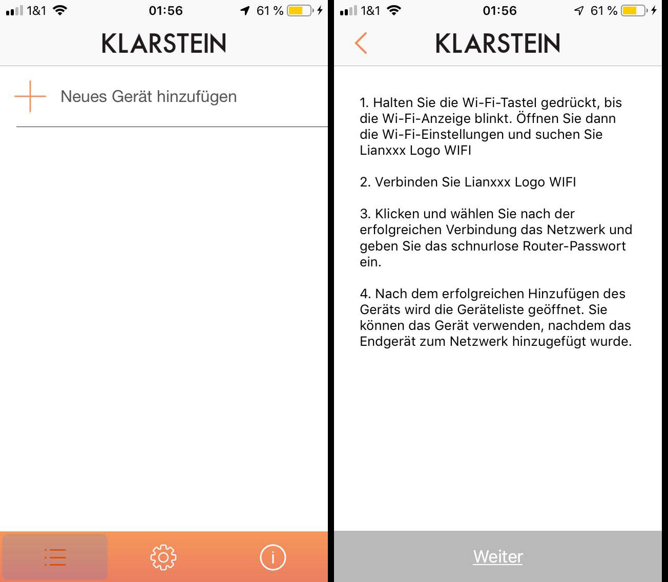

Um dem Heizer das heimische WLAN-Passwort zu übermitteln, soll man das
iPhone zunächst mit dem (temporär aktiven) offenen Accesspoint des
Heizers verbinden, den er nach Drücken auf eine Taste an der Rückseite
aktiviert. Danach öffnet man die App und tippt auf die Funktion "Gerät
hinzufügen". Laut Anleitung soll nun eine Liste der lokal verfügbaren
WLANs erscheinen, aus der man das eigene auswählt. Nach einer
zusätzlichen Eingabe des Passwortes kennt der Heizer nun Name und
Zugangsdaten des WLAN und verbindet sich fortan als Client mit dem
heimischen Netz, die AP-Funktion wird abgeschaltet.
Leider geht es nach dem Tippen auf "Gerät hinzufügen" einfach nicht
weiter, es erscheint keine WLAN-Liste, es passiert einfach garnix ...
Hat jemand zufällig auch das Gerät und kennt den Bug?
Oder habe ich hier etwas falsch verstanden?
Danke für Tips.

Ja, im Prinzip genau so, nur bei "Weiter" (s. Bild) passiert dann
absolut nichts mehr ... als ob der Programmierer vergessen hätte, dort
eine Funktion zu hinterlegen.

Ja, ich kann mich mit dem 2.4GHz-WLAN des Lüfters verbinden.
Ich verwende in dem WE-Haus übrigens auch sonst nur 2.4GHz.
Es gibt in der iOS-App keine Möglichkeit irgend was einzustellen. Wenn
ich das richig verstanden habe, muss man sich zunächst per Smartphone
mit dem (auf Tastendruck am Gerät aktivierten) offenen Accesspoint des
Lüfters verbinden, was auch klappt.
Öffnet man dann (oder vorher, habe beides probiert), die App, übergibt
man auf diesem Wege dem Lüfter SSID und Passwort des Haus-WLAN. Aber das
ist nicht möglich, weil der "Weiter"-Link (s. Grafik weiter oben), nicht
reagiert, es passiert nix mehr ...
Ich bin übrigens erst am WE wieder dort, kann derzeit keine Tests
vornehmen. Dem oben genannten Hinweis mit dem DNS gehe ich noch nach.
Mir ist allerdings noch eine Ungereimtheit aufgefallen:
Die iOS-App selber schreibt, sie sei Version 1.x, im Apple-Appstore
steht bei der Beschreibung zur App, dass 2.0 aktuell wäre - da ist ein
Widerspruch. Möglicherweise kann die installierte App nicht richtig mit
iOS 12.x umgehen, wobei das beim Installieren ja eigentlich zu einer
Fehlermeldung hätte führen müssen, oder?
