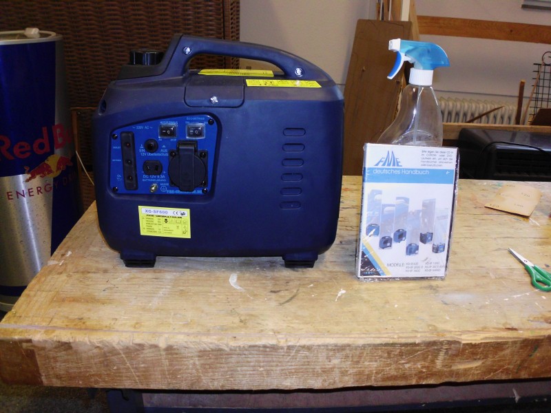

Hallo. Ich suche Einbauschalter/Wippschalter der auf "I" keinen Durchgang hat, und auf "0" Durchgang. Gibt es da bestimmte Begriffe mit denen Ich suchen muss? Oder muss/kann Ich das notfalls zerlegen und anders herum zusammensetzen?
Tobias C. schrieb: > Ich suche Einbauschalter/Wippschalter der auf "I" keinen Durchgang hat, > und auf "0" Durchgang. Nimm nen Wechselschalter, der kann beides.
#5693672
Tobias C. schrieb: > Ich suche Einbauschalter/Wippschalter der auf "I" keinen Durchgang hat, > und auf "0" Durchgang. Eigentlich jeder kann das, weil er ein Umschalter ist, für Wechselschaltungen benötigt. Öffner, n.c. normally closed.
Ja, natürlich ein Wechselschalter. Ich will aber die Beschriftung "I" und "O" anders herum haben. Sonst muss Ich, jeder der das Teil dann benutzt sich merken, dass "0" bedeutet "ein" und "I" ist aus. Ist einfach "unschön", ein Mangel. Wäre evtl. noch ein extra Thema, aber Ich würde mir gerne in den Generator wo Ich die Schalter parallel zu den verbauten anschließen will (um die Neuen in eine Dämmkiste zu setzen), Anschlüsse setzen, wo Ich die Kabelenden dann einstecken kann. Statt die Enden der Drähte hinten an die Stecker im Geräteinneren zu frickeln. Gibt es da etwas möglichst kleines, 2-Pol, oder auch 4-Pol, möglichst Wassergeschützt (weil es die Schalter und Steckdose auch sind)? In dem Armaturenblech dieses Minigenerator (500W, 31ccm) ist nur noch wenig Platz. Wenn Ich es schaffe den mit Gas zu betreiben, muss Ich die Kiste gar nicht mehr öffnen, könnte alles von außen bedienen (außer den Sicherungsautomat für 12V, aber da könnte man ein kleines Loch in die Kiste machen, und einen Holzstab zum drücken des Einrastknmopf durchstecken) Das wäre bei Benzin zum nachfüllen nötig. Auch muss Ich den Benzinhahn nicht mehr zudrehen. OK, es tropft jetzt auch nicht wenn er auf ist, aber macht man ja besser zu. Wenn er denn ohne vorher ein paar Minuten auf Benzin zu laufen anspringen würde. Macht man bei einfachen Nachrüstungen üblicherweise (das Vergaserbecken leerlaufen lassen). Soviel zur Anwendung.
Wie MaWin schon schreibt: Es ist doch nur eine Frage des Anklemmens des Wechselschalters. In der Stellung "I" (oder "ein") ist der /normally open/ Kontakt geschlossen und der normally closed Kontakt geöffnet. Somit must du doch nur deine Leitungen am COM und am normally closed Kontakt anschließen.
Das verstehe Ich jetzt nicht. Ein Ein/Aus-Schalter überbrückt die beiden Kontakte auf Position "I", und nicht auf Position "O". Wie sollte Ich da was anders anschließen, es ist doch egal wie Ich die Kontakte anschließe. Es geht nur um die Beschriftung oben drauf. Hier ein Beispiel: https://www.ebay.de/itm//223302631756 Wenn Ich die in der Holzkiste verbaue, dann ist der Generator auf "O" startbereit", auf "I" aber nicht. Ich habe da jetzt auch Löcher in den Seiten gesehen. Ich nehme an, drückt man da was rein und/oder man schiebt ein Messer seitlich neben den Schalter könnte man den notfalls raus nehmen, und umgedreht wieder rein drücken und einrasten lassen. Hier sieht man den Generator und das Armaturenfeld: https://www.wohnmobilforum.de/bilderdienst/up/FME_1b58.JPG ( https://www.wohnmobilforum.de/w-t66540.html ) Wegen Steckanschlüssen für die Schalter dachte ich an etwas sehr kleines direkt daneben. Aber Ich kann die auch oben in die Zündkerzenabdeckung einsetzen. Dann kann Ich den Platz links neben den Schaltern evtl. für eine USB-Schnellade-(Doppel)buchse nutzen. eine einfache dumme USB-Buchse haben die neueren Modelle auch drin.

Tobias C. schrieb: > Das verstehe Ich jetzt nicht. > Ein Ein/Aus-Schalter überbrückt die beiden Kontakte auf Position "I", > und nicht auf Position "O". Ein Wechselschalter hat 3 Anschlüsse. Einer der Kontakte ist bei Stellung "0" geöffnet, der andere bei Stellung "I" Du lässt einfach den einen Kontakt offen. Wo genau ist jetzt dein Problem?

Tobias C. schrieb: > Das ist ein Schalter mit Ein/Aus. ZWEI Pole. Und was hindert dich daran einen mit drei Polen zu nehmen und einen Pol zu ignorieren? Dann hast du nämlich genau das was du willst.

Tobias C. schrieb: > @ Wolfgang > > Nein, der verbaute Wippschalter hat zwei Anschlüsse. Hier geht es nicht > um eine "Wechselschaltung". Wäre bei einem Generator und jedem einfachen > Gerät wohl etwas übertrieben ;-). Frag mal deinen Elektriker. Der wird die zeigen können, wie man einen Wechselschalter als Aus-Schalter beschalten muss.

Harald W. schrieb: > Bei Installationsmaterial werden von den Herstellern oft garkeine > reinen EinAusSchalter mehr angeboten. Eben, für den Elektriker ist es täglich Brot, einen Anschluss einfach nicht zu benutzen. @Tobias Mach dich mal schlau über den Unterschied zwischen Wechselschalter und Wechselschaltung
