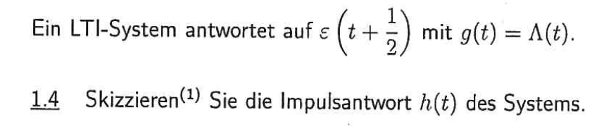

Ich habe gerade ein verständnisproblem mit einer Aufgabe. Die
Systemantwort auf ein Signal ist gegeben, sowie das Signal geplotted. In
einem vorherigen Aufgaben teil habe ich bereits anhand dieser Angaben
auf das Signal schließen können. Alles zu sehen im ersten Bild-Upload.
Nun habe ich schwierigkeiten folgende Aufgabe zu lösen: Es geht darum
die Impulsantwort anzugeben. Ich habs versucht und kam auf
-1/2*δ(t)-1/2*δ(t+2). Das ist aber anscheinend falsch, denn in der
Lösung steht das was ich im zweiten Bild hochgeladen hab. Jetzt meine
Frage: Wie kommt man darauf? Warum ist die Impulsanrtwort so wie auf dem
zweiten Bild zu sehen?

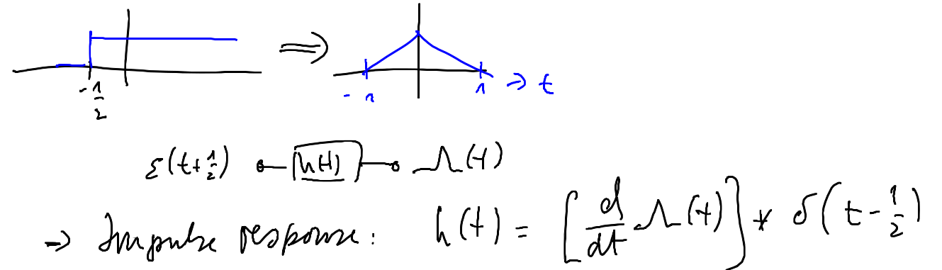

auf h(t) zu schließen. Schau hier mal ein anderes Beispiel, mit g(t) =
h(t) * s(t) im ersten Anhang. Also s(t) ist eine Sprungfunktion die um
ein halb nach rechts verschoben ist. Wie muss h aussehen, damit dort ein
Dreieck bei rauskommt? Als Lösung habe ich wie im upload4 zu sehen. Ich
verstehe alles, nur eins nicht: Wie komme ich darauf, dass h(t)
letztendlich nur ein abgeleitetes Dreieck ist (das um 1/2 verschoben
ist, aber das ist mir klar)?

Simon R. schrieb:
> @rava Ich hätte es normalerweise auch am ehesten so gelöst. Allerdings
> müsste man hierfür erst mal herausfinden, was die Laplace-Transformierte
> der Dreieckfunktion ist. Ich vermute dass dies mit einem Integral
> ausrechenbar ist? Aber auf jeden Fall auch nichts was vorgesehen ist,
> denn stehen benötigte Laplace-Transformierte stets in einer beiliegenden
> Tabelle, und ist dabei die Dreieckfunktion nicht dabei.
aber in deiner Tabelle ist ein Dirac-Impuls drin, oder?
Und die Formel für's Integrieren, oder?
Und die Formel für die zeitliche Verschiebung, oder?
Und dieses Dreiecks-Delta, wie kann man das anhand der Formelsammlung
darstellen? was ist z.B. dessen Ableitung? Geht das als
Linearkombination von irgendwas, was in der Formelsammlung steht?
Wenn man's schlau umformt, geht's in ein paar Zeilen
Vielleicht siehst Du es leichter wenn Du Dir die Signale vereinfachst
und dieses Dreieck wegbekommst....
siehe Anhang...

Hier hast Du eine etwas andere Aufgabenstellung. Du hast Eingangs- und
Ausgangssignal und musst Dir die Impulsantwort konstruieren.
d.h. wie schaut der eine Multiplikand aus damit Du das gewünschte
Ergebnis bekommst.
Die grafische Faltung ist in der zweiten Skizze, ich hoffe damit wird es
etwas klarer.
Gute Nacht,
Markus
Erst mal vielen vielen Dank für diesen schönen Lösungsweg. Also, ich
rekapituliere es kurz um zu sehen ob ich ihn verstanden habe: Zuerst
s(t) und g(t) in den Frequenzbereich übertragen, und daraus dann H=G/S
bilden. Dann kann man durch genaues hinschauen erkennen, dass G/S
äquivalent der Ableitung von G durch die Ableitung von S ist. Daher
ermitteln wir jetzt g'(t) und s'(t), wobei ich annehme dass man wissen
sollte, dass ein DIrac aufintegriert zu der Summe von einem Dreieck und
einem negierten und um eins nach rechts verschobenen Dreieck ist?
Durch Vergleichen von s und g unter Voraussetzung dass g(t)=s(t)*h(t)
kann man dann auf h(t) schließen... WObei ich nicht erkenne, wo hier die
Summierung unendlich vieler Terme auftauchen soll.

Nein es ist nicht die Ableitung. Da wars nur spät und ich wollte
Kennzeichnen das es sich ganz einfach um andere Signale handelt.
Du rechnest Dir H im Frequenzbereich aus H = -1/(1-exp(-jw)). Das
Dreiecksignal musst Du nicht explizit transformieren da es sich dann
sowieso kürzt.
Dann kannst Du 1/1-q mit q<|1| ist gleich eine geometrischer Unendlicher
Reihe - siehe Wikilink. Normalerweise bringst Du Reihen die in einer
Summenformel sind in eine geschlossene Form. Hier machst Du es genau
umgekehrt. Du schreibst H als Summenformel, dann kannst Du es
zurücktransformieren.
Du müsstest allerdings zeigen (oder irgendwo raussuchen) das mit q =
exp(-jw) die Reihe gegen die geschlossene Form konvergiert.
Spät in der Nacht habe ich nicht erkannt das es die geometrische Reihe
ist... das that rava erkannt!
Deshalb habe ich noch einmal grafisches Falten eingebracht. Nun aber mit
den einfacheren Signalen die sich direkt aus dem Rücktransformieren des
Nenners und des Zählers von deinem vereinfachten H ergeben. Das eine
Signal ist ein Dirac, das andere der positive und der negative Dirac;
wobei der eine verschoben ist.
Die Notation war etwas ungeschickt, das Stricherl hat nicht die
Ableitung bedeutet sondern ganz einfach um zu zeigen das es sich um
andere Signale handelt und nicht um deine Ursprungssignale.
