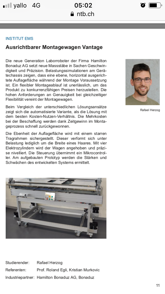

Ich kannte mal jemanden der so eine Arbeit geschrieben hatte. https://www.ntb.ch/fileadmin/NTB_Homepage/Studium/Bachelor/PDF/BA_Verzeichnis-2016-web.pdf Ich frage mich nur mit welchen Sensoren er das ins Lot gebracht hat. Zylinder auszufahren ist ja nicht sonderlich schwer. Kolja schrieb: > test schrieb: > Falls ja... Wenn etwas im Wasser ist, dann ist es waagerecht. > > Wenn etwas im Wasser ist, dann ist es nass! Dem Anschein nach bist du nicht vom Fach!
