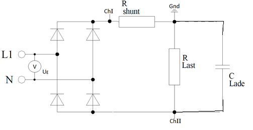

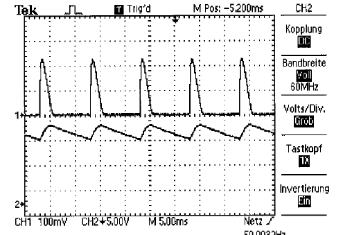

an der Universität hab ich eine Aufgabe gegeben bekommen, wo ich eine
Brückengleichrichterschaltung, welches angehängt wurde, untersuchen
sollte. Die Funktion dieser Schaltung ist mir bekannt, aber leider
konnte ich mir das Oszillogramm, welches angehängt wurde nicht erklären.
Auf dem OSzillogramm sind 2 Wellen drauf. Die untere Welle ist von Ch2
und die obere Welle ist Ch1. Die untere ist für mich klar, aber die
obere von Ch1 nicht. Im Internet hab ich nichts dazu gefunden. Könnt ihr
mir erklären wie die obere Welle im Oszilloskop zustande kommt oder mir
eine Internet Seite zeigen, wo das erklärt wird?
Danke

von Marek N. (Gast)
Ch1 zeigt den Ladestrom des Kondensators.

von Helmut S. (helmuts)
Hallo Stefan,
zum bessern Verständnis des Stromverlaufs CHI bezogen auf den
Spannungsverlauf CHII wurde die Spannung CHII invertiert dargestellt.
Das sieht man an der Oszillokopeinstellung rechts unten am Rand,
Invertierung:EIN.
In Wirklichkeit ist CHII natürlich eine negative Spannung.

von karadur (Gast)
CH2 zeigt dir die Spannung am C||Last . CH1 den Strom der vom
Gleichrichter in C||Last fließt .
Ein Scope zeigt nur Spannungen, deshalb der Umweg über den Shunt: U=IxR
Also noch einmal: Wann fließt Strom durch die Dioden?
Die Schaltung wäre einfacher zu verstehen gewesen, wenn man den
Shuntwiderstand und die Masse unten eingebaut hätte. Dann hätte man CHI
invertiert und CHII normal gelassen. Das Oszilloskopbild wäre dann im
Prinzip das Gleiche geblieben, aber besser zum erklären.
Dass man links L1 und N hinschreibt ist schon der Hammer. Das ist
normalerweise die Bezeichnung für die Leitungen die direkt aus der
Steckdose kommen. Dort hat man 230Veff Spannung. Wenn man dann noch wie
in der Schaltung erdet und ein normales Oszilloskop anschließt, dann
gibt es eine richtigen Knall ...

von HildeK (Gast)
Stefan M. schrieb:
> Ch1 und Ch2 sind doch die Spannungen vom Kondensator
> und Ch2 ist eigentlich negativ.
CH1 ist die Spannung am Shuntwiderstand. CH2 zeigt die Spannung am
Kondensator. Ja, die ist negativ in dieser Anordnung, aber für CH2 ist
die Invertierung eingeschaltet, so dass sie als positve Spannung auf dem
Skope erscheint.
> Der Widerstand R_shunt begrenzt den Strom im Kondensator?
Das auch, aber dessen Zweck (Shunt!) ist es, eine Strommessung mit dem
Skope zu ermöglichen.
Aber auch die Dioden sind nicht ideal und der Innenwiderstand der Quelle
(i.A. ein Trafo) ist nicht Null - das alles begrenzt den Strom ebenso.
> Der Kondensator wird nur teilweise aufgealden?
Nein, er wird weitgehend ganz aufgeladen.
> Wieso kann sich dann der Kondensator nicht voll entladen?
Weil die Zeit zum Entladen zu kurz ist und er zu häufig wieder geladen
wird; weil der Kondensator zu groß ist; weil R_Last zu hochohmig ist -
suche dir was aus!
von karadur (Gast)
Sorry!!
CH1 zeigt den Strom der fließt wenn die Spannung am Gleichrichter größer
wird als am C. Vorher fließt kein Strom. Weil erst dann leitet die
Diode.

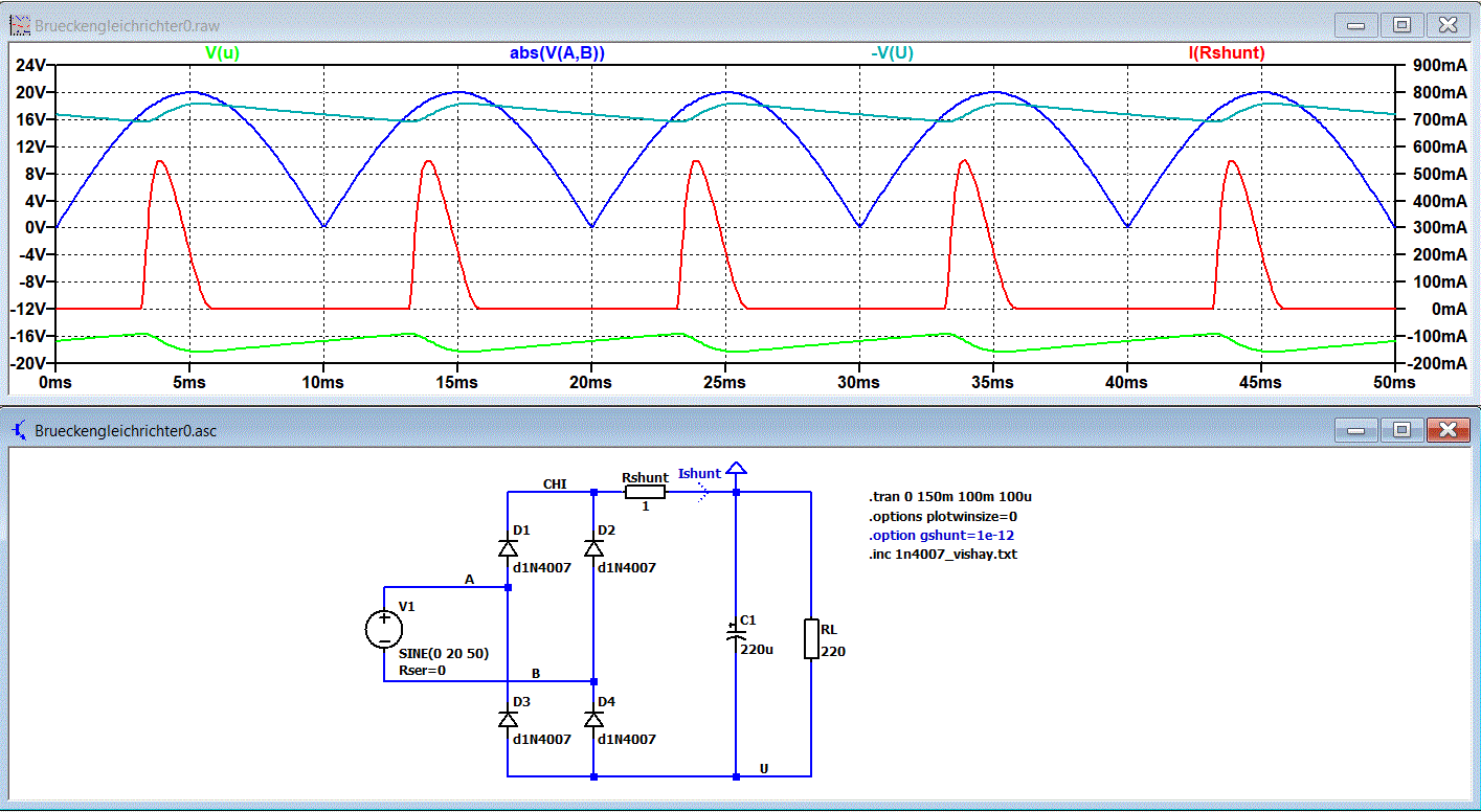

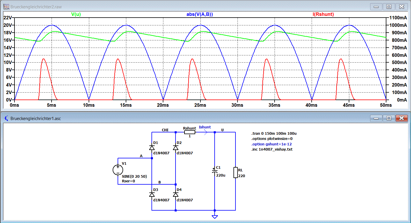

von Andrew T. (marsufant)
voltwide schrieb:
> Es wäre auch nicht zu viel verlangt
> die Schaltungspunkte zu dokumentieren, an denen Kanal 1 und Kanal2 nun
> tatsächlich messen.
Diese Schaltungspunkte sind bereits im ersten Beitrag klar erkennbar
dokumentiert.
von Peter M. (r2d3)
Hallo Stefan M.,
Deine Schaltung ist ein idealer Kandidat zur Verwendung eines
kostenlosen Simulationsprogramm wie z.B. LT-Spice. Dann kannst Du
Bauteile variieren und die Auswirkungen auf die Schaltung beobachten.
Meines Wissens zeichnet man Schaltpläne von links nach rechts, GND
gehört nach unten, und den Kondensator und den Lastwiderstand würde ich
vertauschen, da der Kondensator noch zur Speisung gehört und der
Lastwiderstand den Verbraucher darstellt.
Was du vorgestellt hast ist, wenn Du die Speisung mit Netzspannung durch
die Sekundärwicklung eines Transformators ersetzt, das einfache Beispiel
eines trafobasierten Netzteils.

gezeichnet hast, siehst Du, dass immer zwei Dioden aktiv sind, also muss
die Spannung am Eingang des Gleichrichters immer um 2x0,6V größer als
auf der Ausgangsseite sein.
Bei Auswahl der passenden Werte für Lastwiderstand und Kondensator
ergibt sich das obige Bild.
Beim Einschalten der Schaltung und entladenem Kondensator fließt der
Strom sofort und teilt sich wie immer auf Lastwiderstand und Kondensator
auf.
Bei passender typischer Dimensionierung passiert dann folgendes:
Spätestens wenn die Spannung der ersten Halbwelle fällt, ist irgendwann
die Eingangsspannung kleiner als die verbliebene Restspannung des
Kondensators.
Genauer gesagt, die Eingangsspannung ist kleiner als die Restspannung
des Kondensators plus die Durchbruchsspannung der beiden Dioden.
In diesem Moment bricht der Stromfluss ab, weil das erfordelriche
"Spannungsgefälle" für Stromfluss nicht vorhanden ist.
Der Trafo (oder bei Dir, das Netz) wird also nicht kontinuierlich im
Rhythmus der Sinuswelle mit Strom belastet sondern mit "Nadelimpulsen".
Mit "kondensator dimensionieren trafo" findest Du passende Ergebnisse
über eine Suchmaschine.
Stefan M. schrieb:
> Hmm, also es fällt eine Spannung über dem R_Shunt ab und der Kondensator
> kann sich nicht voll aufladen, stimmt das oder lieg ich da komplett
> falsch?
Da das Oszilloskop nur Spannungen misst, wurde Deiner Schaltung ein
Messwiderstand RShunt hinzugefügt, damit man mittels des
Spannungsabfalls am Shunt auch den Strom beobachten kann.
Der Shunt wird immer so niederohmig gewählt wie möglich, gedanklich
kannst Du ihn auch weglassen.
In der Realität weist die Zuleitung zu Kondensator und Lastwiderstand
immer einen Widerstand auf. Beim klassischen Trafo-Beispiel ist das der
Innenwiderstand der Sekundärwicklung.
Stefan M. schrieb:
> ich fürchte nicht. Ch1 und Ch2 sind doch die Spannungen vom Kondensator
Bei Ch2 hast Du Recht, bei Ch1 Unrecht: Ch1 zeigt die Spannung an
RShunt.
Hier mal zum besseren Verständnis zwei Simulationen mit LTspiceXVII.
V(A,B) ist die ideal gleichgerichtet Eingangsspannung. Immer wenn die
Eingangsspannung größer als die Ausgangsspannung wird, leiten die
Dioden. Es sind dann immer zwei Dioden leitend. Deshalb ist die
Ausgangsspannung des Gleichrichters um 2*Diodenflussspannung niedriger
als die ideal gleichgerichtet Eingangsspannung V(A,B) der Quelle.
Gleichrichter0.asc: Schaltung wie in der Übung
Gleichrichter1.asc: Leichter verständlich
Im zip-File sind die Dateien für die Simulation mit LTspiceXVII.
