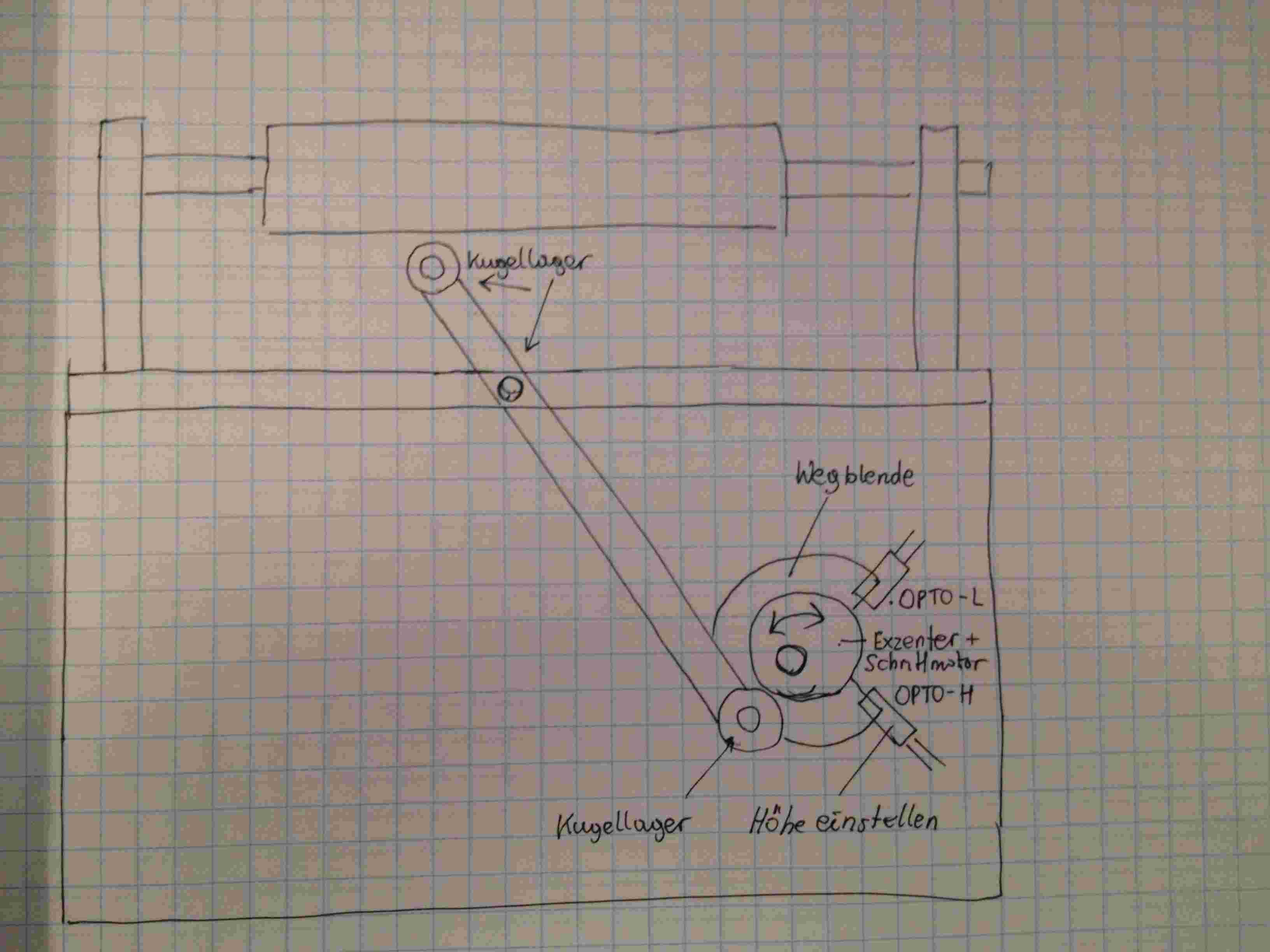

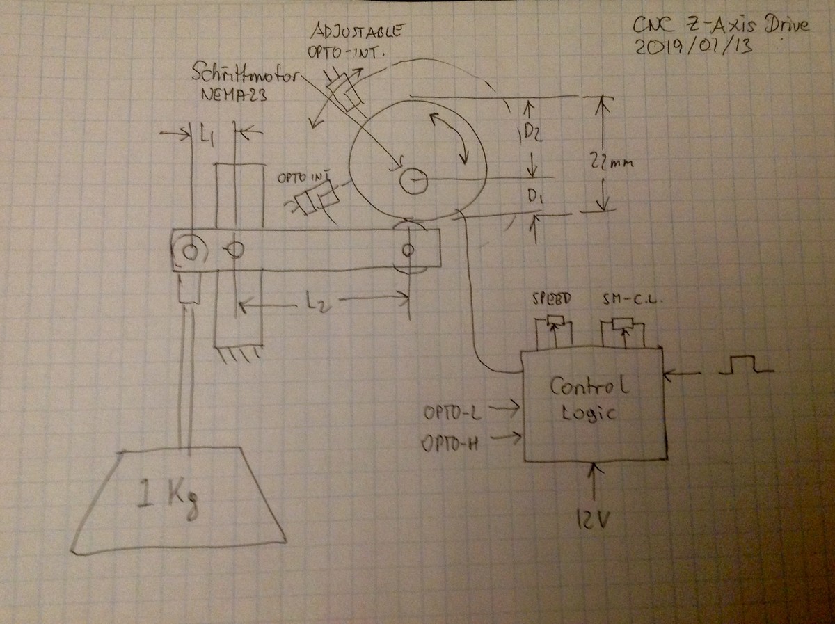

#5694968
Hast Du schon mal an einen exzentrischen Scheiben Antrieb mit
Abtasthebel mit einem Geschwindigkeitsprofil wie 0-90 Grad eines Sinus
gedacht? Das hätte den Vorteil, daß der Anfahrdrehmoment fast gleich
Null ist und der Drehmoment nur langsam bis zum Maximum bei 45 Grad
ansteigt und dann am oberen Totpunkt wieder ein Minimum erreicht. Da
dürfte sogar ein kleinerer (Schritt) Motor ausreichen.
Dieses Prinzip habe ich für die Z-Achsen Bewegung meiner CNC
Graviermaschine angewendet und bringe bis zu 2kg an Kraftübertragung
über ungefähr 8mm Hub. Ein NEMA23 Schrittmotor treibt die Anordnung an.
Optische End Sensoren bestimmen den erlaubten Hub. Ich entwarf eine
spezielle Steuerelektronik, die am Eingang nur ein L/H bekommt. Die
Steuerlogik steuert ein L297/298 Schrittmotor Chipset an. Die
Drehrichtung ändert sich beim runterfahren um den Hub einstellbar zu
machen. Das Exzenter Rad hat einen Durchmesser von rund 22mm und die
Distanz vom Zentrum ist so gewählt, daß der notwendige Hub erreicht
wird. Die Kraft wird über ein 5cm langes Hebelgestänge übertragen. Der
Hebel hat für lange Lebensdauer ein kräftiges Kugellager am Abtastende.
In der Praxis läuft diese Anordnung etrem leise und zuverläßig. Im
Bohrbetrieb kann ich bis zu über 150 komplette Hübe in der Minute
erreichen. Allerdings haben sich im praktischen Bohrbetrieb zwischen
50-80 Hübe pro Minute bewährt um zu vermeiden, daß die Bohrer gestoßen
werden. Man hört außer dem leichten Summen des Schrittmotors keine
Klackgeräusche.
Die Geschwindigkeit läßt sich mit einem Poti einstellen. Heutzutage
könnte ein uC die Steuerung erledigen. Ich baute das um 1995 herum und
hatte noch keine Erfahrung und Zugang mit uC. Jedenfalls hat die
Vorrichtung schon mindest eine Million Operationen hinter sich. Die
Lebensdauer dürfte eine hundert Millionen Zyklen betragen. Das
Bohrgeschwindigkeitsprofil ist so sanft, daß mindesten bis 0.13mm
Bohrdurchmesser ohne Schaden verwendet werden können. Der Bohrer trifft
auf die LP im 30-60 Grad Bereich des Profils. In zwanzig Jahren ist mir
kein einziger Hartmetall Bohrer gebrochen.
Denke es mal für Deine Anwendung durch. Es könnte durchaus eine
geeignete Lösung für Deine Anwendung darstellen. Für mich war das eine
optimale Lösung.

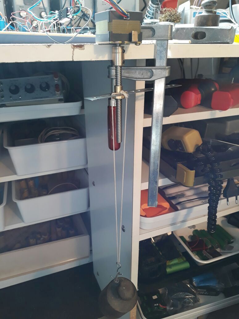

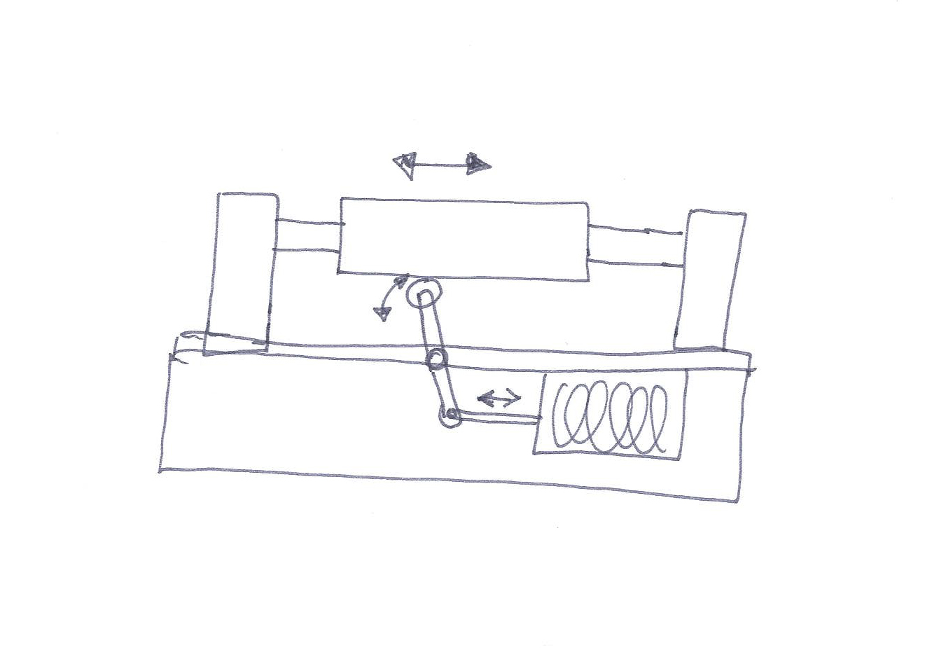

Gast #5696041
Danke Gerhard für deine Einschätzung. Das klingt für mich eher nach
Ausschluss der Servo-Variante, denn die Maschine sollte über viele Jahre
wartungsfrei laufen und mindestens dreihunderttausend Schaltzyklen
überstehen - das schafft der Servo dann wohl eher nicht...
Angenommen, ich kriege den Stepper in mein Gehäuse, welche Möglichkeiten
für die Übersetzung sind empfehlenswert/robust/spielfrei?
Zahnriemen? Zahnräder? Seilzug? Hebel?
#5696071
> nach
Hallo Paul,
könntest Du eine Skizze machen über die Anordnung der Hauptteil oder ein
paar Bilder von der betreffenden existierenden Anordnung?
Vielleicht fallen dann noch andere Lösungen ein.
Ich würde auf alle Fälle versuchen den Motor radial zu entlasten damit
die Kugellager geschont werden und eine eigene Welle für das Gewicht
vorsehen. Ob direkter Antrieb möglich ist, müsste rechnerisch ermittelt

Gast #5696231
Das 1kg-Gewicht bewegt sich auf einem Linearlager hin und her und soll
gleichzeitig sehr schnell um die besagte Höhe von 1mm angehoben werden
können. Bisher habe ich es mit einem Magnetheber gemacht, der parallel
zur Linearbewegung des Gewichts angeordnet war gemacht (siehe 2. Skizze)

Wenn ich es mir noch einmal überlege würde ich die Hebelanordnung
beibehalten und den Magneten mit dem Schrittmotor und Exzenter
auswechseln. Eine auf dem Exzenter aufgebrachte Blendscheibe und zwei
Opto-Interrupter dienen zur Wegbegrenzung. Ein uC kann alles erledigen.
http://ocw.metu.edu.tr/pluginfile.php/6886/mod_resource/content/1/ch8/8-3.htm
http://www.technologystudent.com/cams/cam10.htm
Wenn das Hebelverhältnis gross ist, dann brauchen die Motorlager auch
nicht viel radiale Last aushalten.
Feder wird kaum notwendig sein wenn der Winkel einigermassen stimmt.
Bei der Hebelachse genügt eine gesintertes Bronzelager.
Ich sehe einen großen Vorteil im Exzenter durch den niedrigen
Anfahrdrehmoment und an- und absteigende Kraftübertragung. In beiden
Totpunkten ist der Drehmoment minimal. Da brauchst Du nicht einmal ein
trapezförmiges Schrittmotor Geschwindigkeitsprofil.
Ein Mikroschalter mit Rollen-Fuehlhebel Taster für die Rastposition
könnte die Blendscheibe und die Optos ersetzen. Der uC weiss ja wieviel
Schritte gefahren werden müssen. Dieser Mikroschalter reagiert dann auf
die Minimalposition am Exzenter.
Da brauchst Du nicht einmal viel Neues dazu bauen. Einen Motorwinkel auf
die Unterplatte schrauben. Kleine Proto-boards für die Optos, mit einer
Schere fertigst Du eine Kartonblendscheibe an - Fertig. Etwas uC
programmieren und die Sache sollte testfaehig sein.
Durch verschieben des Opto-H kannst Du die Weglänge genau einstellen.
Gast #5696528
Danke, Gerhard, geniale Idee, den Hebel über Exzenter zu betätigen. Ich
hatte immer an eine Lösung über Keilriemen oder Zahnräder gedacht, die
Exzenter-Variante ist aber noch viel eleganter:-). Bezüglich Optos und
Schrittmotorsteuerungen habe ich alle Möglichkeiten, auch eine Rampe
kann ich fahren, falls notwendig:-)
Ich werde mich ans Werk machen und berichten...

Eine Rampe sollte überhaupt nicht notwendig sein weil der Motor beim
Anfahren wegen der sanft ansteigenden Drehmomentkurve kaum Kraft
aufwenden muß. Bei mir war es überhaupt nicht notwendig und der Motor
läuft mit herunter geregelten Strom.

Für die Luftklappe meines Feststoffkessels habe ich einen Nema17 aus
einem alten Floppy-Laufwerk genommen. Die Klappe wiegt ca. 1kg. Mit
geeigneter Ansteuerung schafft er meine Anforderungen gut. Etwas schwer
erkennbar ist unten ein zusätzliches Lager eingebaut, da der Motor nicht
für eine axiale Belastung gebaut ist. In einem primitiven Testaufbau
(Bild2) habe ich Elektronik, Geschwindigkeit und Hubkraft gemessen. Das
ganze wird über einen AVR gesteuert. Er fährt beim Einschalten mit
geringem Strom gegen den unteren Anschlag und startet so mit der
Nullposition ohne zusätzliche Wegmarkierungen. Die Sollposition bekommt
er über I2C.
Dies nur zur Ergänzung der Lösungsmöglichkeiten.
