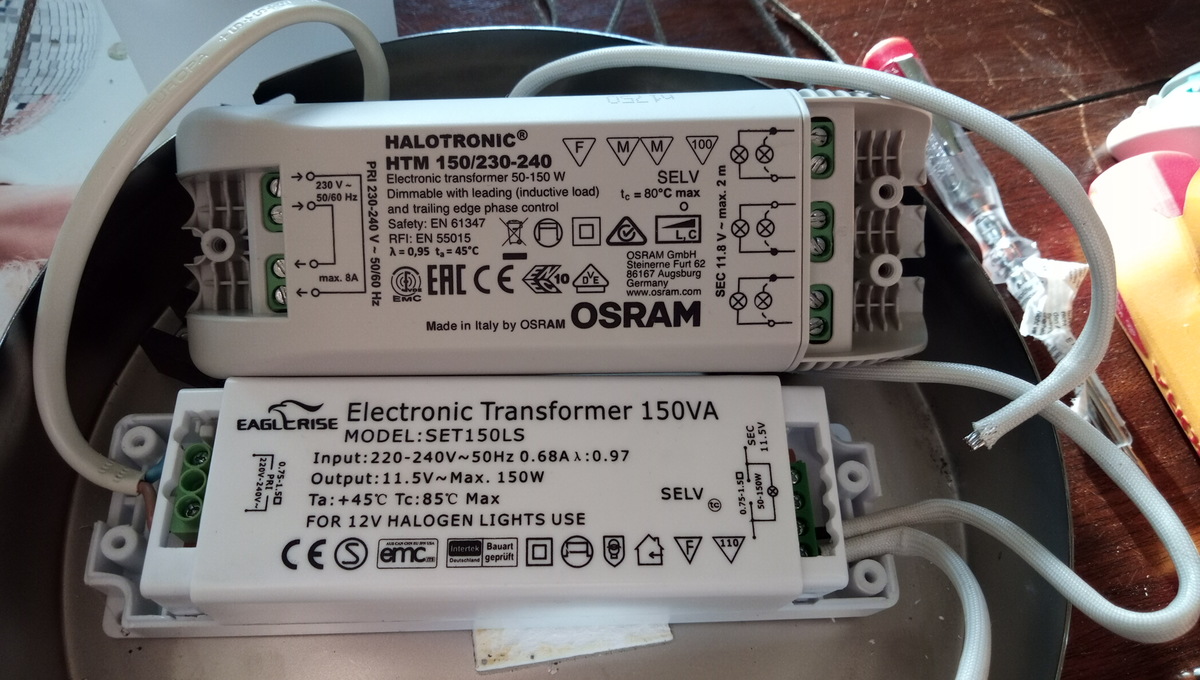

Moin an alle die mir helfen könnten,
ich habe folgendes Problem! Meine Hängelleuchte im Esszimmer benötige
einen neuen Trafo. Der verbaute (Alte) ist ein: Electronic Transformator
150 VA, Model: Set150LS von der Firma Eaglerise.
Der Neue:
Halotronic HTM 150/230-240 von der Firma Osram.
Da die beiden anscheinend doch unterschiedlich sind, Ist meine frage,
habe ich mich verkauft, oder kann ich diese dennoch verwenden.
Im alten werden auf der einen Seite lediglich Plus und Minus abgeklemmt.
Auf der anderen sind drei Kabel angeschlossen.
Würde gerne ein Bild mitschicken, habe aber die Funktion noch nicht
gefunden.
Gruß Marc

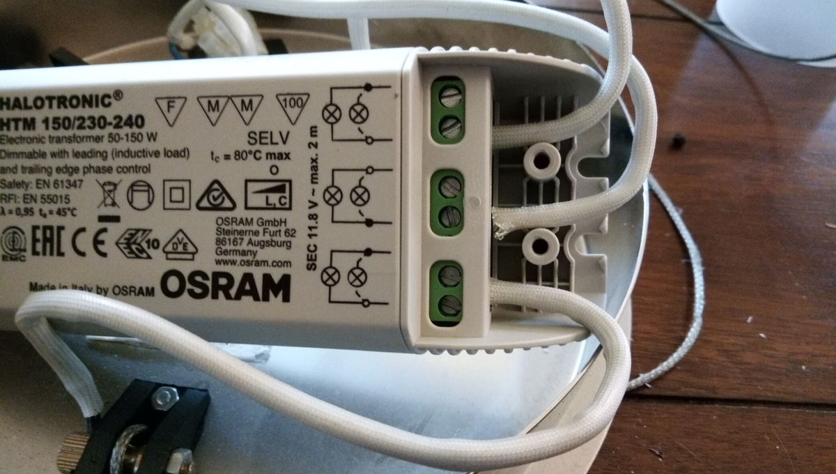

Das neue Netzteil hat halt drei Anschlüsse für Leuchten. Du brauchst nur
einen davon, also nutze nur einen davon.
Die drei Anschlüsse werden vermutlich parallelgeschaltet sein, das ist
also nur eine Vereinfachung für denjenigen, der mehr als ein Kabel
anschließen möchte.

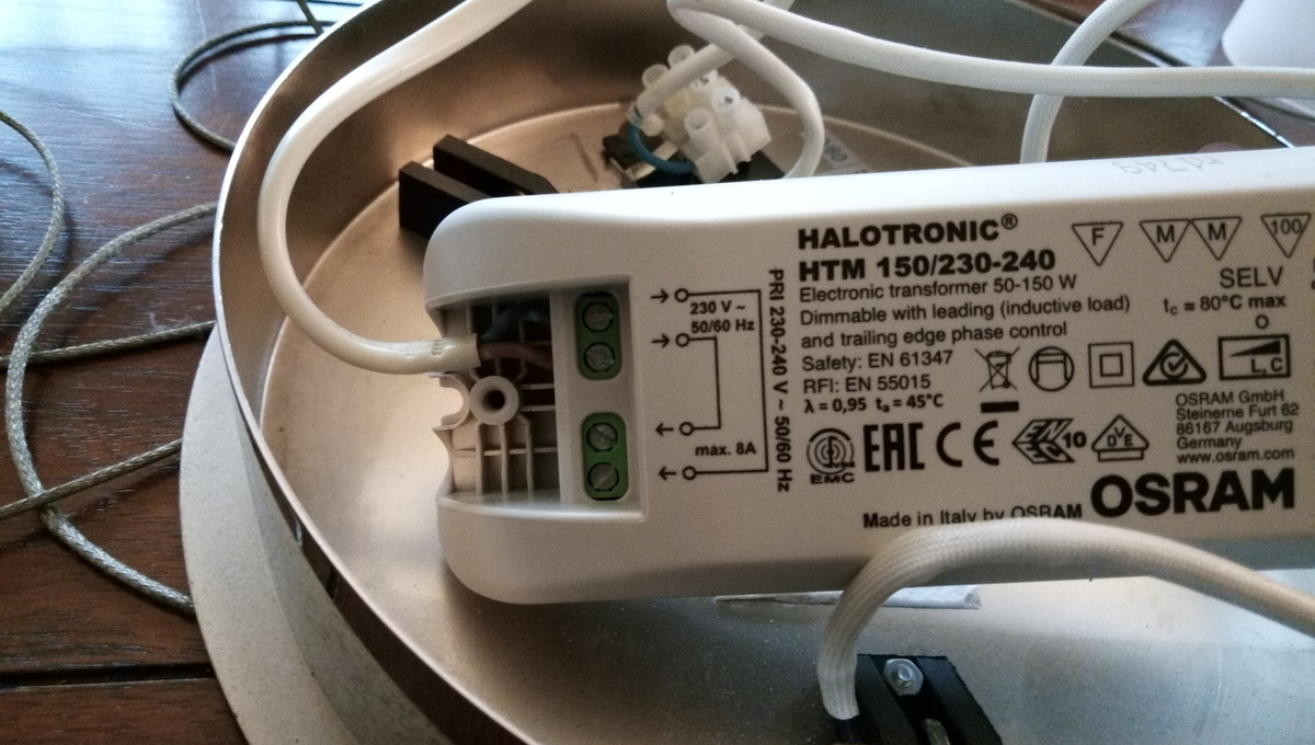

Der Netzspannungsanschluss erfolgt links oben. Die Doppelklemme links
unten lässt Du frei.

So, dann möchte ich mich auch mal bei euch bedanken!
Ich hatte allerdings noch einmal Hilfestellung von meinem Bekannten.
Hier etwas für Erklärungen, falls jemand ähnliche Probleme hat:
1. Stromanschluss links oben ist korrekt. Wenn ich einen weiteren Trafo
anschließen möchte, gehe ich links unten wieder heraus usw.
2. Bei meiner Lampe musste ich halt herausfinden, welcher der, ich sage
mal, Minus Draht ist. Ich habe 3 Litzen, die ich anschließen musste und
deshalb musste ich meinen Bekannten zu Rate ziehen. Die Lampe verfügt
über 6 Halogen Strahler. Ein Kabel steuert also drei Strahler an und
eines ist halt der minuspol. Dieses wird an der rechten Seite
angeschlossen. Dazu muss man auf die Punkte rechts achten. Den Minus
haben wir jetzt auf den ausgehalten Punkt angeschlossen und die pluspole
auf die nicht ausgemalten Punkte. Somit funktioniert sie wieder.
Sieht einfach die Bilder.
