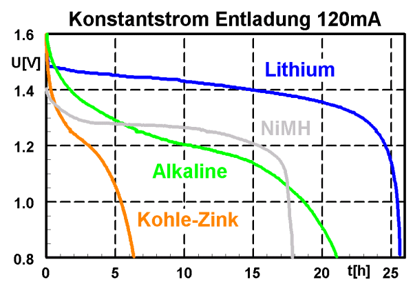

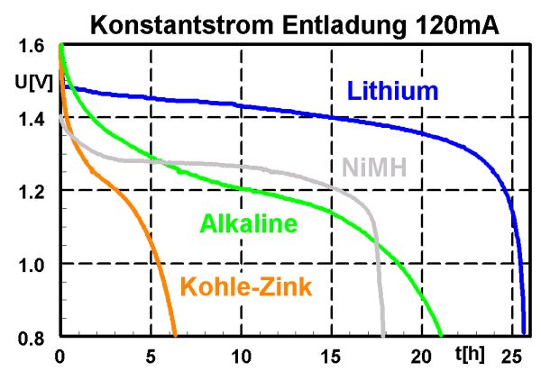

CPU Historiker schrieb: > Du kannst auch größere Trockenbatterien verwenden, musst halt einen > Adapter basteln. Billiger wird der Langzeitbetrieb dadurch auch. > Ni/Cd und so ist suboptimal wegen weniger Spannung und hoher > Selbstentladung. Dabei darf man nicht von den irreführenden Nennspannungen ausgehen. Bei Wegwerfzellen ist die Spannung nur für kurze Zeit höher als die von NiMh Akkus. Siehe Entladekennlinien. Die Selbstentladung ist so dramatisch auch nicht und bei Eneloop fast zu vernachlässgen.
Nach Deinem Diagramm ist NiMh aber immer noch um Längen besser als KohleZink. Nur der Einfluss der Umgebungstemperatur wird nicht in Betracht bezogen.

Philipp G. schrieb: > Nach Deinem Diagramm ist NiMh aber immer noch um Längen besser als > KohleZink. Für Langzeit mit weniger Stromaufnahme sind Kohle-Zink besser. Philipp G. schrieb: > Die letzten hier in der > Schweiz tagsüber um +3°C, nachts bis -1°C - nix Wildes also. Das ist weder Kälte noch Winter! Fast noch Zimmertemperatur. Da ist irgend was anderes faul.
#5696819
michael_ schrieb: > Philipp G. schrieb: >> Nach Deinem Diagramm ist NiMh aber immer noch um Längen besser als >> KohleZink. > > Für Langzeit mit weniger Stromaufnahme sind Kohle-Zink besser. ...wobei Eneloops (NiMH) sowohl bezüglich Selbstentladung als auch bezüglich Spannungslage und Kältefestigkeit wesentlich besser sind als alle anderen Ni-Zellen und in vielen Anwendungen an Zink-Kohle oder Alkaline herankommen. Sanyo hatte das Temperaturverhalten auch dokumentiert, Panasonic hat leider die ganzen alten Datenblätter von der Webseite genommen und nur noch Marketing-Blabla :( In meiner optischen Funk-Maus hält eine Low-Self-Discharge-AA-Zelle von GP (da heißt die Technologie Recyco) ein halbes Jahr. Wenn du im Moment eh alle drei Wochen wechselst - also mir wäre das einen Versuch wert. Hornbach hat billige (Varta) Low-Self-Discharge-NiMH-Akkus. MfG, Arno
