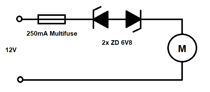

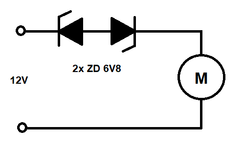

Gast #5695383
Erstmal ermitteln wie viel Strom die Motoren an 5V beim
anlaufen/blockieren ziehen.
Dann eine bidirektionale Transil mit ca. 6.8V (oder 2 6V2 Z-Dioden
antiseriell verschalten) in Reihe zum Motor schalten, wenn die denn den
Strom aushalten.

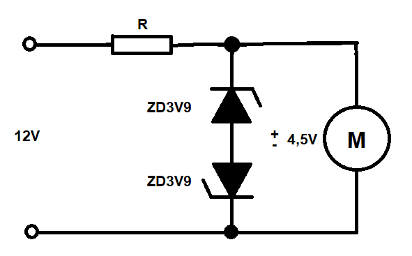

Gast #5695389
Wenn der Motor nur kurz betrieben wird, kann man es auch einfach mit
zwei Z-Dioden realisieren. Die Leistung der Z-Dioden und des
Widerstandes und der Wert des Widerstandes hängen vom max. Motorstrom
ab.

Gast #5697307
E.Friedrich schrieb:
> Laut der Servobeschreibung braucht es ca 100 mA beim Lauf
Man kann auch noch zur Sicherheit eine selbstheilende 250mA Multifuse
von Conrad ( Best.Nr. 551210 ) davorschalten, falls der Motor mal
blockieren sollte.
> Kann ich da diese hier verwenden
> Z-Diode 7,5V / 5 Watt ?
Da die Z-Dioden Anti-in-Reihe geschaltet sind, haben sie einen
Gesamtspannungsabfall von 8,2V (7,5V + 0,7V). Es bleiben also nur noch
3,8 Volt für den Motor übrig! 5 Watt dürften aber ausreichend sein.
Gast #5699532
> mit
> ab.
Danke, habe es so gemacht. Die Dioden werden nicht mal warm und Motor
kann einfach umgepolt werden.
Genau was ich brauche um das 4v Servo an meinem 12v Weichendecoder zu
betreiben.
