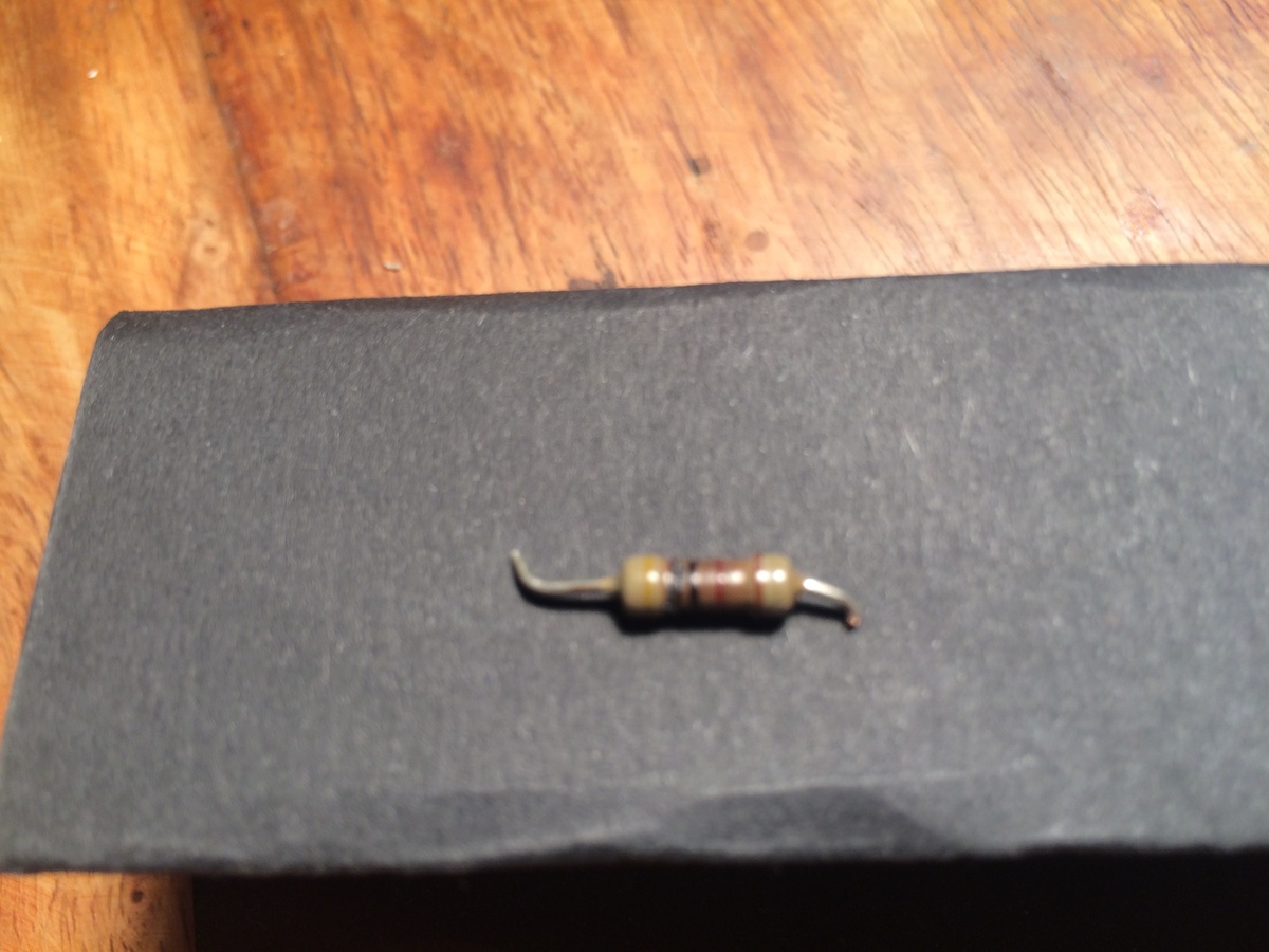

Liebe Forumisten,
vielleicht könnt ihr einem Deppen (mir) ein wenig auf die Sprünge
helfen? Dieser Widerstand ist im Thermostat unserer Kühlschranks
(whirlpool, Ikea) offenbar dafür verantwortlich gewesen, dem Bauteil
eine höhere Temperatur vorzugaukeln und es so zum ausreichenden Kühlen
zu bewegen. Das scheint es auch bei anderen Kühlschränken / Herstellern
gelegentlich so zu geben, wie ein kleine Recherche gezeigt hat.
Unser Kühlschrank jedenfalls kühlt nicht mehr ausreichend herunter
(lässt sich auch nicht ausreichend nachregulieren), und siehe da – der
Widerstand ist durchgebrannt. Eigentlich wäre es eine Kleinigkeit, einen
neuen zu besorgen. Aber – und hier kommt das Deppentum ins Spiel – ich
habe ihn nur einmal kurz fotografiert und das Foto nicht weiter
überprüft, weil ich ja das kaputte Bauelement zum Vergleich hatte – wie
ich dachte. Dieses ist aber aufgrund unglücklicher Umstände im Müll
gelandet und lässt sich nicht wieder herbeizaubern. So dass von ihm nur
dieses trübe und unscharfe Foto bleibt.
Nun meine Frage: Ist jemand von euch dazu in der Lage, trotzdem zu
sagen, welche Werte dieser Widerstand gehabt hat? Und, was genauso
wichtig wäre, um was für eine Bauart es sich handelt, welche
Leistungswerte er hat etc.? Kurz, mir die Daten zu verraten, die ich
brauche, um an der Theke bei Conrad Elektronik um einen passenden Ersatz
bitten zu können?
Das wäre ganz grossartig. Andernfalls sehe ich kaum eine andere
Möglichkeit, als den ganzen Kühlschrank auszutauschen, was schade wäre,
ist er doch erst (!) 12 oder 13 Jahre alt. Und ansonsten völlig in
Ordnung.
In der Hoffnung auf eure Hilfe einen Gruss und vielen vielen Dank!
Gast #5695794
Stell mal nicht die Holzmaserung scharf, und zeig auch Fotos der
Platine, von beiden Seiten. Das Kühlschrankmodell zu nennen wäre auch
kein Fehler.
Dass der Widerstand durchgebrannt ist wird nur ein Folgefehler sein.
OP #5695812
Ich sage ja, Deppentum – ich hatte mit dem Handy fotografiert und den
Fokus nicht überprüft. Nun ist der Widerstand nicht mehr da. Insofern
kann ich leider kein anderes Foto bieten ... und hoffe darauf, dass
jemand trotzdem die Ringe entziffern kann.
Eine Platine gibt es nicht. Der Widerstand war einfach vor den
Thermostaten zwischen Phase und Null hineingelötet. Ich denke auch
nicht, dass es ein Folgefehler ist. Vielleicht "geplante Obsoleszenz"
bzw. des Herstellers Kalkül, dass das Ding irgendwann mal durchbrennt
und man einen neuen Kühlschrank kauft. Oder einfach Pech.
Modell poste ich noch hinterher gleich, aber da war google-mässig nichts
Konkretes zu finden.

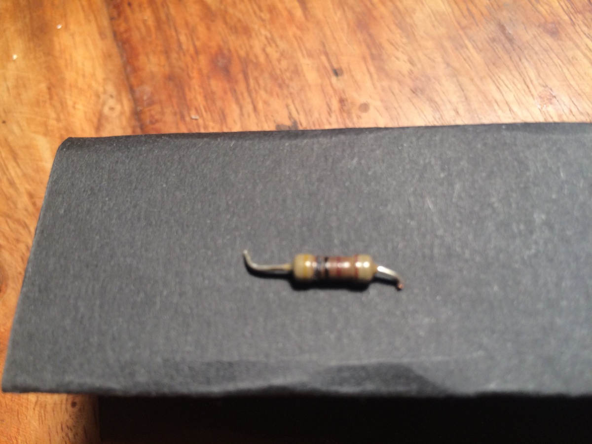

OP #5695843
MaWin schrieb:
> Der Widerstand sieht nicht kaputt aus, wie kommst du darauf dass er
> kaputt war, was hast du als Widerstandswert von dem Ding gemessen ?
Es war bereits äusserlich zu sehen, dass er kaputt war. Gehäuse defekt
und Blick auf Wicklungen frei. Bis zum Messen kam ich leider nicht, da
bald darauf -> Müll (aufgrund eines internen Missverständnisses im
Haushalt ...)
> Es scheint gelb lila schwarz braun braun gewesen zu sein, also 4700 Ohm
> 1%, wobei die hellbraune Gehäusefarbe nicht nach einem 1% Widerstand
> aussieht. 47 Ohm, 1%, 100V wäre aber auch 1%.
> http://dse-faq.elektronik-kompendium.de/dse-faq.htm#F.13.2
ah, ok, das sind ja schon einmal Anhaltspunkte, danke! Kannst du auch
helfen, was für eine Bauart das sein könnte? Ist so etwas bereits ein
Leistungswiderstand (bei dieser Anordnung wie beschrieben)?
"Draht-Wickel-Widerstand"?

Gast #5695868
Besorge dir einen 47k/2W 5% Widerstand (egal ob Kohleschicht wie
dieser,,Metalloxid oder Draht), braun wird doch rot gewesen sein.
Ein 47 oder 4700 würde 230V nicht aushalten.
OP #5695878
Ja – das hilft mir weiter! Ich werde mal einen 47k, 2 Watt besorgen und
einbauen und schauen, ob der Kühlschrank wieder in sein normales
Temperaturspektrum kommt.
Danke für deine Hilfe!
