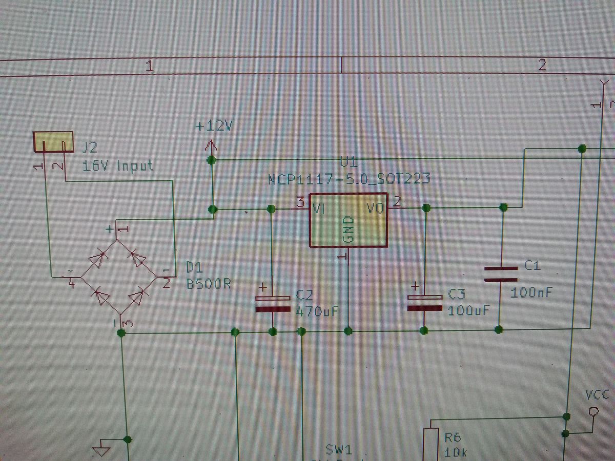

Ich hatte ja Probleme dass ein Programm das auf dem Arduino Uno
problemlos lief und auf dem Attiny84 nicht. Nun habe ich die
Wiederstände von 10K auf 4,6K getauscht und siehe da es funktioniert.
Nun möchte ich ja auch etwas lernen und würde gerne wissen wie so. Ob
der Pegel zu gering war mit 10K für den Attiny84 und der INT0 so nicht
richtig reagierte und der UNO weniger Ansprüche stellt oder es daran
liegt dass der uno mit 16Mhz tickt und der Attiny nur mit 8Mhz.

Und wie hast du das festgestellt? Wurde der Eingang dauernd low oder
dauernd high erkannt?
> Ob der Pegel zu gering war mit 10K für den Attiny84 und der INT0 so
> nicht richtig reagierte
Hast du da genau diesen Pegel einfach mal gemessen? Oder müssen wir
jetzt zusammen mit dir raten? Und wer sagt, dass nicht zwei 3,3k
Widerstände noch besser funktionieren würden? Nur, wenn man den Pegel am
Pin bei "Koppler aktiv" und "Koppler inaktiv" kennt, kann man sich was
ausknobeln.

Nein hatte einen Pegel aber es wurde vom Decoder keine Adressen erkannt.
Habe leider kein Seriell an dem Attiny für Debug.
Ja wechselte von von ca. 3,6V und 2,9V
Bei 5V Spannungsversorgung, nehme ich mal an. Ich wette, dass deine
Pegel jetzt immer noch nicht sauber High/Low sind.
Vermutlich steuerst du deinen Optokoppler nicht eindeutig genug an. Wie
hoch ist der Eingangsstrom (durch die LED) bei "an" und bei "aus"?

Sehr eigenartig. Mit dieser Beschaltung sollte das eigenlich nicht
passiere, sondern der Pin sollte zwischen nahezu 0V bis nahezu 5V
wechseln. Denn der 6N137 ist ein Digitalkoppler.
Stefan W. schrieb:
> Das eine ist vor dem Opto und das andere nach dem Opto.
> So sieht es jetzt aus mit den 4,6KOhm
Das ist ok, der Eingang hat 0V / 5V.
Aber ich würde da noch niederohmiger werden. Die Schaltzeiten für den
6N137 wurden mit 350 Ohm am Ausgang gemessen. Und der Strom in den
Enable Pin kann bei 2V bis zu 1,6mA betragen. Dafür ist der 4k6 zu
hochohmig.
Deshalb würde ich den Enable-Pin direkt auf Vcc legen und den Pullup für

Hallo Lothar
Besten dank für den Tip
Denkst du ich könnte auch auf 1K runter?
Habe bemerk dass bei verschiedenen Attiny84 anders verhält.
Attiny84 1. TipTop bei 4.6K
Attiny84 2. TipTop bei 3.3K
Attiny84 3. TipTop bei 2.2K
Attiny84 4. bei 2.2K nur Reaktion während ich mit dem Oszi messe.
VMax liegt bei 4.6V beim messen.
Gruss
Stefan
von Stefan F. (Gast)
Das ist alles serh seltsam.
Bist du sicher, dass der Pull-Up Widerstand mit der 5V Versorgung
verbunden ist?
