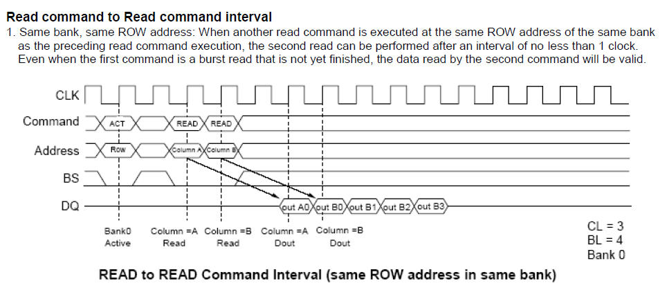

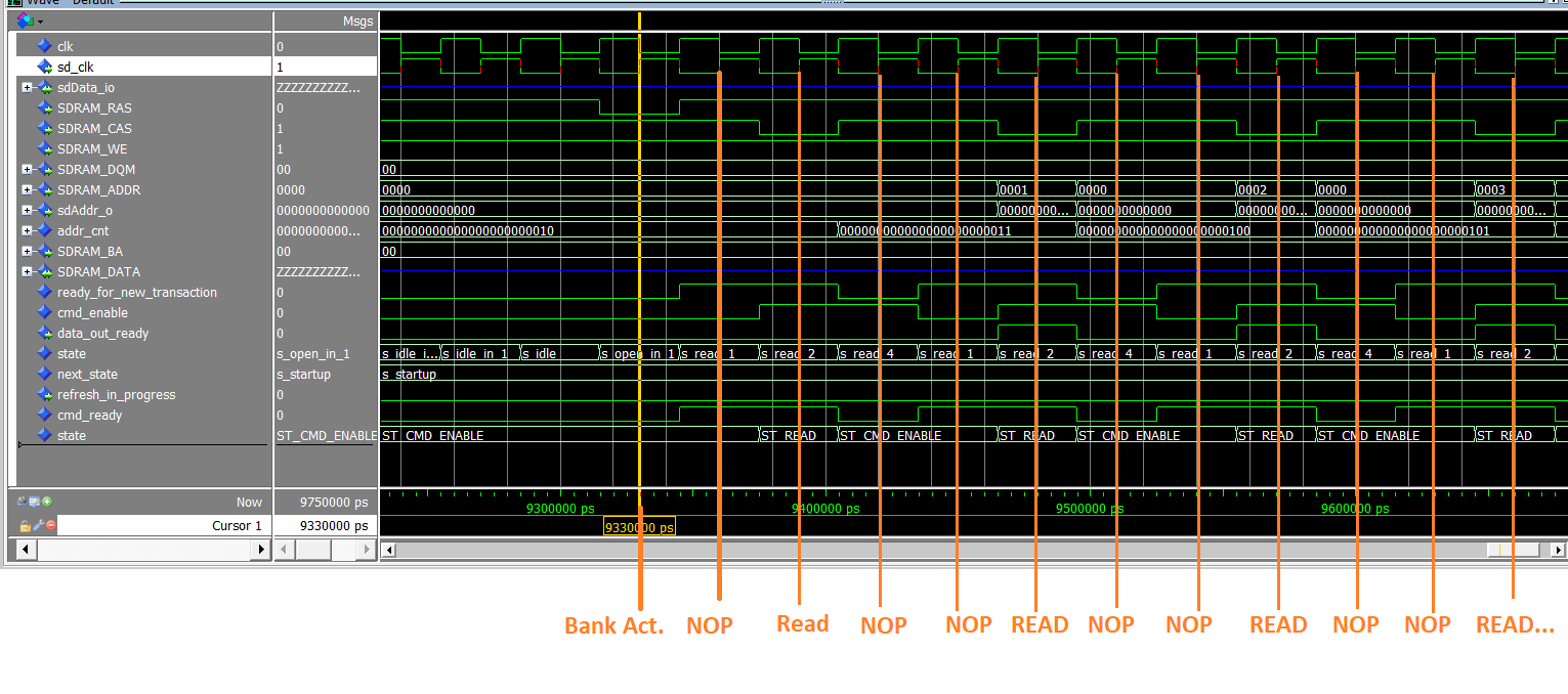

Ich versuche das SDRAM auf dem DE0 Board anzusteuern.
Wenn ich dies mit einzelnen Read Zugriffen mache, klappt dies auch
einwandfrei.
Aktuell versuche ich, den Zugriff etwas zu beschleunigen indem ich Read
after Read cycles versuche. So wie im DB gezeigt (bild)
Leider klappt dies auf dem Board noch nicht wirklich wie gewünscht.
Die Simulation des Treibers zeigt mir das angehängte bild.
Nach dem aktivieren der Bank wird ein Read durchgeführt (Read ohne
Precharge) dann kommen zwei NOPs dann wieder ein Read etc.
Kennt sich jemand aus und weiss, ob dies so grundsätzlich stimmen würde?
Die Refreshcycles kommen natürlich auch vor. die sieht man jetzt in der
Simulation aufgrund der SImulationsdauer nur nicht.
CKE ist immer High und CS immer low
Vielen Dank schonmal

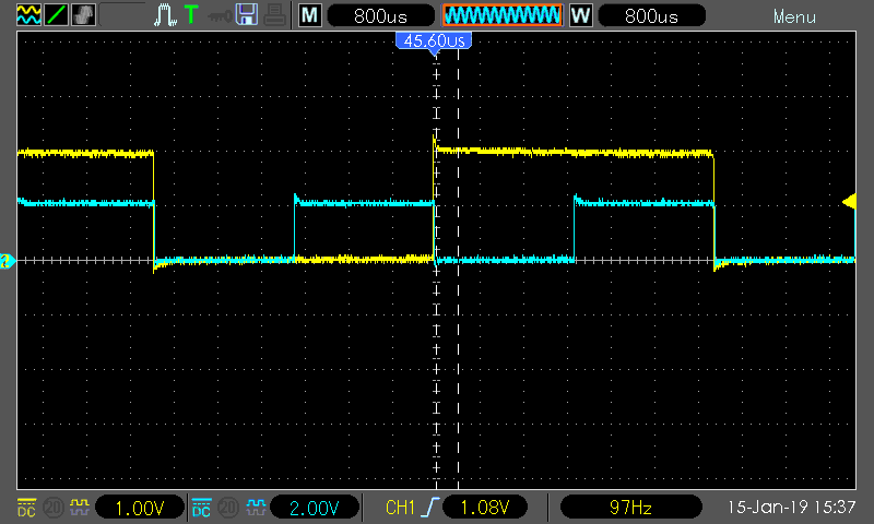

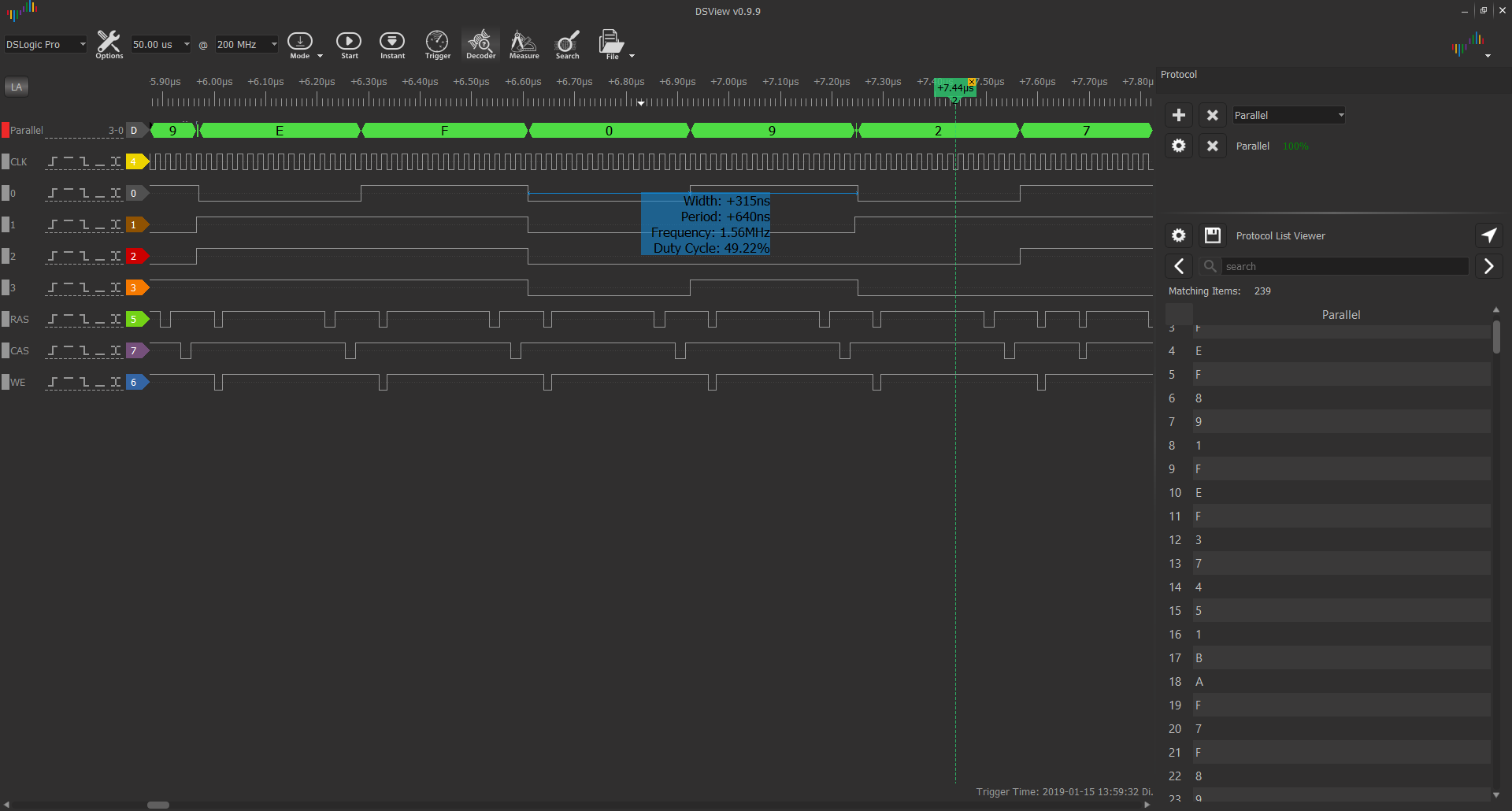

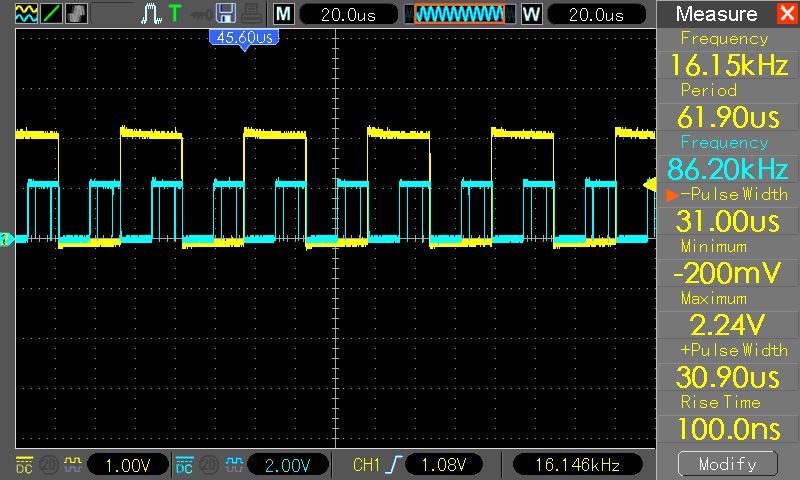

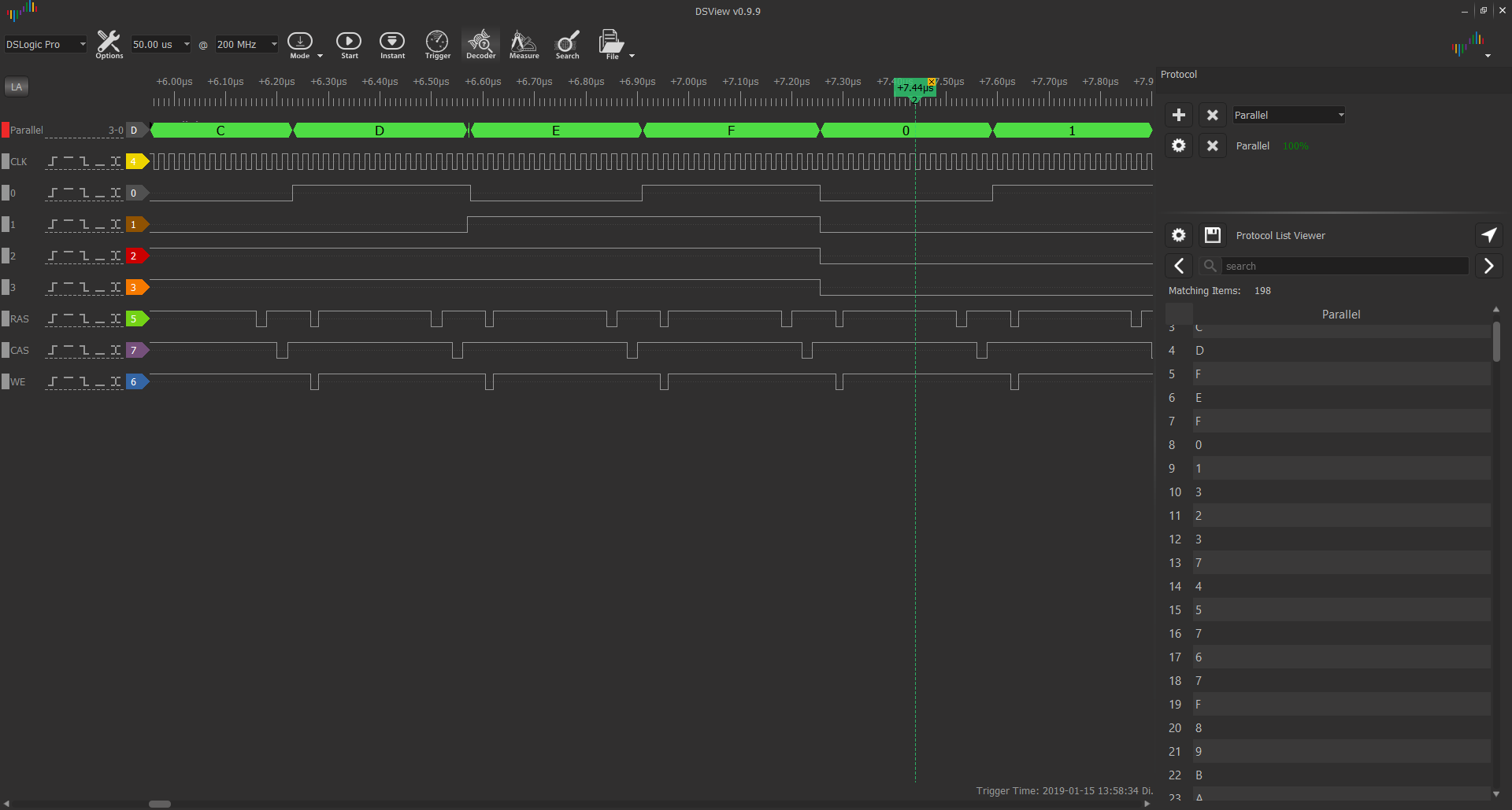

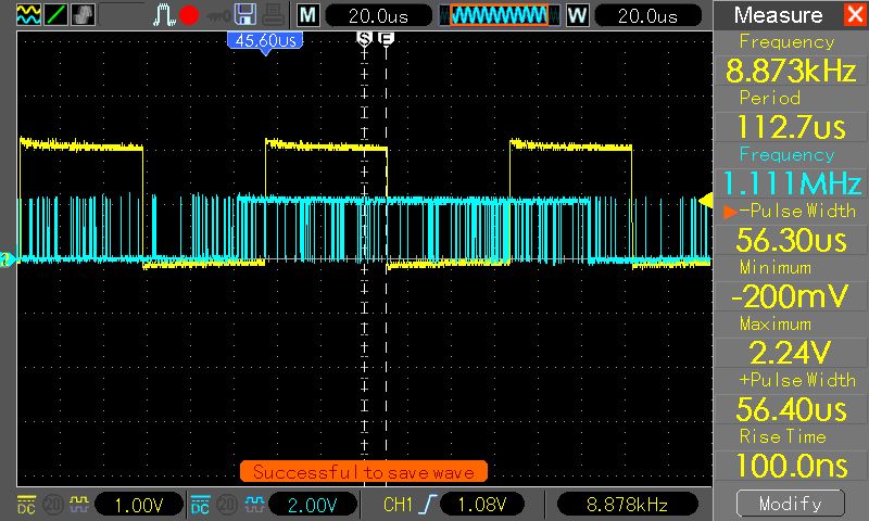

Dieses Bild zeigt nun das Timing direkt am IC gemessen mittels
Logicanalyzer. Dabei ist das Delay auf 16 Takte eingestellt.
Es funktioniert alles wie es soll, da die Datenbits 0-3 hochzählen.
Man sieht dies auch am MSB Bit des unteren Bytes des Datenwortes auf dem
Oszilloskop: (blauer Kanal ist MSB)
Der gelbe Kanal ist sig_LED_state

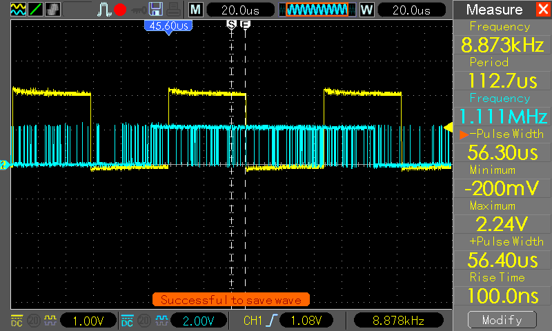

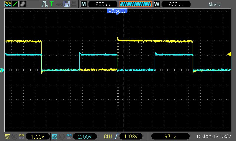

Wenn ich nun das ganze delay um nur einen clock reduziere, dann sieht
das ganze aus wie in Bild
Oder das Bit 7 wenn von 0 gezählt wird, bzw MSB des unteren Bytes auf
dem oszilloskop: (blauer Kanal ist MSB)
Es wird nun einfach irgendetwas aus dem Ram gelesen bzw. es liegt
einfach irgendetwas am Datenbus des RAMs an.
Dank dem Logicanalyzer sieht man jedoch, dass RAS, CAS, WE nach wie vor
korrekt nacheinander anliegen.
Ich suche den Fehler nun schon seit mehreren Tagen und habe keine Ahnung
mehr, wonach ich suchen soll. Denn das Timing bzw. die Ansteuerung
scheint ja grundsätzlich korrekt zu sein. Wenn ich das Delay auf 16
Takte oder mehr stelle, so läuft das ganze stundenlang problemlos. kaum
ist das delay auf 15 oder weniger, geht nichts mehr.
Ich bin über jeden Input/Anregung sehr dankbar.
Gast #5697322
Du arbeitest mit einer CAS-Latenz von 2, einer Burstlänge von 1 und
einem Takt von 50MHz?
Ich kann beim Draufschauen keine verbotenen Timings in deinen
Logicanalyzer-Listings erkennen. Eigentlich sollte die Sequenz
funktionieren. Wobei du dir ggf. durch die Benutzung des CKE noch ein
Bein stellen kannst (CKE ist in dem Listing nicht gezeigt. Miss es mal
mit oder setze es versuchsweise fest auf 1).
der blaue Kanal ist D3? Oder D7? Oder D15? In deinem
Logic-Analyzer-Listing sind die DQ nur bis D3 gezeigt. D3 schaltet sehr
viel schneller als der blaue Kanal in deiner Oszi-Aufnahme. Stimmt die
Periode des blauen Signals tatsächlich mit dem überein, was du
theoretisch erwartest?
Der schaltet in der zweiten Oszi-Messung (nicht funktionierendes Read)
sehr viel schneller als in der ersten. (112,7µs statt 100ms). Zu
diesem Unterschied kann es nicht allein dadurch kommen, dass du 15 statt
16 Taktzyklen fürs Lesen verwendest. Da muss sich noch etwas anderes
drastisch zwischen beiden Messungen unterscheiden.
Sorry, hätte ich genauer schreiben können. Ist D7.
Holger K. schrieb:
> Oder das Bit 7
Steht zwar da, aber etwas diffus.
Achim S. schrieb:
> D3 schaltet sehr
Ja, die periode entspricht dem, was ich erwarte.
Das ist korrekt.
Dazu muss ich sagen, dass das Bild der funktionierenden Messung beim
Oszi nicht zu einem clkdelay von 16 gehört sondern zu einem von 100.
Das Oszibild bei einem clkdelay von 16 sieht, bis auf die Zeiten,
identisch aus.
Die Logicanalyzerbilder zeigen jedoch den Unterschied zwischen 15 und
16.

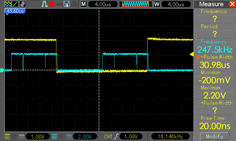

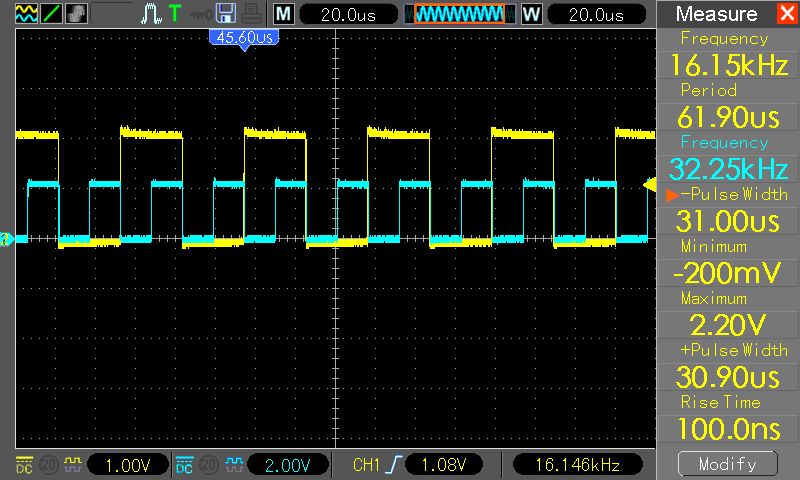

OP #5697470
Ich habe das Problem gefunden.
Bei der Initialisierung der RAMs war was gewaltig falsch konfiguriert.
Alt:
constant MODE_REG : std_logic_vector(12 downto 0) := "000" & "0" & "00" & "010" & "0" & "000";
  -- 23  22  | 21 20 19 18 17 16 15 14 13 12 11 10 09 | 08 07 06 05 04 03 02 01 00 |
  -- BS0 BS1 |        ROW (A12-A0)  8192 rows         |   COL (A8-A0)  512 cols    |
  addr_bank <= cmd_address(23 downto 22);
  addr_row  <= cmd_address(21 downto 9);
  addr_col  <= "0000" & cmd_address(8 downto 0);
Neu:
-- Reserved, wr bust, OpMode, CAS Latency (2), Burst Type, Burst Length (0)
constant MODE_REG : std_logic_vector(11 downto 0) := "00" & "0" & "00" & "000" & "0" & "000";
  -- 21  20  | 19 18 17 16 15 14 13 12 11 10 09 08 | 07 06 05 04 03 02 01 00 |
  -- BS0 BS1 |        ROW (A11-A0)  4096 rows      |   COL (A7-A0)  256 cols |
  addr_bank <= cmd_address(21 downto 20);
  addr_row  <= cmd_address(19 downto 8);
  addr_col  <= "0000" & cmd_address(7 downto 0);

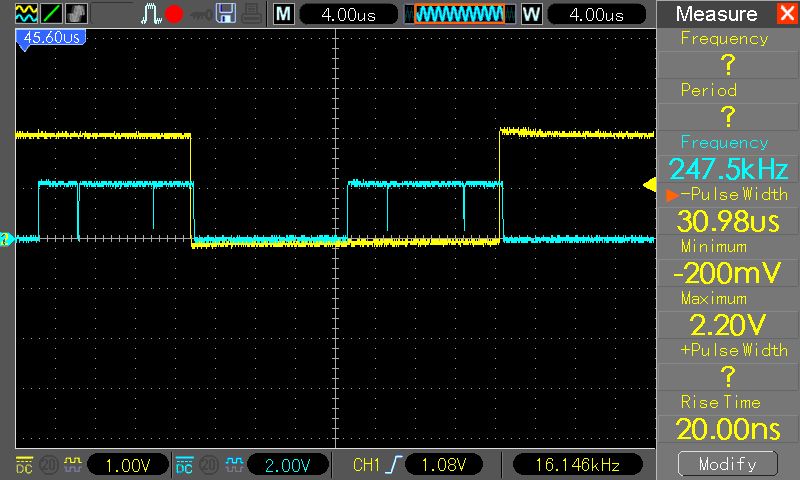

256x 16Bit Worte bei 16.14kHz ~ 8.26 MByte/s ~ 66MBit/s
Nun habe ich nur noch ein Problem beim schreiben.
Wenn ich mit einem Delay ein paar clocks (10) schreibe, scheint alles zu
klappen. Ohne delay (1-2 Clocks) habe ich beim auslesen ein paar
merkwürdige spikes drinn. Die Spikes scheinen an fixen stellen zu sein.
Somit sozusagen Bitfelher beim Speichern.
Blau ist wieder D7, gelb ist wieder sig_LED_state
Ähnliches Problem wie vorhin, aber wohl andere Ursache...
Ihr dürft gerne mithelfen :)
Gast #5697493
Ok. Und du änderst tatsächlich nur den Delay von Precharge zu nächstem
Activate um genau einen CLK-Zyklus? Und das auch nur beim Auslesen?
(d.h. Schreibzugriff, Refresh, setup-hold-constraints sind ansonsten in
beiden Fällen identisch?)
Dann fällt mir höchstens noch ein, dass du vielleicht irgendein
synchrones Timing im DRAM verletzt, obwohl du die zugehörige analoge
Zeitangabe einhältst. Ich erinnere mich aus single data rate Zeiten noch
an manche DRAMs mit digitalen Interlocks: ein bestimmtes Timing musste
nicht nur genüngend ns lang sein, sondern es musste auch eine
Mindestzahl von Taktzyklen abdecken. Das kann dazu führen, dass bei bei
langsamen Takten (wie deinen 50MHz) die analogen Zeitangaben (in ns)
nach oben korrigiert werden müssen. Fußnote 1 auf S. 10 deines
Datenblatts könnte in diese Richtung interpretiert werden, wobei ich
auch mit dieser Fußnote keinen verletzten Timing-Parameter entdecke.
Vielleicht hilft ein genauerer Blick aufs Fehlerbild:
Die Datenausgänge schalten im Fehlerfall ja nicht wirklich zufällig:
D0-D2 sehen in deinem Logicanalyzer-Ausschnitt richtig aus, nur bei D3
sind hier Fehler sichtbar. Sind diese DQ0-2 immer richtig oder sind sie
auch ab und zu vom Fehler betroffen.
Wenn ein Fehler auftritt: tritt er genau reproduzierbar auf oder gibt es
bei wiederholtem Zugriff unterschiedliche Ergebnisse? (kannst ja mal den
Trigger der LED auf eine bestimmte Speicherzelle (RAS=CAS=BS=0) setzen
und schauen, ob beim wiederholten Durchlauf immer die identischen Fehler
rauskommen).
