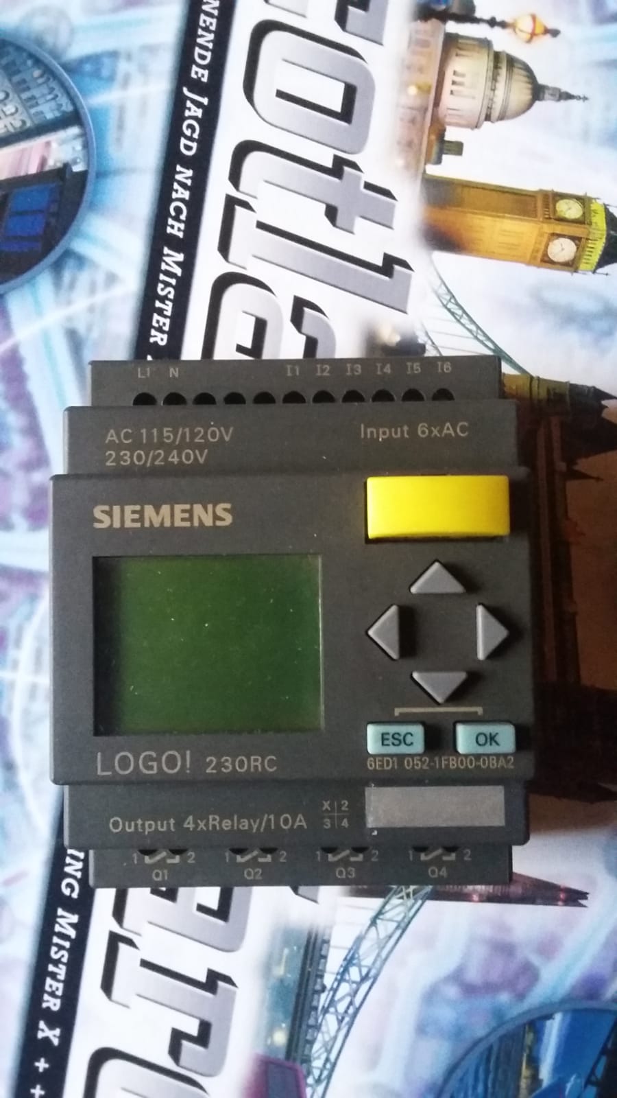

Hallo Zusammen, ich möchte in meiner Werkstatt eine automatische Absaugung mit Nachlauf installieren und muss dafür mehrere Steckdosen (vermutlich 4 Steckdosen, an denen verschiedene Geräte angeschlossen werden) überwachen. Mein Wunsch ist es, dies mit der bereits vorhandenen LOGO zu realisieren (siehe Anhang). Gedacht war es, einfach die Phasen der zu überwachenden Steckdosen durch einen Messwandler/Stromwandler zu führen und mit dem Messwandler/Stromwandler auf einen AC-Eingang der 230RC-LOGO zu gehen. Die LOGO schaltet dann mittels 16A/230V-Relais die Absaugung ein, wenn eines der Geräte gestartet wird und lässt es 7 Sekunden nachlaufen, wenn das Gerät bereits aus ist. Meine Frage(n) an euch: Geht das überhaupt so, wie ich es mir gedacht habe? Was für einen Messwandler/Stromwandler benötige ich für meine Anwendung? Muss ich sonst noch etwas beachten? Vielen Dank schon mal für eure Hilfe! Gruß Joni
Jonas S. schrieb: > mit dem Messwandler auf einen AC-Eingang der 230RC-LOGO zu gehen. Welche Eingangsspannung braucht denn dieser Eingang, um ein "high" zu erkennen? Laut Datenblatt mindestens 80Vac. Du brauchst also z.B. sowas, das dir bei Stromfluss 230V auf den LOGO-Eingang schalten kann: https://www.hagemeyershop.com/Kategorien/Industriekomponenten/Sch%C3%BCtze-%26-Relais/Strom%C3%BCberwachungsger%C3%A4t/E3IM10AL20-230V-AC%2C-Strom%C3%BCberwachung-1-phasig%2C-10A%2C-Multifunktion%2C-2-Wechsler/p/2871548 https://www.conrad.de/de/ueberwachungsrelais-1-wechsler-1-st-entes-akc-01d-strom-507144.html?WT.mc_id=google_pla&WT.srch=1&ef_id=EAIaIQobChMItJPH6u3v3wIVxsmyCh2FdAQZEAQYASABEgLq-fD_BwE:G:s&gclid=EAIaIQobChMItJPH6u3v3wIVxsmyCh2FdAQZEAQYASABEgLq-fD_BwE&hk=SEM&insert_kz=VQ&s_kwcid=AL!222!3!323943227651!!!g!! Die Dinger gibts auch in weniger aufwändiger Version: https://www.voltus.de/?cl=details&anid=91087be81130478f498f8a8abb5a8d32&gclid=EAIaIQobChMItJPH6u3v3wIVxsmyCh2FdAQZEAQYBCABEgINi_D_BwE

Guten Morgen, danke für die Ideen mit dem Lastabwurfrelais, aber ich würde bzw. will es gerne doch mit einem Stromwandler/Wandlerspule ausführen. Würde dazu die 4 L1-Phasen der 4 Steckdosen durch die Spule führen und dann die Spule an die LOGO anschließen. Somit müsste ich doch, wenn an einer oder mehreren Steckdosen Strom gezogen wird (Verbraucher ist angeschlossen), ein Eingangssignal auf der Logo von 230V und ? Ampere haben. Richtig? Vielen Dank für eure Hilfe! Gruß Jonas
Jonas S. schrieb: > Würde dazu die 4 L1-Phasen der 4 Steckdosen durch die Spule führen und > dann die Spule an die LOGO anschließen. Das ist nur eine Phase, es reicht den Leiter vor den Sicherungen/Steckdosen zu messen. Der Stromwandler liefert normalerweise keine 230V AC, vielleicht dann wenn Du ihn offen ohne Bürde betreibst, das ist aber nicht sinnvoll. Sinnvoll wäre eines der oben verlinkten Stromrelais mit einem Zeitrelais für den Nachlauf und die Logo für etwas sinnvolleres aufheben. MfG

Hier eine wichtige allgemeine Info zu Stromwandlern.
Es gibt auch hier wieder Schlaubis, welche alles wieder besser wissen, aber hier noch mal der Link zum nachlesen:
https://www.janitza.de/service-support/betrieb-von-stromwandlern.html
Austausch eines Messgerätes (Kurzschließen von Stromwandlern)
Der Stromwandler-Sekundärkreis sollte unter keinen Umständen geöffnet werden, wenn im Primärkreis Strom fließt.
Der Ausgang der Stromwandler stellt eine Stromquelle dar. Bei zunehmender Bürde erhöht sich daher die Ausgangsspannung (entsprechend der Beziehung U = R x I) so lange, bis Sättigung erreicht wird. Oberhalb der Sättigung steigt die Spitzenspannung bei zunehmender Verzerrung weiter an und erreicht ihren Maximalwert bei unendlich großer Bürde, also offenen Sekundärklemmen. Bei offenen Wandlern können somit hohe Spannungsspitzen auftreten, die eine Gefahr für den Menschen sind und Wandler sowie Messgerät beim Wiederanschließen zerstören können.
Daraus folgt, dass ein Offenbetrieb zu vermeiden ist und unbebürdete Wandler kurzgeschlossen werden müssen.
Da die 230V~ Logo hochohmige Eingänge besitz, gilt das als un bebürdet!
