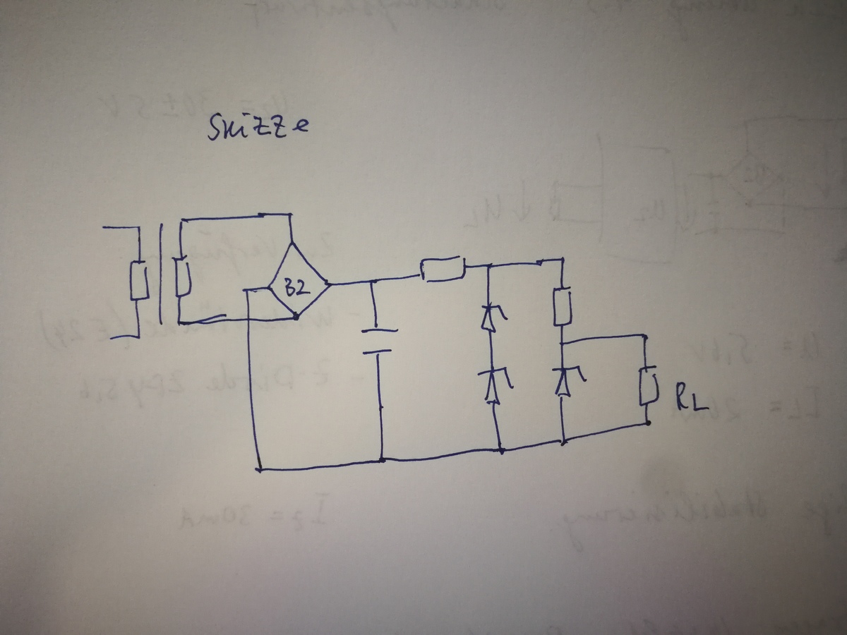

ich habe eine kleine Schaltung dimensioniert und dazu noch 2 Fragen, die
ich nicht wirklich beantworten kann.
1. Wie groß ist die Schwankung der Nutzspannung, bei Schwankung der
Gesamtspannung U=30+-5V.
Ich weiß nicht in welchem Umfang die Spannung an Rv oder an den Z-Dioden
bei Spannungserhöhung/verringerung abfällt. Im Datenblatt ist Uzmin=5,2V
und Uzmax=6V.
Das hieße die Nutzspannung schwankt in diesem Bereich? Also deltaU=
0,8V?
2.  Warum ist die Nutzung von 2 ZPY 5,6 besser als eine ZPY 11?
Dazu habe ich leider keine Antwort.
Meine berechneten Werte für R und n:
Rv1= 240Ohm
Rv2= 110Ohm
Wirkungsgrad= Last_Leistung / Gesamtleistung = 0,112W / 2,349W = 4,7%

Wundert mich nicht, weil die Schaltung so lange dimensionslos ist bis
Werte an den Bauteilen stehen.
Zwischen 0 und endlos. Je nachdem welche Werte die Widerstände haben
Teilt die Verlustleistung auf

Schreib die mal dran, wie groß ist Rlast?

Du brauchst das Datenblatt Deiner konkreten Z-Diode und Deine
Stromwerte, die durch die Z-Diode fließen. Imin bei minimaler
Eingansspannung und maximalem Laststrom und Imax bei maximaler
Eingansspannung und kleinstem Lastrom Deiner Schaltung. Dann findest Du
in der Kennlinie die Spannungsänderung zwischeh Imin und Imax.
Z-Dioden haben bei ca. 6V einen Temperaturkoeffizienten nahe 0.
Bei den 2x 5,6V statt einer 11V ist die Änderung bei Temperaturänderung
also geringer.
Gruß aus Berlin
Michael
> und Uzmax=6V.
Das sind die Herstellertoleranzen, die sind hier aber nicht gefragt.
> 0,8V?
Nö, allein schon weil der Ansatz falsch ist.
Die Frage ist auch eher Quark, wenn man es praktisch sieht. Denn eine
5,6V Z-Diode hat eine deutlich schlechtere Kennlinie (Bananenknick) als
eine 11V Diode (sehr scharfer Kennlinienknick). Der einzige reale
Vorteil ist die Aufteilung der Verlustleistung auf 2 Dioden. Die
Schaltung ist aber so oder so akademisch und nur für Lehrzwecke
brauchbar. Real baut sowas heute keiner mehr.
> Rv1= 240Ohm
> Rv2= 110Ohm
Wo ist deine Herleitung/Überlegung?
Tip: Was führt denn zu Spannungsschwankungen an der Z-Diode?
