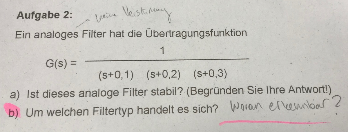

Filtertyp bestimmen
a) Dieses Filter ist stabil, da alle Pole in der linken Halbebene
liegen.
b) Filtertyp
Wie bestimmen?
Man lernt die Filtertypen und deren Gleichungen auswendig. Dafür gibt es
ja die Vorlesung, ein Manuskript, das Internet(Google) und Bücher.
Das ist ein Tiefpass 3. Ordnung
Moin,
Helmut S. schrieb:
> Wie bestimmen?
Man kann auch auf die verwegene Idee kommen, einfach mal so
ueberschlagsweise ein paar der ueblichen verdaechtige Frequenzen
durchzurechnen. Uebliche verdaechtige Frequenzen sind erstmal 0 und
"wahnsinnig viel".
Also s=0; dann kommt fuer G(s) raus: 1/(0.1*0.2*0.3)=166.67
Hm, damit steht der mit Bleistift geschriebene Text aber erstmal bissl
bloed da.
Und dann mal fuer ein s=(Sigma+)jOmega mit Omega geht gegen unendlich:
G(s) ist also 1/(-j*unendlich³); das geht wohl Betragsmaessig ziemlich
gegen 0.
Also hab' ich so'n Ding, was Gleichspannung (also sehr tiefe Frequenzen)
mit dem Faktor 166.67 verstaerkt durchlaesst und hohe Frequenzen nicht
mehr durchlaesst. Dann wird's wohl ein Tiefpass sein...
Gruss
WK
