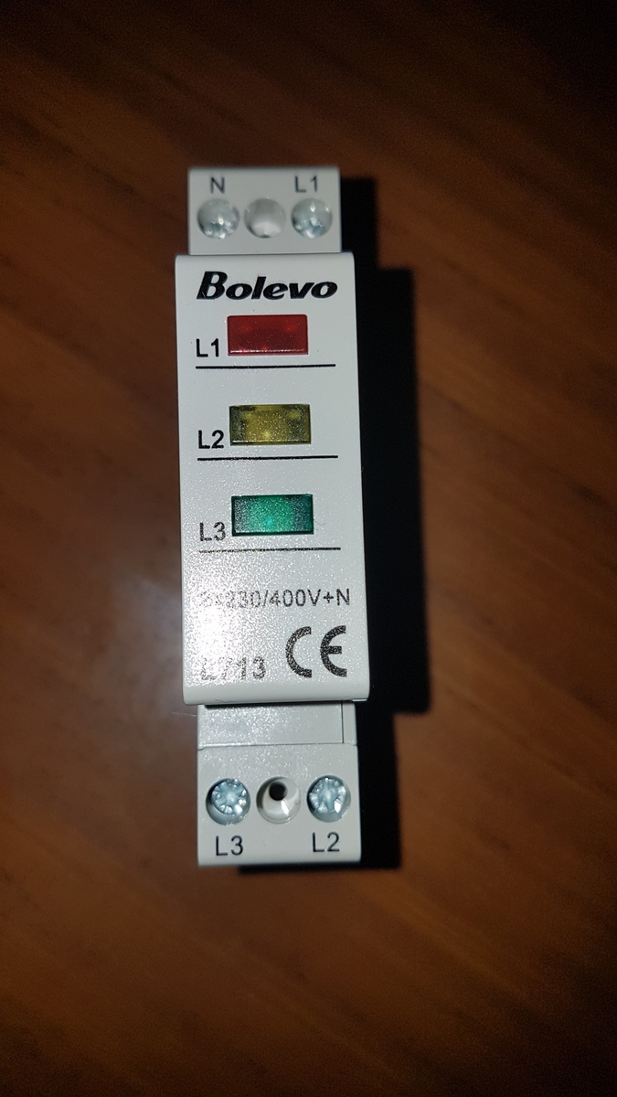

Ich bin dabei ein über 20 Jahre altes und 15m langes Motorboot auf
moderne Technik umzustellen. Im Netz habe ich einen Sicherungskasten für
24V gefunden der für Boote, Camper, LKW´s gedacht ist und über eine für
mich tolle Eigenschaft verfügt. Sobald eine Sicherung durchbrennt
leuchtet eine Diode. So bekomme ich den Zustand automatisch mit BEVOR
ich womöglich das entsprechende Gerät benötige.
Ich suche genau das Gleiche für Wechselstrom und bin bisher nicht fündig
geworden. Hat jemand vielleicht eine Idee? Grüße aus Berlin Peter
Normalerweise ist eine Sicherung heute ein Automat und hat einen Hebel
an dem man ohne Strom deutlich erkennen kann, ob sie eingeschaltet ist,
manche haben sogar rot/grün Anzeige.
Elektrisch kann man mit Dauerstromverbrauch:
        |      | A    |
        |     LED     |
        |      | K    |
     220nF/X2        1k
230V~ --+--Sicherung--+-- Verbraucher
                   220nF/X2
Null -----------------+--
Die LED leuchtet doppelt so hell, wenn der Verbraucher bei ausgelöster
Sicherung eingeschaltet ist.
Man sollte besser sagen Dauerstromfluss statt Dauerstromverbrauch, denn
verbraucht wird laut Stromzähler so lange die Sicherung drin ist nichts,
es fliesst nur Blindstrom.

Das Problem bei der Sache ist: Wenn man eine Sicherung ausschaltet oder
raus dreht, ist in der Regel davon auszugehen, dass die Leitung danach
spannungsfrei ist. Das ist mit deiner Schaltung nicht mehr so. Auch wenn
nur ein paar nF in wirksam sind, das kann immer noch dazu reichen dass
der nächste beim Wechseln einer Steckdose etwas zuckt und sich im
schlimmsten Fall verletzt.

Ich kann von der Kondensator-LED Variante nur abraten!
Wie schon geschrieben wurde ist das sehr gefährlich.
Durch die Parallelschaltung zur Sicherung verliert diese ihre
grundlegende Funktion: Das galvanische Trennen des Stromkreises vom
Netz.
Ich kann an dieser Stelle keine genaue Vorschrift benennen, aber ich
kann mir nicht vorstellen, das es zulässig ist. Eher grob fahrlässig!!!
Die einzig vernünftige Lösung ist die Variante mit Hilfskontakten am
Sicherungsautomaten.
Möglich vielleicht eine Lösung, bei welcher schlicht nach dem LSS
die anliegende (oder nicht anliegende) Spannung festgestellt wird.

1.Sicherung irgendwie überbrücken ist in meinen Augen Risiko!
2.Es wäre sinnvoller eine Glimmlampe mit Vorwiderstand zu benutzen als
eine LED, da ein Vorschaltkondensator auch mal einen Kurzschluss haben
könnte!
3.Es wäre noch sinnvoller einfach die Spannung hinter der Sicherung
anzuzeigen, da man dann auch bei Stromausfall mehr wüßte.

Neben der "Lifesafe"-Variante mit den Hilfskontakten könnte man
natürlich auch einfach eine Batterie/Akku-gestützte Schaltung nehmen,
oder mit einen Goldcap, die hinter dem LS sitzt.
Soll eigentlich jede Sicherung eine eigene Anzeige bekommen, oder reicht
eine Anzeige führ mehrere/alle?
Es gibt sogenannte Netzüberwachungsrelais die überwachen 3 Stromkreise
und schalten einen Kontakt wenn ein/mehrere Stromkreise ausfallen.
Bei mehreren nicht billig, aber sicher.
