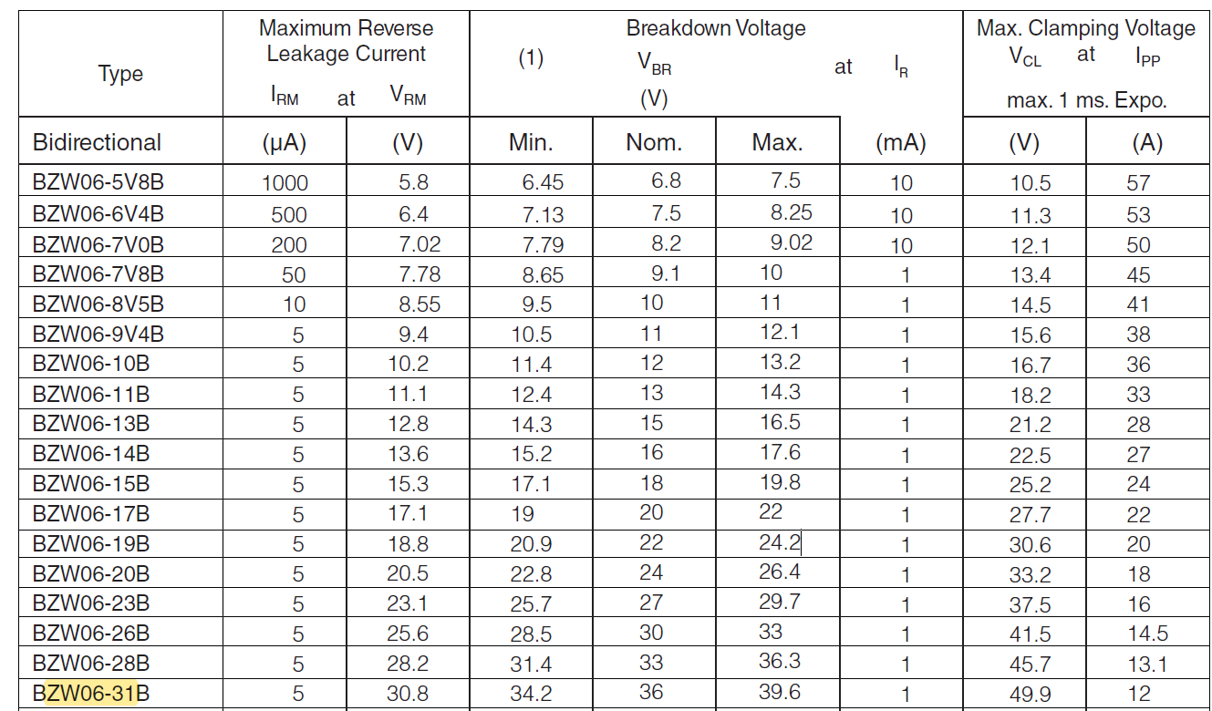

es geht um eine Prüfung einer Spule auf Widerstand und Funktion einer
parallelen Diode.
Die Diode ist eine bidirektionale Supressordiode Typ
BZW06-31B(Datenblatt im Anhang).
Die Spule hat einen Widerstand von ca. 30 Ohm.
Es geht bei der Diode nicht um eine Kennlinie, sondern nur eine
Funktionsprüfung auf i.O.
Folgende Fragen hab ich dazu:
- Wie kann die Messung am besten umgesetzt werden?
- Reicht dafür ein Gerät oder sind zwei nötig?
- Hersteller, die dafür Geräte anbieten
Meine Idee:
Die Widerstandsmessung ist mit einem einfachen Multimeter umsetzbar.
Für die Diodenprüfung muss eine Prüfspannung eingeschaltet werden, eine
Strommessung muss sich auf einen vom Prüfgerät und dem Widerstand
abhängigen Wert einpendeln.
Bei Abschaltung der Spannung muss eine Spannungskappung erfolgen bei
etwa 36 Volt(Breaking Voltage aus Datenblatt) und ein deutlich höherer
Strom fließen. Danach Polung umgekehren um andere Richtung zu testen.
Ist das von der Theorie her korrekt?
Vielen Dank
Teils ja, teils nein.
Die Spannungskappung durch die Supressordiode ist stromabhängig, 36V bei
1mA und max. 50V bei 12A. Dein Meßstrom wird wohl irgendwo dazwischen
liegen, die Kappungsspannung demnach auch.
Beim Abschalten der Prüfspannung fließt der Strom durch die Spule
zunächst in unveränderter Höhe weiter und klingt dann exponentiell ab.
Er nimmt im Abschaltmoment also nicht zu. Was zunimmt ist die Spannung,
nämlich auf die Durchbruchspannung der Supressordiode.
OP #5703808
Vielen Dank erstmals für die Antwort.
Kann ich dann vll. die max. Spannung und den Strom messen.
Wenn Strom unverändert fließt und die Spannung als max. Wert bei der
Durchbruchsspannung gekappt wird, ist die Diode funktionsfähig?
Oder ist dieser Schluss zu simple?
Gast #5703812
Ja, allerdings ist mit "unverändertem Strom" nur der Schaltmoment selbst
gemeint. Der Strom klingt dann sofort ab und fließt nicht ewig in der
ursprünglichen Höhe weiter.
Die Spannung an der Spule/Supressordiode wechselt übrigens im
Schaltmoment die Richtung, also aufpassen.
Gast #5704279
Eine Z-Diode misst man mit einem geeigneten Vorwiderstand. So ähnlich
würde ich erst mal Deine BZW06 auch mal prüfen um zu sehen bei welcher
Spannung was passiert. Allerdings darf man da nicht ewig Strooom anlegen
weil dann auch das schönste Silizium schmilzt!
Gast #5704309
oszi40 schrieb:
Du musst noch zitieren lernen.
Das ist nicht meine BZW06, sondern die des TO. Und da der initiale
Strom durch das vorherige definierte Bestromen der Spule begrenzt ist,
ist es auch der durch die Supressordiode im Abschaltmoment. Ist genau
der gleiche Fall wie bei einer Freilaufdiode über Relais oder so.
