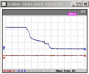

Messe gleich mal mit dem Oszi, wie langsam die MCU Spannunng bei
Netzausfall abfällt.
Ob die Zeit reicht, einen begonnen Schreibvorgang zu vollenden.

Hab das selber nicht getestet, so ist es aber gedacht.
Würde mich interessieren, inkl, Kapazität vom (falls vorhanden)
Siebelko.

Habe ich gemacht.
600 ms nachdem die Netzspannung ausfällt passiert folgendes mit der
Versorgungsspannung des PIC:  Anlage
Es bleiben weniger als 10 ms von Erkennung bis zum BOR übrig.
Zu wenig um das EEPROM zu beschreiben.
#5711946
Dann musst du die Spannung vor dem 3.3V Regler messen um den Ausfall
rechtzeitig zu erkennen.
Tja das ist der Punkt wo auch in anderen kommerziellen Geräten mal noch
irgendwo ein Draht reingelötet wird.
Sascha
