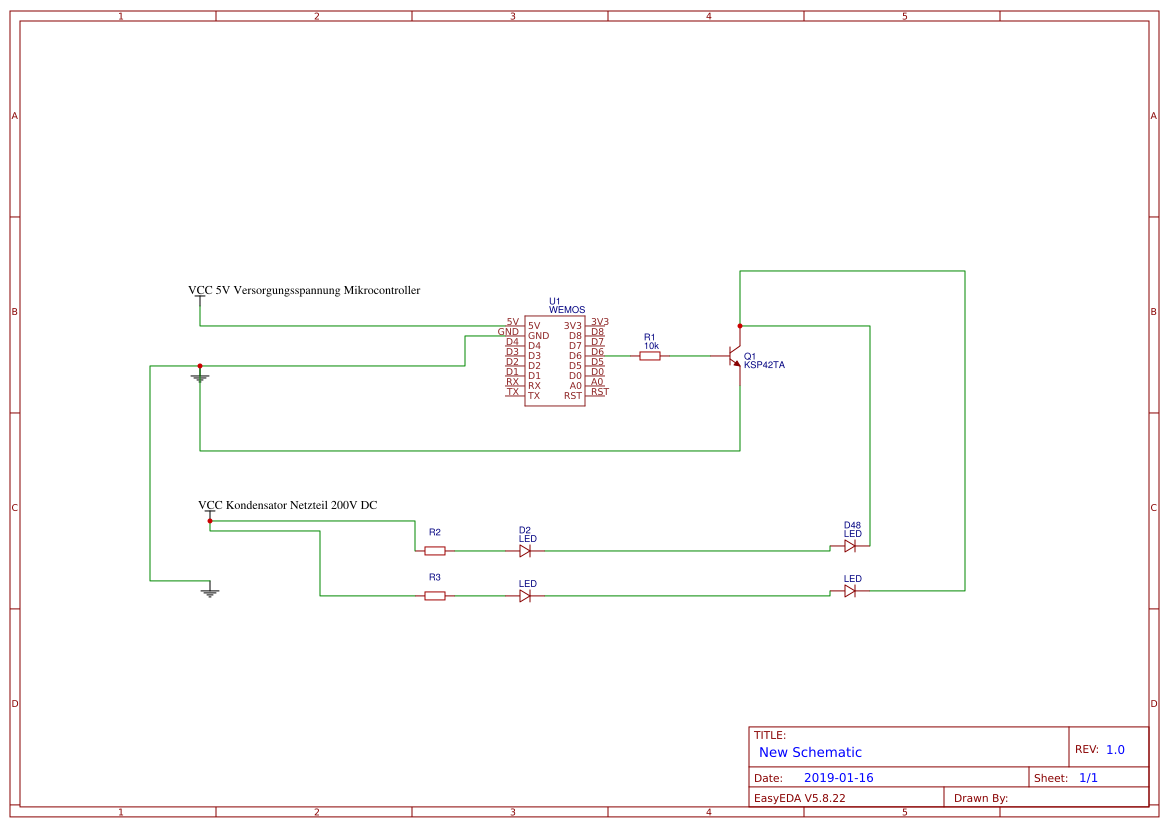

möchte eine Deckenleuchte dimmen. Diese besitzt ein einfaches
Kondensatornetzteil und versorgt zwei serielle LED Streifen. Ausgang vom
Kondensatornetzteil beträgt gemessene 208V DC. Möchte diese extern nun
mit einem Wemos D1 per PWM dimmen. Dazu würde ich folgenden Transistor
verwenden (
https://www.conrad.at/de/on-semiconductor-transistor-bjt-diskret-ksp42ta-to-92-3-1-npn-1264566.html#downloadcenter
Der Wemos D1 bekommt ein eigenes kleines Schaltnetzteil zur
Versorgungsspannung und wird direkt in das Gehäuse der Lampe eingesetzt.
Da ich dem billigen Kondensatornetzteil von der Lampe nicht ganz traue
was Sicherheit anbelangt, wollte ich bitten ob jemand den Schaltplan
kurz anschauen kann und schauen ob das sicherheitstechnisch und
funktionell funktioniert.
Danke
Lg
(Firma: matzetronics)
Das sieht gefährlich aus, vor allem für den Wemos Controller. Das
Problem ist hauptsächlich der Massebezug, der im Kondensatornetzteil
überhaupt nicht definiert ist.
Ich würde vermutlich den Transistor mit einem Optokoppler ansteuern. Der
Wemos treibt dann die LED im Koppler.

danke für die Antwort. Nur wie versorge ich den Optokoppler wenn die
andere Versorgungsspannung über 200V DC liegt?
Gibt es einen kleinen Printtrafo (die ganze Lampe hat nur 8W) der mir
die Netzspannung galavansich trennt und welche ich dann per
Vollbrückengleichrichter auf 200-230V DC gleichrichten kann? Ich habe
zwar genau einen solchen herum liegen, der ist jedoch ein wenig zu groß
für diese Aufgabe. Das Kondensatornetzteil würde damit obsolet werden.

Das sollte mit einem Spannungteiler in Reihe mit dem Koppler schon
klappen. Also z.B. von der Plusschiene des Kondensatornetzteiles mit
1MOhm auf einen Widerstand mit 100k gegen Masse (Spannungsteiler 10:1).
Vom Knotenpunkt der Widerstände auf den Kollektor des Phototransistors
im Koppler und den Emitter dann auf die Basis des KSP.
