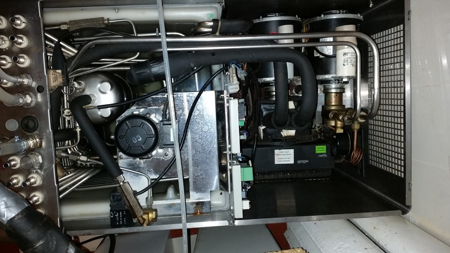

Moin,
da es letztes Mal so gut geklappt hat, versuche ich es direkt nochmal
hier mit eurer Hilfe.
Diesmal geht es um meinen Gastro Kühlerkreislaufkarbonator - der läuft,
kühlt, pumpt und karbonisiert, aber die Spannungsversorgung der
Zapfhähne wird nicht angeschaltet.
Dazu befindet sich ein 24 VAC Stecker zwischen dem Druckschalter (CO2
liegt über Mindestdruck an) und einem Transformator. Erst konnte ich die
ganze Zeit keine Spannung messen, dann aber irgendwann doch ca. 25 Volt
zwischen Anschluss 2 und 3 (siehe Schaltplan X40 Stecker 1-2-3 von links
nach rechts). Dummerweise bin ich bei einer späteren Messung mit der
Messspitze anscheinend gleichzeitig an beide Kontakte gekommen und habe
so einen Kurzschluss verursacht. Es gab einen kleinen Funken, aber sonst
sah das eigentlich nicht so dramatisch aus, kein Knall oder Rauch oder
sonstwas. Das war auch nur ganz kurz, auf keinen Fall länger als eine
Sekunde.
Seit dem ist allerdings Funkstille - ich kann weder zwischen irgendeinem
der 3 Kontakte eine Spannung messen noch am Stecker der zum
Druckschalter führt. Heißt das also, dass ich mit dieser kleinen
Unachtsamkeit direkt meinen Transformator zerschossen habe? Oder gibts
vielleicht irgendwo noch eine Sicherung oder einen anderen Schalter, der
dafür verantwortlich sein kann?
Ich bin leider auch nicht so versiert was das Lesen von Schaltplänen
angeht. Hängt da noch mehr an der Niederspannung, was nun ausfallen
wird? Ansonsten könnte ich die Zapfhähne natürlich auch erst mal extern
mit Strom versorgen.

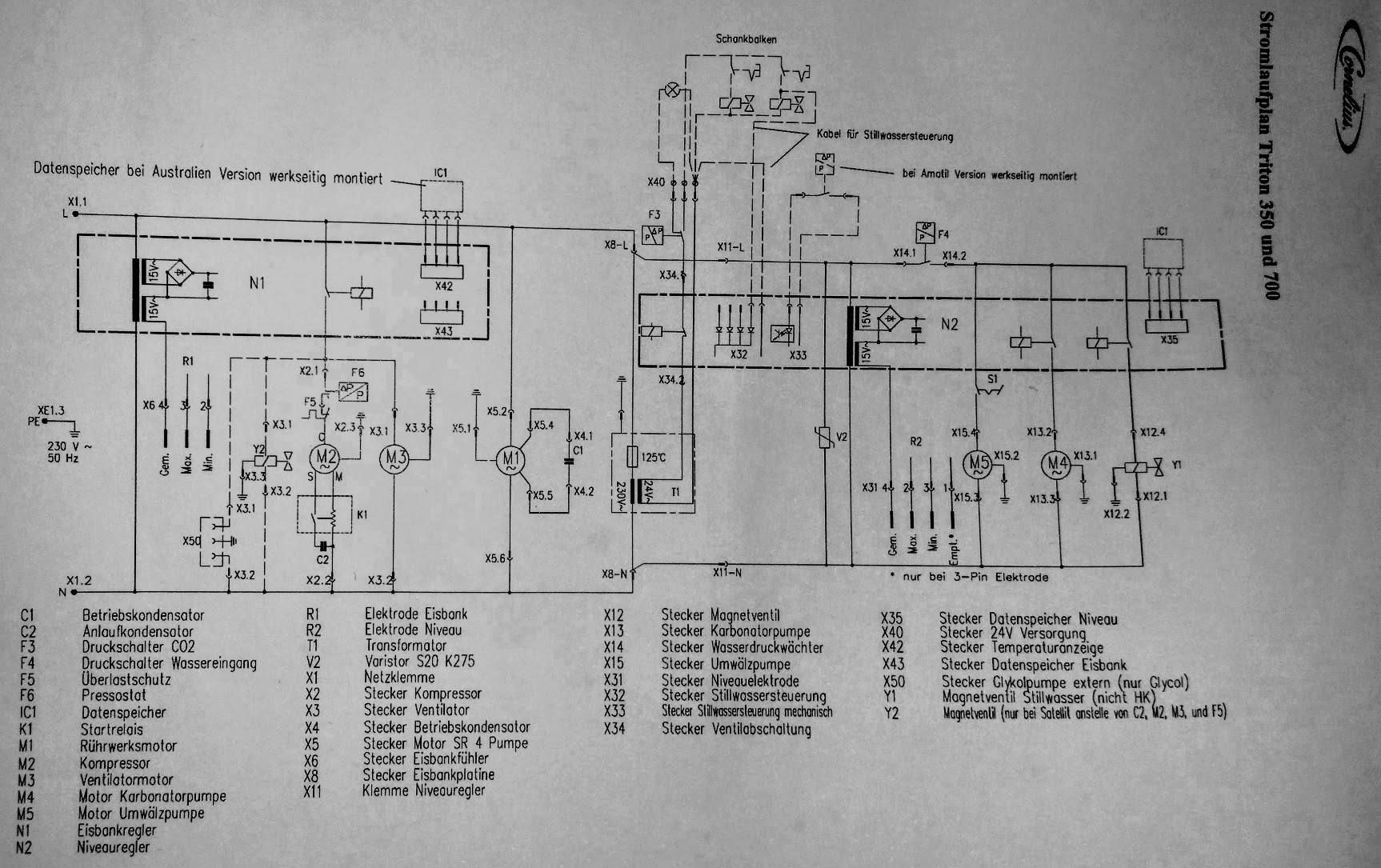

(Firma: matzetronics) #5698333
Du meinst sicher Transformator T1. Der hat eine eingebaute
Thermosicherung. Wenn du also am Eingang des Transformators (zwischen
Kontakt X8-L und X8-N) noch 230V~ messen kannst und an Kontakt X34.2
gegen X40-3 nichts, dann ist der Trafo hin.

Bisher habe ich lediglich am 24 V Stecker (X40 etwa in der Mitte vom
Foto) und dem Druckschalter (F3 das weiße Teil ganz rechts) gemessen.
Der Transformator T1 ist leider ziemlich schwer zugänglich, weil der
sich ganz unten links befindet. Aber dann muss ich da wohl mal ran....
Bin im Moment auch gerade auf der Arbeit und kann nicht nachgucken, ob
ich X8 und X34 finde. Wie könnte das etwa aussehen?

Ich wundere mich, daß dies die einzige Stelle sein soll, die mit einer
irgendwie gearteten Sicherung ausgestattet ist. Insbesondere wird der
VDR V2 nicht ungesichert an der Netzspannung hängen!
Imho sind die Trafos mit den Gleichrichtern stärker durch einen
Kurzschluß gefährdet, und wie man auf dem Foto sehen kann, verbergen
sich dort ja noch einige Teile, die in diesem Schaltplan nicht zu finden
sind.

Aber da ich den Schaltplan nicht richtig deuten kann (btw der sollte
eigentlich mit dem Innenleben von meinem Gerät übereinstimmen!) weiß ich
eben nicht, was da sonst noch dran hängt und (nun) evtl. auch nicht
(mehr) funktioniert. Dieser Kasten um N2 wird ja wahrscheinlich die
Niveauplatine sein und diese scheint ja u.a. auch für die
Eisbanksteuerung zuständig zu sein.

(Firma: matzetronics) #5699477
Falls am Schankbalken die gestrichelt eingezeichnete Lampe vorhanden
ist, zeigt dir diese normalerweise ja zu wenig Druck auf dem CO2
Behälter an. Leuchtet sie bei zu wenig Druck, ist der Trafo ok. Tut sie
das nicht, ist der Trafo im Eimer.
Das setzt voraus, das die Steuerplatine ansonsten zufrieden ist, also
Stillwasser und Niveauelektrode innerhalb der Vorgaben sind. Ahnung habe
ich vom Schankbetrieb allerdings nicht.
So wie ich das sehe, wird die Eisbank über Platine N1 völlig unabhängig
gesteuert. Es scheint auch keinen elektrischen Zusammenhang zwischen N1
und N2 zu geben, ausser, das beide Platinen vom gleichen Netz gespeist
werden.
