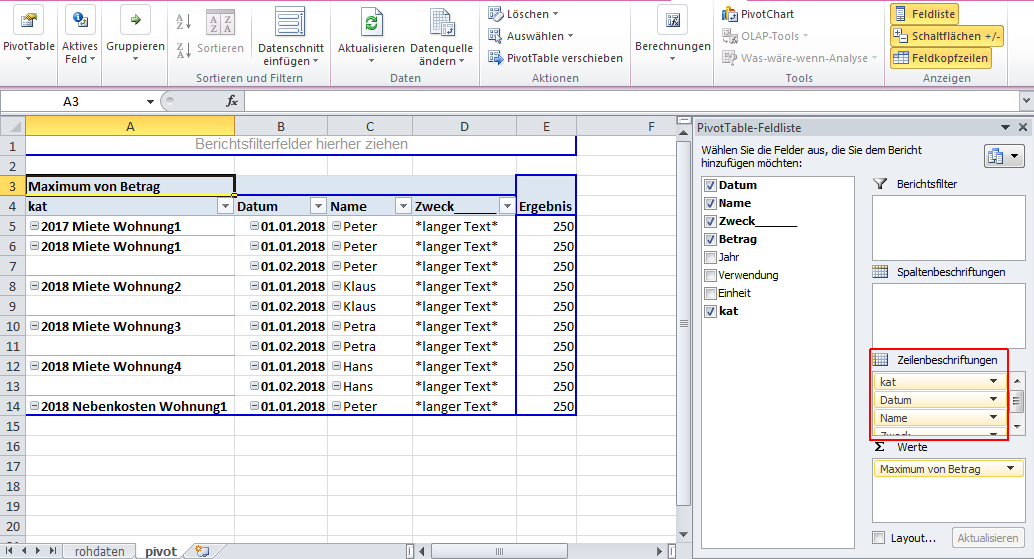

Erste Frage zu den Pivot Tabellen: Wie kann ich mehr als ein Basiswert
angeben?
Für diese Ausgabe:
2018 Miete Wohnung1
01.01.2018   Peter  langer Text  250
01.02.2018   Peter  langer Text  250
muss ich ja das Jahr, "Miete" und die Wohnung als Basiswert angeben,
um die Spalten Datum, Name, Zweck und den Betrag als Wert zu erhalten.
Danke und Gruß
Kolja
#5699153
> angeben?
ggf. diese in der Basistabelle in einer neuen Spalte (nach der Spalte
Einheit mit einer Formel
= Jahr & " " & Verwendung & " " & Einheit
eintragen. Die Formel für alle Zeilen Auto-ausfüllen, diese kann dann
ggf. auch versteckt werden, falls sie stört.
Dann steht dieser Kombi-Wert auch für Pivot als Gruppier-Feld zur
Verfügung.
edit: Feldnamen korrigiert
#5699252
Kolja L. schrieb:
> Danke, damit kann ich jetzt zumindest die Summe der Mietzahlungen
> anzeigen lassen, aber immer noch nicht die Liste der einzelnen
> Überweisungen.
Pivot ist da recht leistungsfähig,
manchmal muss man aber etwas um die Ecke denken...
edit: schau z.B. mal bei https://thehosblog.com/category/pivot/
und https://www.heise.de/select/ct/2017/10/1494510851265443

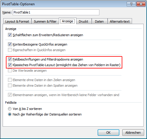

#5699542
Hier ein Teil meiner Einstellungen (Screenshots).
Die Spalten sind nebeneinander, und über das Pivot-Eigenschaftsfenster
(Rechtsklick auf die Zelle A3 = erste Zelle in der Pivot-Tabelle;
Auswahl "Pivottable-Optionen") umgestellt auf
"Klassisches Pivottable-Layout")
Zusätzlich habe ich unnötige Zwischensummen ausgeblendet, das
funktioniert über Auswahl der Zwischenergebnis-Zelle, und Eigenschaft
(Rechtsklick).
