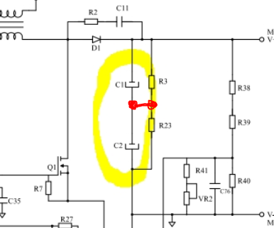

bei verschiedenen Schaltnetzteilen von Voltcraft besteht der Kondensator
am Ausgang der PFC Einheit aus zwei Kondensatoren in Reihenschaltung.
Warum macht man das? Ist es nicht günstiger, einen Kondensator mit der
entsprechenden Spannungsfestigkeit zu verwenden, oder gibt es hier noch
andere Gründe, zwei Kondensatoren in Reihe zu schalten?
Im Anhang habe ich ein Beispiel von dem Netzteil PSP 1405 gelegt.
Gruß Thomas

OP #5698748
Matthias S. schrieb:
> Hammse wahrscheinlich gemacht, weil 220µF/450V zu gross oder zu teuer
> ist. Halte ich aber für bedenklich, weil niemand garantieren kann, das
> sich die Spannungen über den Elkos gleichmässig verteilen.
> Aus ESR- oder anderen technischen Gründen wird das jedenfalls nicht
> gemacht.
Also am Platz liegt es bei dem Netzteil nicht. Ganz im Gegenteil, die
beiden zusammen nehmen mehr Platz in Anspruch als ein größer
Kondensator, wobei der auch nur ein paar Millimeter mehr Durchmesser
hätte und in die Höhe noch reichlich Platz ist.
Vielleicht sind zwei 250V Kondensatoren wirklich Preisgünstiger als ein
450V Kondensator mit halber Kapazität.
Hätte jetzt mehr an einen technischen Grund gedacht.
Gruß Thomas

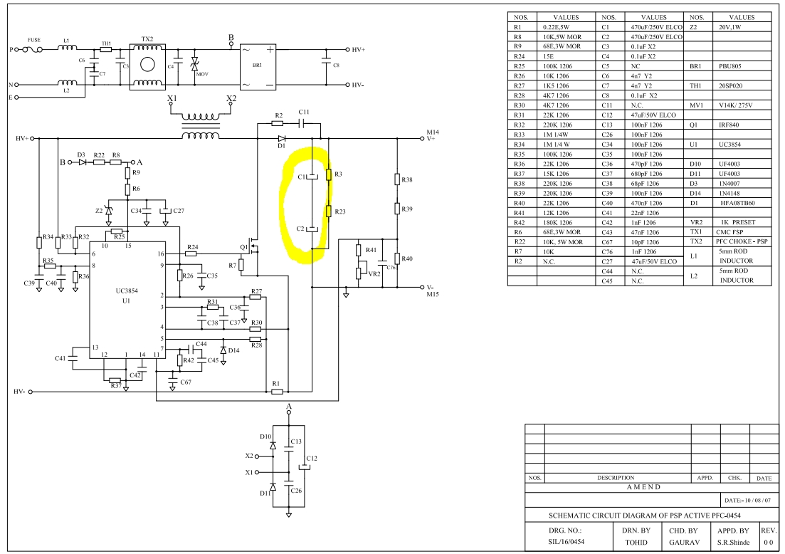

OP #5699626
Ich wollte gerade eine Brücke zwischen Verbindungen der Widerstände
R3/R23 und den Kondensatoren C1/C2 einlöten, da habe ich gesehen, dass
das Layout gar nicht dem Schaltplan entspricht. Die Brücke ist bereits
vorhanden und von dieser Verbindung geht es auch noch weiter über andere
Kondensatoren zu einem Trafo.
Da habe ich wohl nicht den passenden Schaltplan zu dem Voltcraft PSP
1405
Gruß Thomas

Gast #5699722
> 1405
Der Conrad womöglich auch nicht.
Asiatische Kreativität eben.
Wenn der Kunde einen Schaltplan haben will, bekommt er ihn. Am besten
von einem teureren Konkurrenzprodukt.
