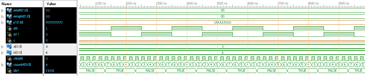

Hallo, ich habe ein kleines Problem mit meinem Programm. Ich soll einen
Zähler entwerfen, der zwischen zwei 4-Bit Zahlen (Input) hoch und runter
zählt. Die Zahlen werden anschließend in einer 7 Segment Anzeige
ausgegeben, was auch ganz gut funktioniert. Ich habe nun das Problem,
dass mein Zähler bis zum Minimum runter zählt und anschließend immer +1
und dann wieder Minimum. Also zB. ist das Minimum 3 und der Zähler
startet bei 6, dann bekomme ich diese Zahlenfolge: 6,5,4,3,4,3,4,...
Kann mir jemand sagen warum dies so ist, bzw was ich ändern kann?

Wie stellst du das fest? Mit einer Simulation?
Mirko schrieb:
     if count = A then
       help <= false;
     elsif count = B then
       help <= true;
     end if;
Das ist ein Latch, das von Kombinatorik angesteuert wird. Das geht
unbedingt schief! Stichwort zur weiteren Recherche: "Glitch"
Du bist da heute schon der Zweite, der sowas asynchrones probiert:
Beitrag "Re: Stoppuhr Normal/Addition/Split, Funktion abhängig von "Taktrate""
Der Merksatz dazu ist: Latches verwenden nur die, die es können und die,
die es nicht können. Erstere bewusst und Zweitere aus Zufall...  ;-)
Mach da einen Takt mit rein und aus dem "help" ein Flipflop statt eines
Latches.

Generell: wenn man das verbastelte Design mal soweit verbiegt, dass man
den eigentlichen Zähler und seine Umschaltung (was man ja eigentlich
überprüfen will) simuliert, dann sieht man (im Screenshot die untern 5
Signale), dass der "im Prinzip" schon funktioniert, nur nicht ganz
rechtzeitig umschaltet (abwärts wird auf 2 gezählt trotz Untergrenze 3,
und aufwärts bis 7 trotz Obergrenze 6). Der dort beobachtete Effekt
nennt sich "Latency".
