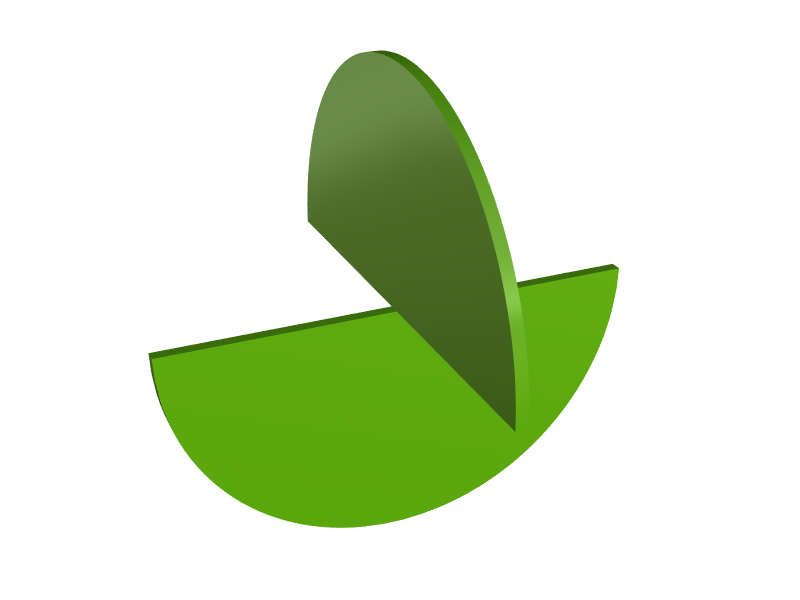

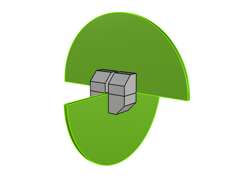

Siehe Bild im Anhang:
* Jede Platine ist halbkreisförmig, darf aber auch etwas davon
  abweichen.
* Durchmesser ist 40 mm.
* Die Platinen werden durch Halterungen fixiert.
Nun geht es darum, die Platinen zu kontaktieren:
* Es gibt sechs Kontakte: GND, 5V, 3V, 3 × Daten
* maximale Stromstärke ist 100mA
Überlegungen:
* Klar kann man ein Flachbandkabel nehmen, aber was für eins?
* Es wäre schön, wenn man die Platinen einfach stecken könnte, also
  ohne Kabel. Doch gibt es überhaupt passende Steckverbinder?
* Löten kommt nicht infrage, weil die Platinen leicht separierbar sein
  sollen.
#5698861
2-reihige abgewinkelte Stiftleisten (4-polig) plus 2-reihige
abgewinkelte Buchsenleisten (4-polig).
Das ganze 2x, aber von verschiedenen Seiten bestückt, sonst Kollisionen
auf der einen Leiterplatte.
Grüße,
Peter
#5698897
Bei der oberen Platine eine Lasche an der geraden Kante vorsehen, die
über die untere Platine übersteht. Dort eine gewinkelte Buchsenleiste
anbringen, die zur Seite zeigt. Auf der unteren Platine eine stehende
Stiftleiste anbringen, auf die die obere Platine seitlich angesteckt
wird.
Gast #5699218
Man verwendet Stecker und Buchsen mit 2 x 2 Kontakten. Die bestückt man
auf A Top links und rechts der Mitte und auf B auf Top und Bottom, damit
hat man 4 Verbindungen. Das gleiche nochmal auf A Bottom, dann sind es
8. Es werden nur Standardbauteile verwendet (Stecker und Buchsen 2 x 2).
SMD-Verbinder sind Voraussetzung.
Georg
OP #5699797
Danke für die Vorschläge!

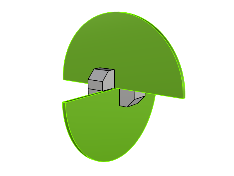

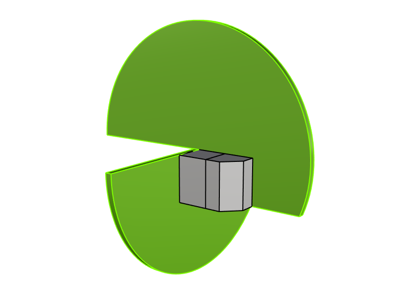

Im Anhang habe ich sie illustriert. Im ersten Fall werden 2×2-Verbinder
verwendet, im zweiten Fall 2×3-Verbinder. So wie ich es verstehe, haben
Peter und Georg im Wesentlichen die gleiche Idee.
Der Vorschlag von Mario hat den Vorteil, dass nur einseitig bestückt
werden muss.
Übrigens, das Ganze ist für ein Konstruktionssystem. Da die einzelnen
Elemente derzeit sehr aufwändig zu löten sind, überlege ich nun,
Platinen fertigen zu lassen, evtl. sogar fertig bestückt. Weiteres:
https://github.com/feklee/san
Gast #5699917
Felix K. schrieb:
Finde ich irgendwie charmant, so kann man sich eine normale gewinkelte
Board-to-Board Verbindung aussuchen. Bei Bedarf kann die dann auch noch
mehr (Verriegelung, HF, auf Kabel adaptierbar), also eine für den Zwecks
überlistete Stiftleiste.
OP #5703927
Ralf M. M. schrieb:
> Du kannst bei "Vorschlag 1" auch einfach eine der beiden Verbindungen
> auf die Rückseite nehmen,
Klar, kann man machen, siehe Bild im Anhang. Danke!
> dann brauchst Du kein SMD und hast durch THT mehr Stabilität
Allerdings erwäge ich automatische Bestückung. Dann wäre SMD einseitig
wiederum vorteilhaft, also Vorschlag 2. Stabilität ist nicht wirklich
wichtig, weil die Platinen fixiert sind. Vorschlag 2 hat übrigens auch
den Vorteil, dass nur ein Verbinder pro Platine nötig ist. Dann sind
Ungenauigkeiten bei der Positionierung nicht ganz so dramatisch.
Auf jeden Fall ist es gut, Optionen zu haben. Heute sollte ein Paket von
Digi-Key kommen mit einer Auswahl von Verbindern: SMD und THT, in 0,1"
und 0,05" Pitch
Dann kann ich mal rumprobieren.

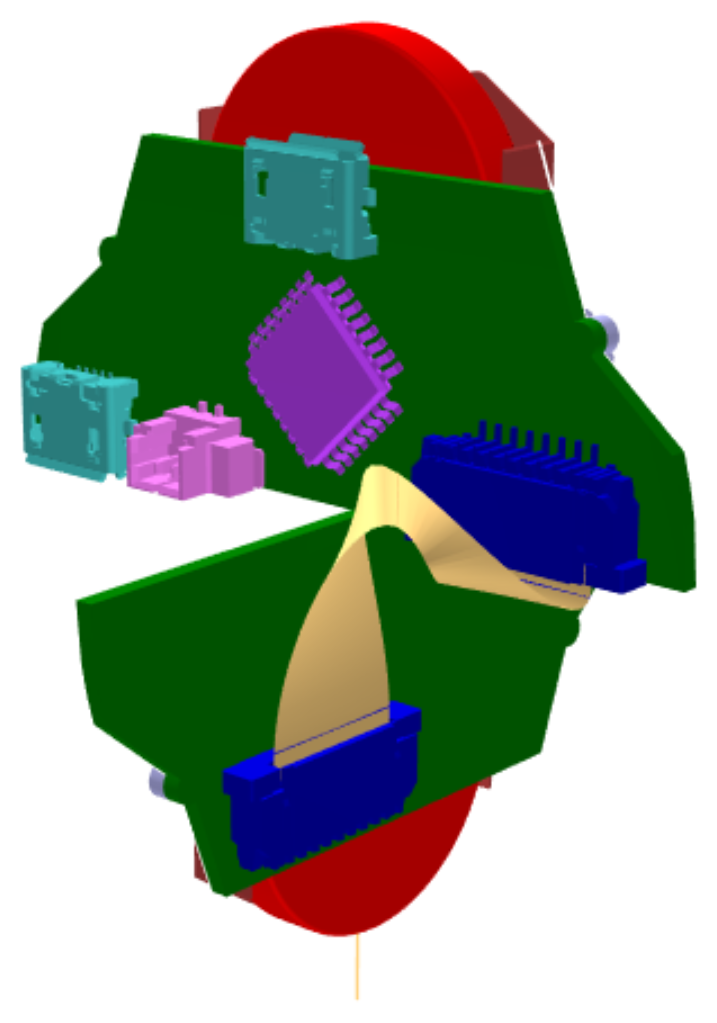

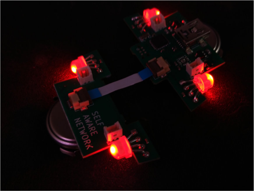

OP #5773291
So, ich habe mal ein etwas detaillierteres Modell erstellt:
https://feklee.github.io/san/notes/db95a440-7520-4fa2-a001-c076d31a4e77/
(In der 3D-Ansicht ist links oben ein Menü, über das sich die
Hülle/Shell deaktiveren lässt. So kann man ins Innere sehen.)
Ich glaube, die Verwendung eines kleinen Flachbandkabels ist doch am
sinnvollsten. Alle Verbinder, die ich mir angesehen habe, sind zu groß.
Die grünen Boards haben je eine Breite von 46 mm.
@Admin: Bitte Duplikat des Anhangs löschen. (mein Fehler, habe zweimal
angehängt)

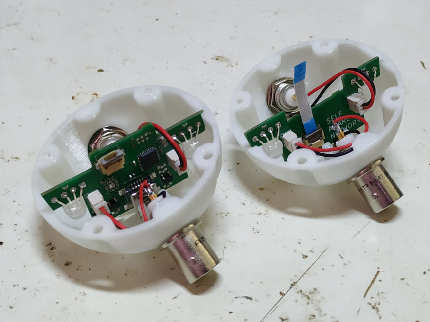

Es ist ein Baukasten, bestehend aus Kugeln und Steckverbindern:
Die Kugeln kommunizieren untereinander und senden Informationen an einen
zentralen Computer. Informationen sind 1. wer ist mit wem verbunden, und
2. der Neigungswinkel einzelner Kugeln (Beschleunigungssensor). Der
Computer kann daraus die Struktur bestimmen, diese visualisieren und
neuerdings auch in Sound umsetzen. Die Kugeln lassen sich identifizieren
über die Farbe ihrer LEDs. Das ganze ist ein Experiment mit
architektonischen Hintergrund.
