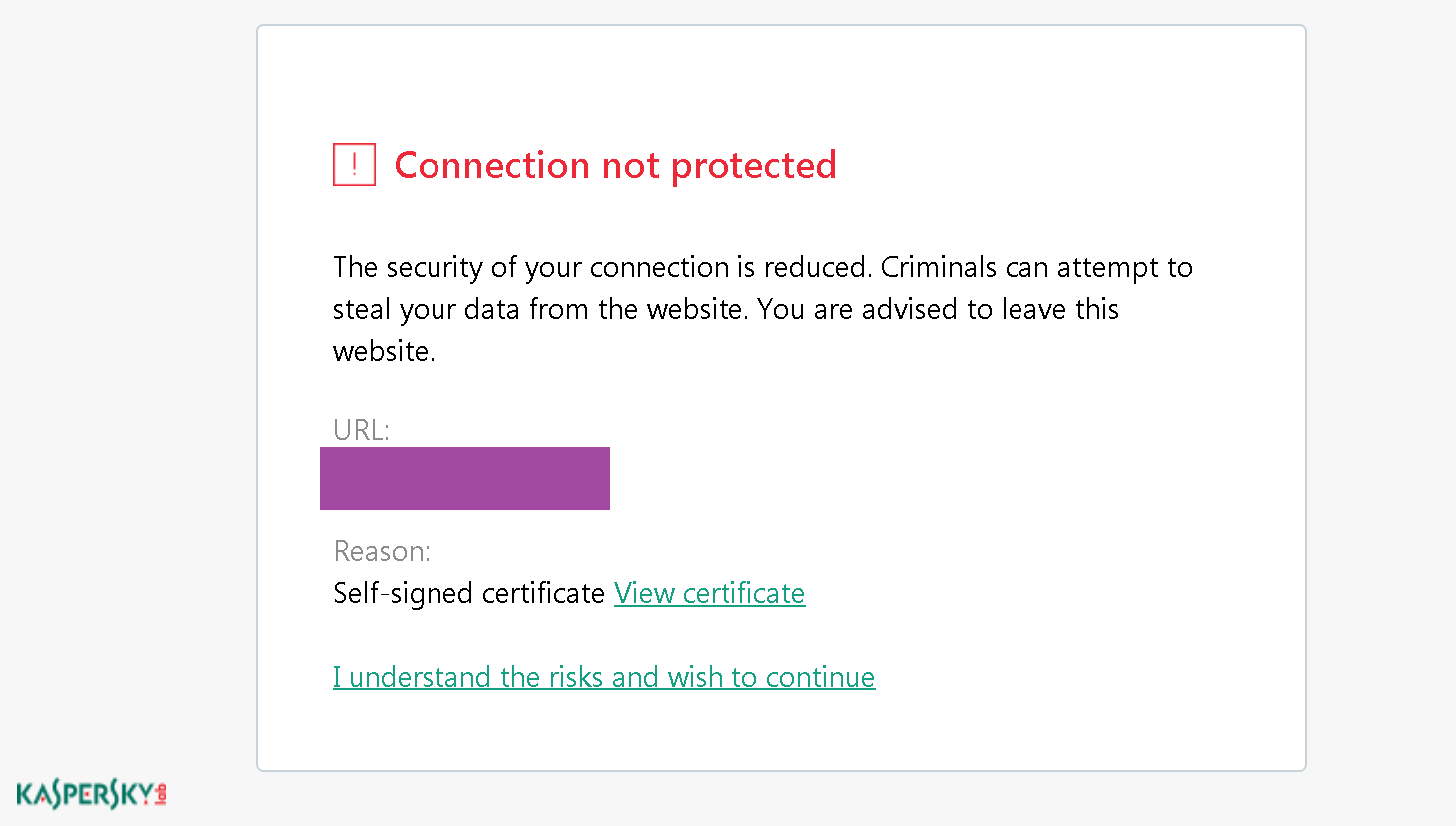

wir haben zu Hause eine Synology DS laufen. Der Zugang zum Internet
erfolgt mittels Fritzbox 7490. Auf dieser ist eine Portweiterleitung zu
der Weboberfläche der DS eingerichtet
Wenn ich nun von außerhalb auf die DS zugreifen möchte (W10, Kapsersky
Total Security, Chrome) erhalte ich ständig die angefügte Meldung. DOrt
muss ich dann zweimal auf "I understand..." clicken bevor ich auf das
Webportal komme.
Ich habe mir heute das Zertifikat von der Fritzbox zu Hause
heruntergeladen und auf meinem Laptop installiert. Hat aber nichts
gebracht, die Meldung erhlte ich trotzdem noch.
Hat jemand Rat?

Wenig erstaunlich, was hat die Fritzbox mit dem SSL-Zertifikat der
Synology zu tun?
Der eleganteste Weg wäre, die Synology mit einem vernünftigen Zertifikat
für den von aussen genutzten FQDN zu versorgen, sofern sie das
unterstützt.

Du kannst die Meldung ignorieren. Sie bemängelt nur, daß es ein
selbstsigniertes Zertifikat ist. Die dahinter stehende Sicherheit hat
damit eher nichts zu tun.
Vom technischen Aspekt her kann eine eigenes Zertifikat deutlich
sicherer sein als ein "vertrauenswürdiges". Dein Kaspersky prüft nur, ob
das Zertifikat von einer offiziellen Stelle signiert worden ist. Die
Warnung ist in Deinem Fall komplett irrelevant für die Sicherheit.
