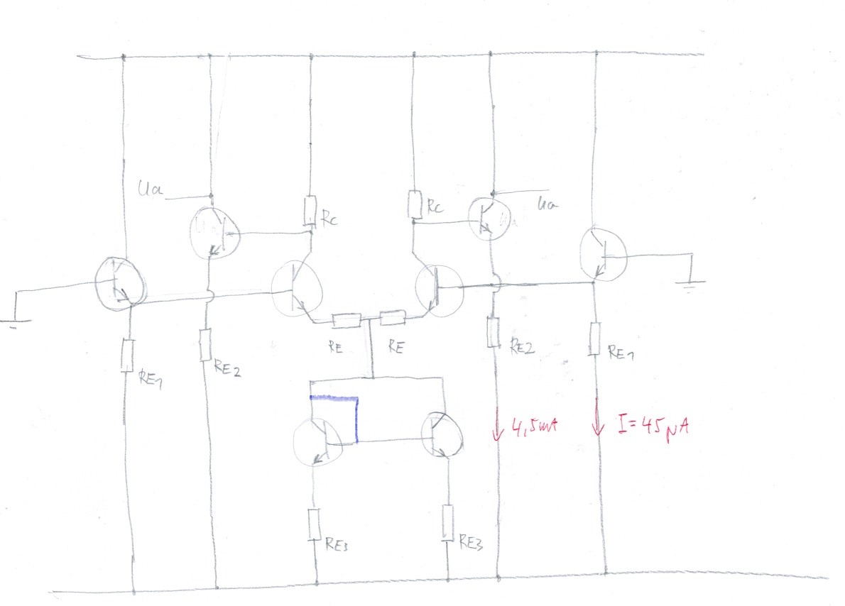

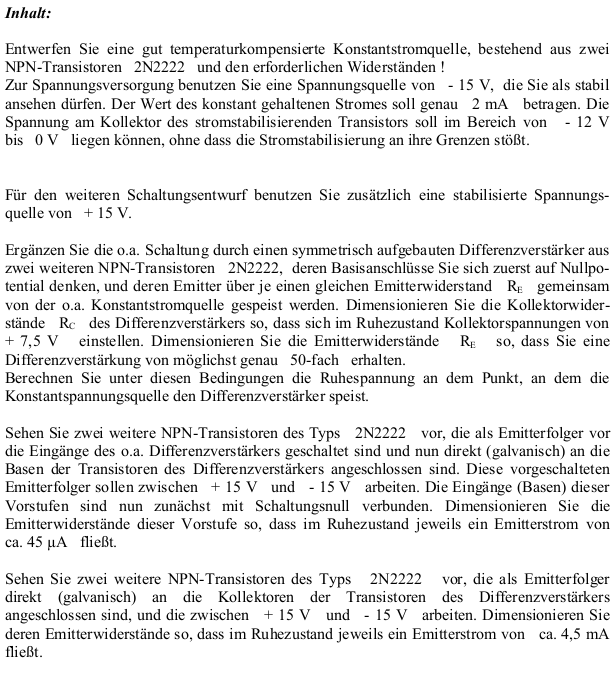

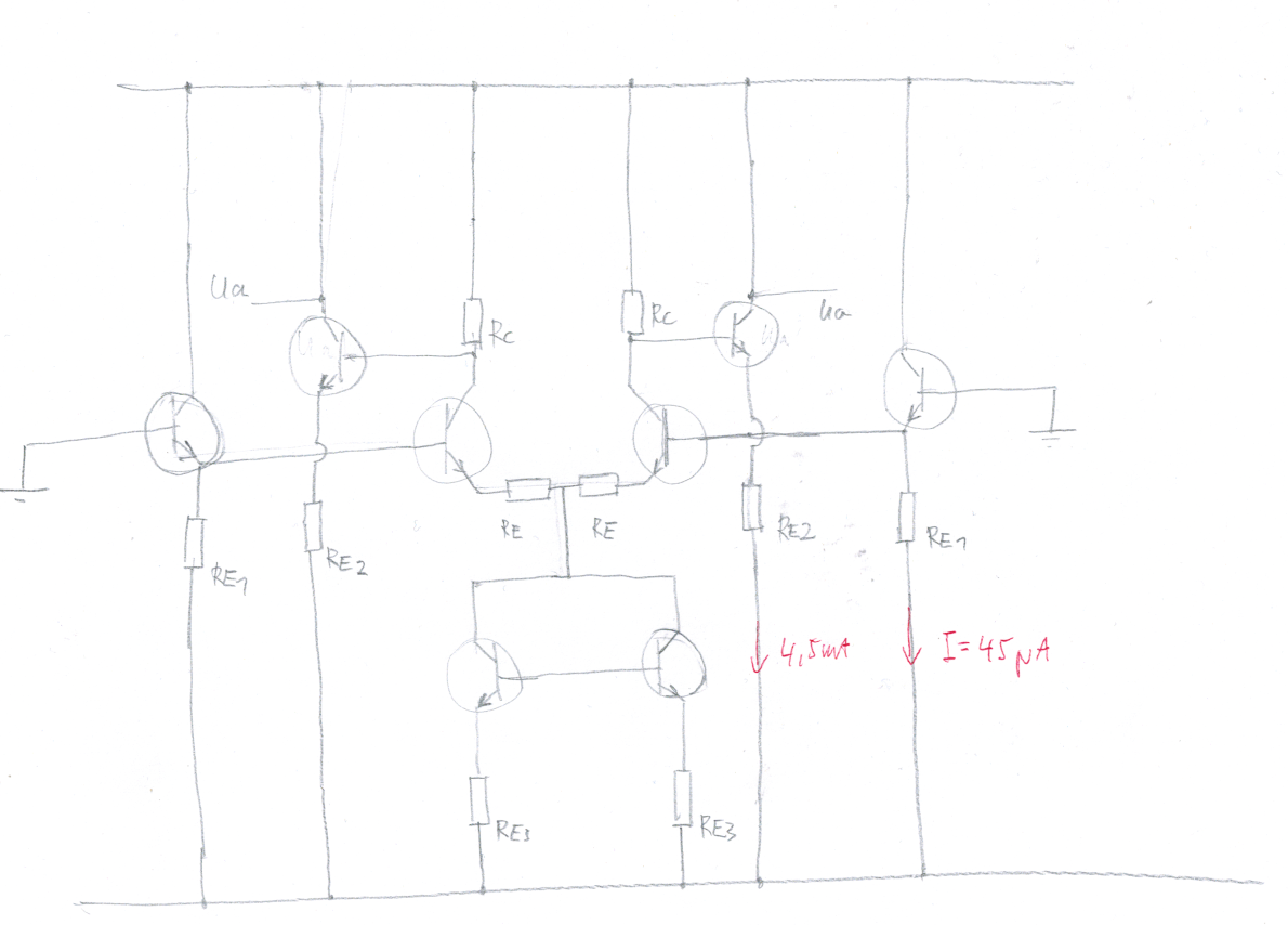

Hallo liebe Elektroniker, ich habe mal wieder eine Aufgabe vorliegen, welche ich zu lösen versuche. Ich habe eine Skizze angefertigt und wollte mal wissen ob diese zur Aufgabenbeschreibung (ist im ANhang) passt, oder ob vll. irgendwo ein Fehler ist. Danke!

O. A. schrieb: > oder ob vll. irgendwo ein Fehler ist. Ganz sicher sogar. Das Gebilde mit den 2 Transistoren unterhalb des Differenzverstärkers tut gar nichts. Und daher macht auch der Diff nichts. Das kann alles ausgebaut werden.

Ach, jetzt wurde noch Text nachgeliefert. An deiner Stelle würde ich mal mit der ersten Teilaufgabe anfangen. Irgendwie habe ich den Eindruck, daß die schon schwer genug wird. Und in die Schaltung gehören die Spannungen eingetragen!
ArnoR schrieb: > O. A. schrieb: >> oder ob vll. irgendwo ein Fehler ist. > > Ganz sicher sogar. Das Gebilde mit den 2 Transistoren unterhalb des > Differenzverstärkers tut gar nichts. Und daher macht auch der Diff > nichts. Das kann alles ausgebaut werden. Wo müsste dann die Konstantstromquelle hin? Ich habe in meinen Unterlagen, eine Schaltung wo, genau unter dem Diff.Verstärker "die Konstantstromquelle" ist.
ArnoR schrieb: > Ach, jetzt wurde noch Text nachgeliefert. > > An deiner Stelle würde ich mal mit der ersten Teilaufgabe anfangen. > Irgendwie habe ich den Eindruck, daß die schon schwer genug wird. Das ist doch die Konstantstromquelle die unter dem Diff. Verstärker ist.?
#5699596
O. A. schrieb: > Ich habe in meinen Unterlagen, eine Schaltung wo, genau unter dem > Diff.Verstärker "die Konstantstromquelle" ist. Ja, da wäre die auch an der richtigen Stelle, nur hast du keine Konstantstromquelle eingebaut. Ich dachte das wäre oben schon klar genug formuliert gewesen.
ArnoR schrieb: > Ja, da wäre die auch an der richtigen Stelle, nur hast du keine > Konstantstromquelle eingebaut. Ich dachte das wäre oben schon klar genug > formuliert gewesen. Hm, ok. Aber das ist 1 zu 1 die Konstantstromquelle, welche unser Dozent in der Vorlesung vorgestellt hat.
#5699620
O. A. schrieb: > Aber das ist 1 zu 1 die Konstantstromquelle, welche unser Dozent > in der Vorlesung vorgestellt hat. Sicher nicht.
O. A. schrieb: > ArnoR schrieb: > >> Ja, da wäre die auch an der richtigen Stelle, nur hast du keine >> Konstantstromquelle eingebaut. Ich dachte das wäre oben schon klar genug >> formuliert gewesen. > > Hm, ok. Aber das ist 1 zu 1 die Konstantstromquelle, welche unser Dozent > in der Vorlesung vorgestellt hat. Nein. Wenn man sich die fehlende Verbindung zwischen Kollektor und Basis eines der beiden Transistoren dazu denkt, dann wäre das ein Stromspiegel. Eine Seite desselben könnte man als Konstantstromquelle verwenden - wenn man in die andere Seite eine konstanten Strom einspeisen würde. Nur: das machst du in deiner Schaltung ja nicht.
Axel S. schrieb: > O. A. schrieb: >> ArnoR schrieb: > > Eine Seite desselben könnte man als Konstantstromquelle verwenden - wenn > man in die andere Seite eine konstanten Strom einspeisen würde. Nur: das > machst du in deiner Schaltung ja nicht. Stimmt, das habe ich vergessen. Ich habe die Verbindung jetzt eingezeichnet. D.h mit der zusätlichen Verbindung sollte es passen? Was ist mt den restlichen Transistoren, sind die am richtigen Platz? Die äußeren Transistoren (Basis mit Schaltungsnull verbdunden), sollten die ausschließlich auf den Eingang des Diff.verst. gehen oder so wie ich es gezeichnet habe über Re nach Masse?
#5699792
O. A. schrieb: > Ich habe die Verbindung jetzt > eingezeichnet. D.h mit der zusätlichen Verbindung sollte es passen? Nein, natürlich nicht...
O. A. schrieb: > mit der zusätlichen Verbindung sollte es passen? Nein. Was verstehst du nicht an: Axel S. schrieb: > Eine Seite desselben könnte man als Konstantstromquelle verwenden - wenn > man in die andere Seite eine konstanten Strom einspeisen würde Siehe auch: https://de.wikipedia.org/wiki/Stromspiegel#Schaltung_mit_Bipolartransistoren Konstantstromquelle: Stromspiegel als Konstantstromquelle
#5699894
O. A. schrieb: > Die äußeren Transistoren (Basis mit Schaltungsnull verbdunden), sollten > die ausschließlich auf den Eingang des Diff.verst. gehen oder so wie ich > es gezeichnet habe über Re nach Masse? Da geht gar nichts über Re nach Masse, sondern an die negative Versorgung. Masse ist dein Schaltungsnull, also die Mitte zwischen den Versorgungen. Und hast du dir mal angeschaut wo du die Ausgangsspannung abnimmst? Du hast nicht den geringsten Schimmer, was du da tust. Und natürlich hast du auch die Spannungen nicht eingetragen.
O. A. schrieb: > Ich habe die Verbindung jetzt > eingezeichnet. D.h mit der zusätlichen Verbindung sollte es passen? Nein, das passt nicht. Ansonsten müsstest Du ja auch anhand der Transistorkennlinien begründen können, warum es sich bei dem Schaltungsteil um eine Konstantstromquelle handelt.
#5699912
Weshalb klickst du nicht einfach mal auf den Link Konstantstromquelle? Grüsse, René
