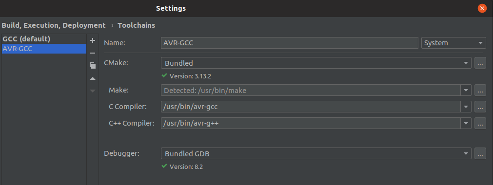

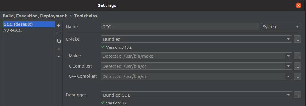

Leider ist es nur möglich eine (1) Toolchain je Ausgabeverzeichnis zu
verwenden. Das ist eine Einschrängung von CMAKE.
Die Lösung ist also eine weitere Build Configuration in CLion anzulegen.
Damit ist es dann einfach zwischen deinen beiden Erzeugnissen
umzuschalten.

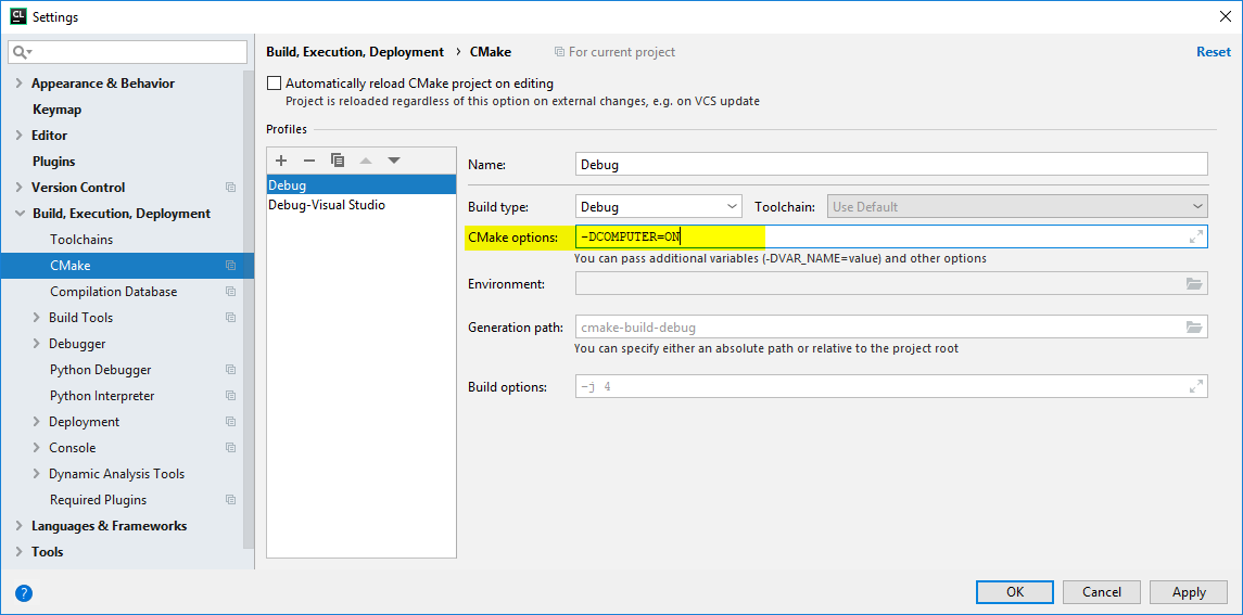

beim Aufruf von CMAKE kann man Variablen bereits setzten. Diese kann man
dann abfragen

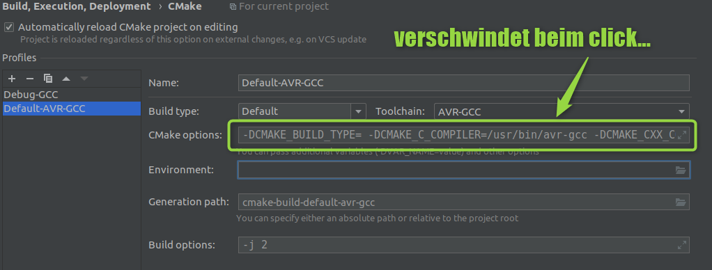

OP Persönliche Seite
Ah...
Ich hatte nicht gemerkt, dass die grau eingeblendeten Parameter
(vermutlich aus der CMakeList.txt angezeigt) durch meinen Eintrag
erhalten bleiben.
Es ist also ein echtes "append" (steht ja auch drunter)
Nun passiert tatsächlich genau was ich will. (Es werden alle
C-Make-Profile nacheinander gebaut. Und da jedes einer Toolchain
zugeordnet ist, kommen auch zwei targets raus)
Letzte Frage:
Kann ich einträge dieser Profil-Liste einzelnd bauen?
Unter Build habe ich nur die Möglichkeit von "Build Project" Ich denke
nicht, dass die Run/Debug-Configurations dies ermöglichen, oder
vielleicht doch?
Grüße David
