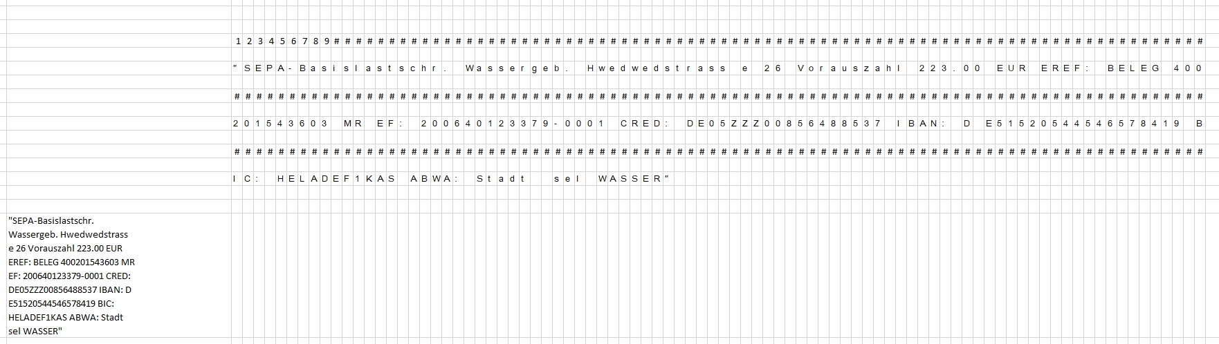

Aber das Problem mit den Zeilenumbrüchen bleibt.
Wie kann man die Entfernen?

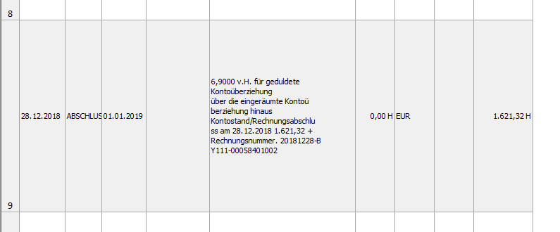

Kolja L. schrieb:
> Micha schrieb:
>> Ich vermute, dass nur die Zellausrichtung „unten“ ist.
> Aber die Zeilenumbrüche sind real :-(
> Peter M. schrieb:
>> =ASC(TEIL($F$7;E8;1))
> Habe ein bisschen gebraucht, um zu verstehen was das soll.
> Im Bild meine Interpretation.
Was ist das für ein Zeichen zwischen "strass" und "e"?
Welcher Code? Dafür musst Du eine Spalte breiter machen.
Da spielt die Musik. :)
Das müsstest Du mal gegen "nichts" austauschen.

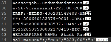

OP #5700202
In Excel ist dort nichts zu sehen, C&P in den Texeditor ergibt, CR LF.
Aber das wussten wir doch schon:
Aus der Wikipedia: CR LF 13 10   \r\n

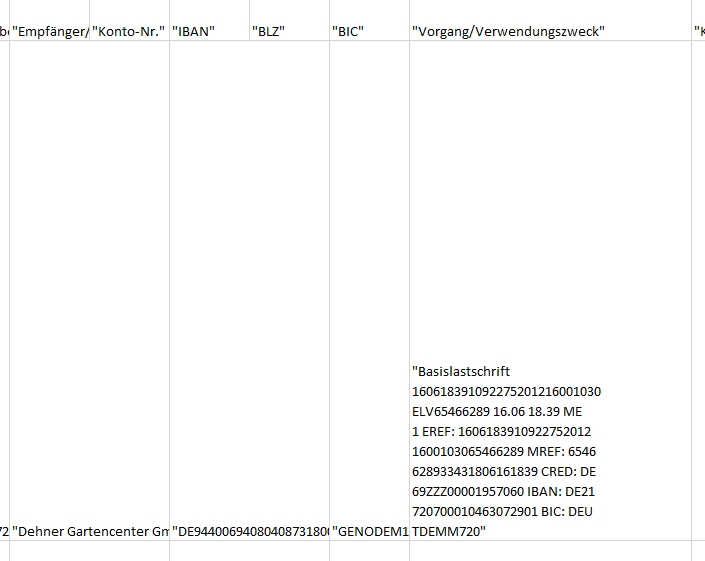

Gast #5700403
Kolja L. schrieb:
> Die Zeilenumbrüche sind innerhalb des Verwendungszwecks, siehe Bild.
Jetzt wird endlich das Problem klar. Und das ist: hier werden innerhalb
eines Feldes genau die Zeichen verwendet, die als Delimeter für
Datensätze dienen sollen. Ein ähnliches Problem würde natürlich auch
auftreten, wenn der Datenfeld-Delimeter ";" innerhalb von Datenfeldern
verwendet wird.
Das hat nix mit Windows oder VBA zu schaffen, das ist ein ganz
grundsätzliches Problem. Und die übliche Lösung ist "Quoting". Im
vorliegenden Fall höchstwahrscheinlich so gelöst, dass die betreffenden
Felder (oder möglicherweise auch alle Felder oder zumindest alle
Nicht-Zahl-Felder) in der CSV-Datei in '"'-Zeichen eingeschlossen sind.
Innerhalb so eines Paares von Anführungszeichen verlieren die Delimeter
ihre besondere Funktion.
Das Problem ist nun nur, dass der sehr primitive VBA-Code nicht darauf
vorbereitet ist, mit Quoting umzugehen und eben nicht berücksichtigt,
dass nicht jedes Vorkommen eines Delimeter-Zeichens auch tatsächlich ein
Delimeter ist. Dazu müsste man einen Code schreiben, der vollkommen
anders funktioniert, nämlich zeichenweise.

OP #5700709
Jetzt aber:
Sub Replace()
Dim Bereich As Range
Set Bereich = ActiveSheet.UsedRange
    Bereich.Replace What:=Chr(10), Replacement:="", LookAt:=xlPart, _
        SearchOrder:=xlByRows, MatchCase:=True, SearchFormat:=False, _
        ReplaceFormat:=False
    Bereich.Replace What:=Chr(34), Replacement:="", LookAt:=xlPart, _
End Sub
Die 10 ersetzt die Zeilenumbrüche, die 34 die Anführungszeichen, wenn
man schonmal dabei ist ;-)
Gast #5700715
Peter M. schrieb:
> Inhaltlich will Kolja eigentlich nur wissen, wie man die LF innerhalb
> einer Zelle entfernt.
Allerdings ist "Verwendungszweck" ein mehrzeiliges Feld, nicht nur in
Excel, sondern auch im Online-Formular und auf dem Überweisungsvordruck.
Löscht man da die Zeilenvorschübe raus so ergeben sich u.U. endlos
breite Textfelder, die man auf keinem Drucker mehr drucken kann.
Die LFs in einem Feld wie Verwendungszweck zu löschen ist daher von
vornherein Unsinn. Siehe Screenshot.
Georg
