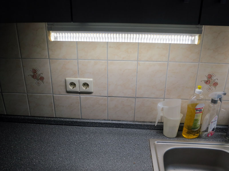

Aber das Leuchtmittel ist quecksilberfrei und hält länger, insbesondere
bei vielen Schaltzyklen. Zumindest, wenn das Zeug nicht schon mit
eingebauter Sollbruchstelle produziert wurde. Ich habe unter den
Hängeschränken in der Küche die 18W 60 cm Lampen vor 4 Jahren von KVG
mit Röhre auf 24V Alukernplatinen, bestückt mit 5630 Osram oder Samsung
LEDs, umgerüstet.
Die geben mehr Licht, bei etwas weniger Leistung. Den Löwenanteil spare
ich aber über den Betrieb mit Bewegungsmelder, wogegen ich bei
Leuchstoffröhren bei Anbruch der Dämmerung eingeschaltet u. beim
Zubettgehen ausgeschaltet hatte.

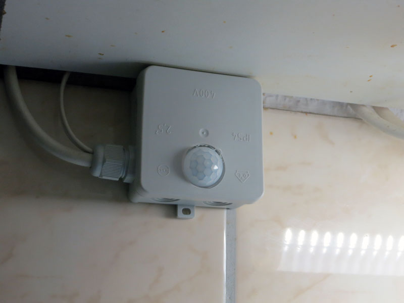

Ist eine Eigenbaulösung. Ich habe eine Aufputzverteilerdose genommen,
die unter den Hängeschrankan die Wand gehängt, so das sie unsichtbar im
toten Winkel hängt (zumindest für Erwachsene).
In den Deckel der Dose habe ich mit einem Kegelbohrer ein Loch für die
Freshnellinse eines PIR China-Modules vom Typ HC-SR501 gebohrt und das
Modul mit Schmelzkleber reingepappt. In der Dose sitzt ein Attiny, ein
7805 und ein LogiclevelFET. 24V von einem SPS Netzteil gehen rein und
die geschalteten 24V raus, auf die Lampen.

Das sieht man auch. Konntest Du nicht ein noch hässlicheres
Gehäuse finden? Im Keller wäre das OK, aber in der Wohnung?

Nein, sieht man nicht. Kinder und Kleinwüchsige leben nicht im Haushalt.
Man muß sich bücken und mit dem Kopf auf Höhe Unterkante Hängeschrank
gehen, sonst hängt die Dose, wie schon geschrieben, im toten Winkel.
Sicherlich hätte sich eine noch hässlichere, aber auch eine schönere
Dose finden lassen.
Aber wie das eben so ist... man baut die Lampen um, dann geht einem
durch den Kopf, das da ein Bewegungsmelder recht praktisch wäre.
Inzwischen ist es Samstag am späten Nachmittag, der blaue Klaus hat zu,
ein Versandhaus für ein zweifuffzig Gehäuse wäre Overkill und man will
fertig werden und nimmt halt, was man hat... ;-)
Was tut der?
Machen die Cina PIR Module nicht schon alles was man braucht?

Scheint mir passend zum Rest der Küche zu sein.

Nee, die Chinamodule haben die blöde Angewohnheit, nicht retriggerbar zu
sein. Die machen das Licht erst kurz aus, ehe sie wieder
"scharfgeschaltet" sind.
Ein 555 hätte es auch getan, hätte aber mehr Hardware erfordert. Um den
retriggerbar hinzukriegen, braucht es einen Transistor, einen Weiteren
um den Eingang u. Einen um den Ausgang zu invertieren. Statt des 7805
hätte ich einen 7812 oder 15 gebraucht, da der 555 maximal 18V
verkraftet.

Danke für die Infos. Finde ich interessant. Wenn ich es nachbaue werde
ich allerdings versuchen mir mehr Mühe beim Gehäuse zu geben :)
