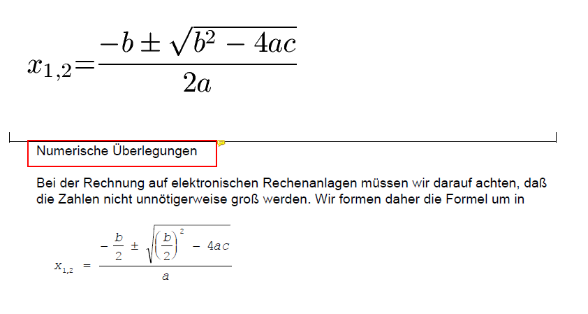

im µC-Kurs beschäftigen wir uns gerade mit der TI QMathLib für den
msp430 (eine für 16Bit und msp430-Hardware optimierte
Festkommabibliothek).
Hier (siehe Anhang) geht es um die Implementierung eines
Mitternachtsformel-Algorithmus. Mit QMath-Datentypen sind Kommastellen
und Wertebereich verglichen mit float ja sehr begrenzt, drum soll die
Formel angepasst werden, z.B. wie im angehängten Bild beschrieben.
Nur ist diese Umformung nicht äquivalent zum Original oder irre ich mich
da? Habs eigentlich getestet aber dass da Mist im Skript steht glaube
ich halt auch nicht.
Versteht jemand von euch die Geschichte?
