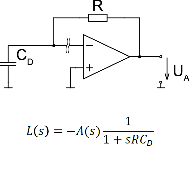

Die Photodiode hat eine Kapazität, die mit dem von ihr erzeugten und
über den Rückkopplungswiderstand abfliessenden Strom umgeladen werden
muss, das bremst und macht die Schaltung ggf. instabil (es muss noch ein
C parallel zum R).

Wie kann das die Schaltung instabil machen?
Und es steht noch immer meine ursprüngliche Frage im Raum, wie man
überhaupt auf die Formel für L(s) kommt.
Beachte die Auftrennung der Leitung.
L(s) ist die Spannungsverstärkung zum Verbindungspunkt von R und C, wenn
man am Minuseingang die Eingangsspannung anlegt.
Eingangsspannung am Minuseingang
Ua(s)/Ue(s) = -A(s)
Die Verstärkung an der Verbindung R und C ist das L(s)
L(s) = -A(s)* (1/(s*C))/(1/(s*C) + R)
Zähler und Nenner mit sC multiplizieren
L(s) = -A(s)/(1+s*R*C)
Mit der Formel hat man noch nichts "gewonnen".

op123 schrieb:
> Aber welches Verhältnis ist L(s), das verstehe ich nicht. Weil Ua/Ue ist
> es ja nicht.
L(s) ist das Verhältnis der zurückgekoppelten Spannung zur
Eingangsspannung am Minuseingang. Für die Bestimmumg von L(s) legt man
also am Minuseingang eine Spannungsquelle Ue an.
Wenn der Betrag von L(jw) auf 1 abgefallen ist, dann darf die
Phasendrehung höchstens um 180° gefallen sein, in dem Fall von 180° auf
0°. Wenn diese Bedingung nicht eingehalten wird, dann wird die Schaltung
schwingen, wenn man die Eingangsspannungsquelle entfernt und stattdessen
die Rückkopplung einfügt.
Aus dem Bodediagramm von L(jw) kann man also ablesen ob die Schaltung
stabil ist oder nicht.
