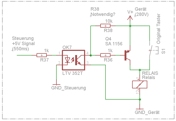

möchte einen Schalter in einem Gerät zusätzlich mittels Controller
schalten.
Also entweder manuell drücken oder per Controller schalten.
Die Ansteuerung soll möglichst einfach sein.
Hab mal ein Bild gezeichnet.
Kann das so funktionieren, oder ist das komplett falsch?
Kann es so die Spule ansteuern?
Schaltet der Spaß auch wieder aus wenn kein Signal mehr vom Controller
kommt.
(Macht die Beschaltung einen Kurzschluss?)
Verreckt der Transistor wenn der Schalter manuell gedrückt wird
Braucht man R38? Ich würd den eiskalt weglassen.
Die Bauteile vertragen alle 300V.
Die Ansteuerung dauert ca. 550ms.
Kommt aber vor, dass mehrere Tage nicht umgeschaltet wird.
Wie finde ich die richtigen Werte der Widerstände heraus?
Hab schon einiges gelesen aber nie kapiert.
So genau geht es bei mir nicht.
Hauptsache das Teil schaltet.
Dadurch wird im Gerät kurz eine Relais geschaltet, das intern was
umschaltet.
Ich möchte in der Ansteuerung meiner Schaltung kein Relais sondern
elektronisch schalten.
p.s. die 280V sind galvanisch vom Stromnetz getrennt.

Prinzipiell schon, du solltest aber tatsächlich mal
die Ströme und Verlustleistungen nachrechnen!
(Als Beispiel: der 1k - Basiswiderstand führt zu ~280mA und damit
zu einer Wärmeleistung von ca. 280V*0.28A ~ 78W....)
Welchen Strom nimmt das Relais auf? Reicht evtl. der Optokoppler allein?
R38 benötigst du zum sicheren Sperren - kann aber sicher hochohmiger
werden (220k..1M)
Ahoi, Martin

Sven S. schrieb:
> Mit R36 = 1kOhm ist der Basisstrom 280mA. (Viel zu viel).
Ja, und bei der Spannung sollte man schon zwei Rs in Reihe nehmen.

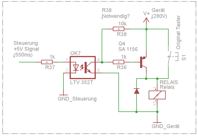

Im Prinzip richtig. Siehe den Hinweis mit der Diode parallel zum Relais
und dem Basiswiderstand von Sven S.
Ja.
> kommt.
Ja.
Nein. Wo siehst du einen?
Mit der Diode nicht.
Ich nicht, aber ich würde ihn zwischen B und E direkt anschließen. Dann
liegen an ihm max. 0.7V, sonst eben bis zu 280V. Dann geht auch ein 0402
mit 60mW.
Wenn der Optokoppler 'AUS' ist, hängt sonst die Basis in der Luft. Wird
zwar kaum was passieren, aber mir ist dabei immer ein wenig unbehaglich,
auch schon wegen des 'Collector Dark Currents' von 0.2µA.
Was braucht das Relais an Strom zum Arbeiten? Danach berechnest du den
Basiswiderstand entsprechend der hFE-Klassifikation des verwendeten
Tranistors - mit Übersteuerungsfaktor versteht sich.
Gast #5701750
erstmal danke für die zahlreichen Antworten.
Danke für den Hinweis mit der Diode, die hätte ich jetzt vergessen.
Die Spule des Relais hat einen Widerstand von 100Ohm.
Strom kann ich leider nicht messen da in dieser kurzen Zeit des
Ansteuerns mein Multimeter dazu zu langsam ist.
Müssten dann so ca. 2.8A sein was das Relais kurzzeitig braucht.
Deswegen der PNP um die Last zu schalten.
Die 280V stimmen.
Als PNP Transistor würd ich den MJE5852 nehme, der würde 400V und 8A
vertragen.
War froh sowas überhaupt zu finden.
Leider hab ich keinen OK gefunden der mehr als 300V aushält.
Außer jemand kennt einen der mehr Spannung verträgt?
mind. 400V wäre mir zwar lieber, aber hab keinen gefunden.
Evtl. steigt die Spannung beim Einschalten des Gerätes kurz auf über
300V, das weiß ich aber nicht, da ich das nicht so schnell messen kann.
Mosfet Optokoppler verseht ich gleich zwei mal nicht.
Keine Ahnung wie man sowas anschließt.
Evtl. weiß jemand einen der mind. 400V aushält und kann mir zeigen wie
ich den in meiner Zeichnung anschließe?
Einmal im Jahr läuft mir ein Transistor übern Weg mit dem ich schon
nicht klar komme.
Hab das Datenblatt vom PNP durchgeschaut, aber kann mit den Daten
ehrlich gesagt nichts anfangen.
Da der Transistor eine Verstärkung von 5 hat hab ich bei meiner
Rechnerei nicht viel sinnvolles herausgebracht.
Der OK kann nur 150mA.
Also würd ich den Basiswidersntand so wählen, dass weniger als 150mA
fließen.
Also sollte ein 5k oder 10k bei 280V dann langen?
Da die Ansteuerungszeit kurz ist (550ms) wird die Verlustwärme sich
schon nicht so stark ausbreiten.
Andreas

Gast #5705734
Entschuldigung für die späte Antwort.
Das mit den 2,5A scheint wir ehrlich gesagt auch etwas viel.
v.a. da die Stromversorgung von dem Gerät diese Leistung bestimmt nicht
lange aufbringen kann.
Was das genau für ein Relais ist weiß ich nicht.
Es befindet sich in einem Röhrenradio. (original seit über 60 Jahren)
Wird nur kurz angesteuert.
Kann das aber nicht auf die Schnelle ausbauen ohne alles zu zerlegen.
Das gleiche Prinzip gib es auch bei Zugmagneten, die kurz angesteuert
werden.
Spule wird bestromt, zieht an, Hebel bewegt sich, Tasten des Gerätes
schalten.
Wenn ich es mittels dem Taster ansteuer und gleichzeitig an der Spule
messe, mess ich da 0V DC. (vor und nach der Spule)
Bei nicht betätigtem Schalter 280V vor Taster und nach Spule.
Werde es mit der oben abgebildeten Schaltung mal testen was passiet.
Wenn es schaltet ist es gut.
Wenn nicht, ist im schlimmsten Fall der Transistor hinüber.
Wechselspannung ist es scheinbar nicht. Messe bei AC 0V
Hab das schon mal mit einem Optotriac + Triac angesteuert...
Funktionierte auch.
Der hat aber nicht mehr ausgeschaltet.
Denke es lag am nicht vorhandenen Nulldurchgang.
Dass es nicht mehr mim ansteuern aufgehört hat konnte man nach kurzer
Zeit riechen.
Da ich das Ganze nie gelernt habe oder beruflich mache, kommt beim
Versuch sich selbst was beizubringen nix gescheites dabei raus.
Andreas
