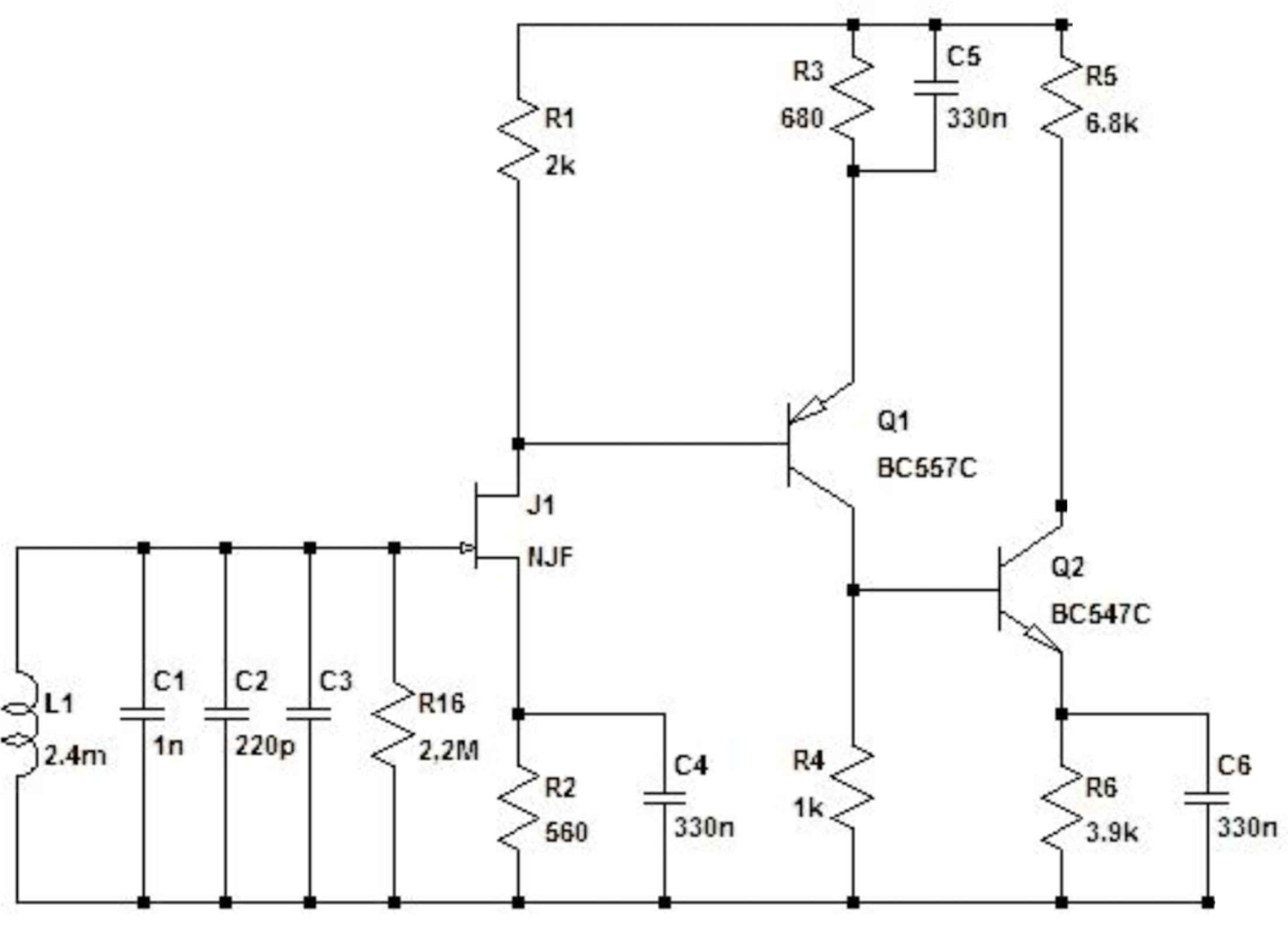

ich baue im Rahmen meines Physikstudiums einen DCF77 Empfänger analog
auf, bzw. ich überarbeite diesen. Hierzu habe ich den angehängten
Schaltplan erhalten. Es handelt sich lediglich um die aktive Antenne um
das Signal zu empfangen und aufzubereiten. Der Schwingkreis und die
FET-Stufe bereiten mir keine Probleme.
Das Hindernis ist die Verstärkerstufe - und zwar soll ich die ganze
Schaltung verstehen. Trotz viel Hilfe von Bekannten und Freunden aus der
Ausbildung habe ich meine Schwierigkeiten. Die Frage ist vermutlich
recht simpel:
Wieso genau diese Verschaltung von PNP und NPN Transistor?
Der Entwickler dieser Schaltung hat sie sich anscheinend irgendwo aus
dem Internet gezogen, allerdings keine Quellen angegeben. Ich stehe ein
wenig auf dem Schlauch.
Ist an der Reihenfolge etwas besonders oder könnte auch gut ein normaler
Darlington-Transistor o.ä. verwendet werden?
Ich hoffe, dass ich mein Problem darlegen konnte.
Falls nicht einfach nochmal nachfragen.
Danke schon mal für eure Hilfe!
Besten Gruß,
Marco
Gast #5701098
Q1 ist falsch angeschlossen, wie "karadur" schon schrieb.
Es soll einfach eine große Verstärkung erreicht werden.
Aber ob die Schaltung stabil arbeitet und ob der Arbeitspunkt
stabil ist, must du ausprobieren. Bei einer so hohen Verstärkung
passiert es schnell das die Schaltung schwingt.
Wenn die Schaltung nicht stabil arbeitet, nimm zwei
Emitterstufen oder eine Kaskodestufe.
Gast #5701107
Bei Q1 ist Kollektor u. Emitter vertauscht.
Pnp und npn verschalten erlaubt so auch einen Betrieb mit niedrigerer
Versorgungsspannung als mit Darlingtonschaltung zweier gleichen.
Hat man einen Transistor falsch herum eingesetzt, zeigt sich immer noch
eine geringe Stromverstärkung im Bereich 5 bis 15. Das ist kein
Messfehler, das ist wirklich so.
http://www.elektronik-labor.de/AVR/NPNpnp.html
Wenn das Empfangssignal zu stark sei sollte, mach das so. Allerdings ist
dann die Versorgungsspannung hoechstens 5V.
Gast #5701127
Eine sehr ähnliche hatte ich vor langer Zeit (ca. 35J.) auch schon
gebaut - etwas hochohmiger. Läuft nach wie vor.
Am (richtig eingebauten) Q1 hatte das Signal schon ca. 0,5Vss (Abstand
150km). Bei Q2 wird es reichen, dem Kondensator C6 einen Widerstand in
Reihe zu schalten, um die Verstärkung ggf. etwas runter zu nehmen. Ich
hatte sie schon am Q1 etwas reduziert.
Wo siehst du Probleme mit den Arbeitspunkten? Durch R3 und R6 ist doch
genug DC-Gegenkopplung vorhanden.
@TO:
R16 scheint mir überflüssig - außer du hast einen Stecker zwischen FET
und Antenne. Die Antennenspule selber ist ja ein Stück Draht ...
Die Kombination aus PNP und NPN erspart bei geeigneter Dimensionierung
den Koppelkondensator und die Arbeitspunkteinstellung
(Basisspannungsteiler) mit zwei Widerständen bei jedem Transistor. Da es
bei kleinen Signalen nicht ganz so tragisch ist, wenn das Ruhepotential
am Kollektor nicht optimalerweise bei der halben Versorgungsspannung zu
liegen kommt, verwende ich die Variante auch gerne.
#5701327
Leider ist er nötig, da hier die übrigen Ladungsträger, welche am Gate
vom FET anliegen auf Masse geleitet werden, er läuft sonst über.
> den Koppelkondensator....
Danke für die Antwort, hast zufällig eine HP oder ein Buch, in dem ich
es genauer nachlesen kann? Sonst ergibt das eine Menge Sinn.
Nene, da ist nichts vertauscht. Die Schaltung läuft und ich empfange das
DCF Signal. Da Verstärkung liegt zwischen 600 und 1000 je nach
Bauteilstreuung. Eigenschwindung taucht nicht auf.
#5701409
Marco S. (marco_s969) schrieb:
Welche "übrigen Ladungsträger". Meinst Du, die einen entscheiden sich
für den Weg über die Spule, die anderen für den Weg über den R?
Ja, zum Glück funktioniert ein solcher Transistor auch verkehrtherum.
Aber eben etwas sehr schlecht. Er ist trotzdem falsch rum eingezeichnet,
auch wenn es irgendwie zu funktionieren scheint.
Noch nie gelernt, daß pnp genau andersherum als npn benutzt werden?
Gast #5701449
Marco S. schrieb:
Richtig, das Gate braucht eine DC-Anbindung an GND, aber die hat es
schon über den Draht der Antennenspule.
Marco S. schrieb:
Doch, schon. Ich wüsste nicht, welchen Nutzen es hat, den invers zu
betreiben.
Gast #5701469
> betreiben.
Wenn du soviel Verstärkung hast, dann hast du den Q1 zwar falsch
gezeichnet, aber richtig angeschlossen.
Weiteres Indiz:
- R3 und C5 sind die üblichen Maßnahmen zur Reduzierung der
DC-Verstärkung (Stromgegenkopplung) unter Beibehaltung der maximalen
AC-Verstärkung. Und die ist immer am Emmiter angebracht.
#5701545
Na gut, dann werde ich es nochmal probieren E und C zu tauschen. Ist mir
zwar rätselhaft, weshalb die Schaltung dann läuft und auch eine hohe
Verstärkung erreicht. Ich hab die Schaltung definitiv so aufgebaut,
nämlich 5x und davon laufen alle...
Zu R16 kann ich nur so viel sagen, dass ohne diesen Widerstand kein
Signal zu sehen. Wichtig ist es bei dem DCF Signal den Hub zu sehen,
diesen sieht man nun mal nur mit R16.
Gast #5701663
Du must erst mal grundsätzlich verstehen wie ein
Transistor funktioniert. Es gibt NPN- und PNP-Transistoren.
Q1 ist ein PNP-Transistor. PNP-Transistoren Arbeiten mit
 - am Kolektor und + am Emiter. Bei NPN-Transistoren ist
es genau umgekehrt. Der Laststrom fließt über Kollektor
Emitter. Der Steuerstrom fließt über Basis Emitter.
Die gezeigte Schaltung ist eine sogenannte
Komplimentärschaltung.
Siehe hier:
https://de.wikipedia.org/wiki/Transistor
https://de.wikipedia.org/wiki/Sziklai-Paar
http://www.elektronik-kompendium.de/sites/bau/0201291.htm
https://www.elektronik-kompendium.de/sites/slt/0203111.htm
Gast #5701695
Prüfe erst, ob du nicht die Hardware richtig verschaltet hast und nur
die Zeichnung falsch ist!
Man kann auch mal C und E versehentlich vertauschen ...
#5701704
Dann hast du irgendwo noch ein Koppelkondensator Richtung Antenne
verbaut.
Ansonsten ist die Spule der Antenne welches parallel zu R16 liegt für
Gleichstrom und damit für den Arbeitspunkt garantiert niederohmiger als
R16 mit 2,2Mohm. Vermutlich könntest du hier auch ein 100Kohm
reinsetzen, ohne das es sich auswirkt.
Marco S. schrieb:
Hilde-K und einige andere auch haben das schon richtig beschrieben.
Bei einen PNP Transistor muss Emitter an Plus , bei einen NPN Transistor
Emitter an Minus.
Somit ist bei dem PNP Emitter und Kollektor zumindest im Schaltbild
vertauscht.
Ralph Berres
#5701753
Es wurde dir jetzt mehrfach erklärt. Ein Bipolartransistor funktioniert
im Prinzip auch mit vertauschtem Emitter und Kollektor. Er hat dann aber
eine deutlich geringere Stromverstärkung und hält deutlich weniger
Sperrspannung aus. Dafür ist die Sättigungsspannung geringer. In manchen
Schaltungen macht man das absichtlich so und es heißt Inversbetrieb.
Das erklärt, warum deine Schaltung überhaupt funktioniert. Und was die
Verstärkung angeht: das sind drei Spannungsverstärkerstufen in Reihe.
Die Gesamtverstärkung ist das Produkt. Ob deine Schaltung jetzt
100·100·100 = 1.000.000 schafft oder nur 100·10·100 = 100.000 - das
kannst du ohne eine präzise Messung gar nicht herausfinden.
> Signal zu sehen.
Dann stimmt vielleicht noch etwas an der gezeichneten Schaltung nicht
(mit der Realität überein). Wenn die Antenne über einen
Koppelkondensator angekoppelt wäre, dann würde sich das genauso
auswirken.
