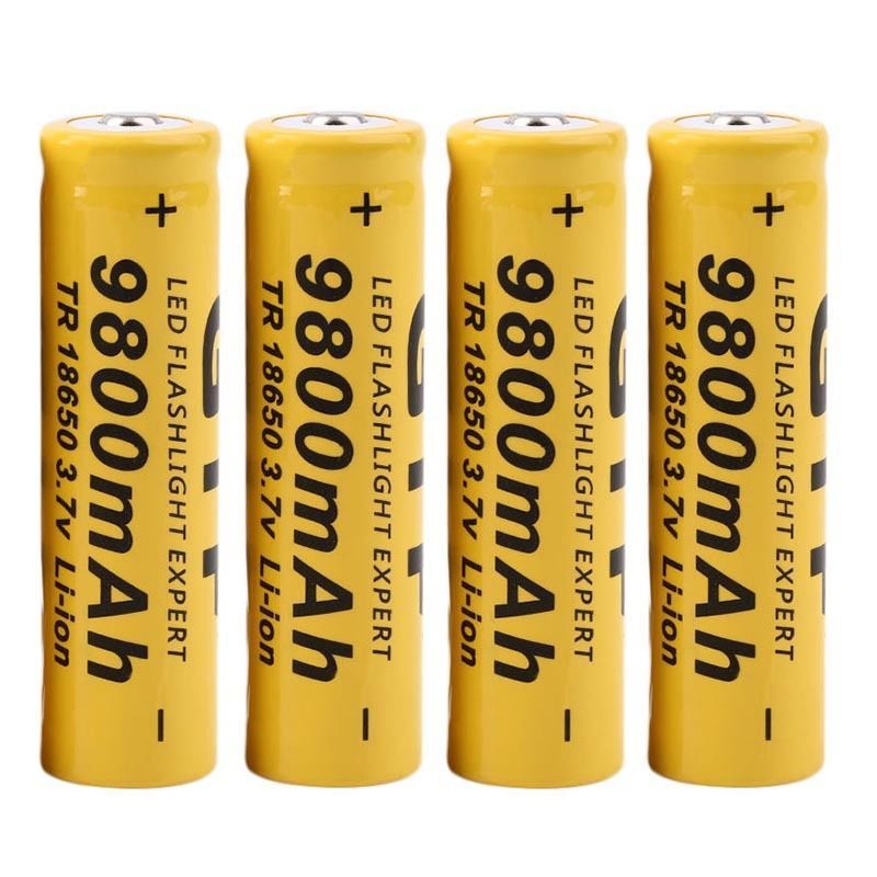

#5702167
Hi all,
macht euch keine Sorgen, weil es bei eBay wunderbare LiIon-Zellen gibt -
siehe Bild.
Oder meinen die Chinesen die Kapazitäten von 4 Zellen?
Die kauft man ja auch im 4er-Pack!
Bald wird es Chinaautos mit 600 km/h für 2 Liter Sprit geben:
4 Räder mal 150 km/h = 600 km/h - jedes Rad wird einzeln bewertet.
8 Liter / 4 Räder macht 2 Liter Verbrauch.
