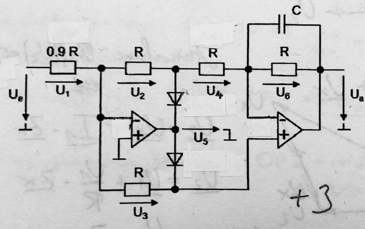

Ich habe hier eine Messschaltung zu berechnen (Gleichrichtung von
Messsignalen) und komm bei einem Punkt nicht weiter.
Die Schaltung selbst ist jene wie auf dem Bild das ihr sehen könnt.
Die Eingangsspannung Ue = -2V. Dadurch ergibt sich für mich durch
Maschenregel die Spannung U1 von -2V.
Leider komme ich genau an diesem Punkt nicht weiter. Laut Simulation
fließt ein Strom über den Widerstand mit U3 und nicht nur über U2. Wisst
ihr zufällig wie ich die anderen Spannungen U2 bis U6 einfach berechnen
kann?
Laut Simulation sind U2=-0,74V // U3=-1,48V // U4=-0,74V // U5=2,08V und
U6=-0,74V.
Ich rechne hier wirklich schon seit Stunden und komme auf keine Lösung
bzw. keinen nachvollziehbaren Rechenweg.
Wäre euch sehr dankbar über eine Antwort.
Schöne Grüße Oskar

Oskar H. schrieb:
>Laut Simulation
Ist doch logisch, es ist ein invertierender Verstärker,
wenn am Eingang eine negative Spannung anliegt kommt
am Ausgang eine positive Spannung raus.
Der Strom durch Gegenkopplungswiederstände ist genauso
groß wie der Strom durch den 0.9R.
Die Spannung ist dann Strom mal Widerstand.

Oskar H. schrieb:
> Laut Simulation fließt ein Strom über den Widerstand mit U3 und nicht
> nur über U2.
Warum sollte über den Widerstand mit U3 kein Strom fließen. Der Strom
resultiert aus der Spannung am invertierenden Eingang vom zweiten Op.
Wenn du die Bauteile in deinem Schaltplan bezeichnen würdest, wäre die
Diskussion bedeutend einfacher.

eric schrieb:
> Dann ist wegen der Gegenkopplung die Ausgangsspannung von OP1=+2V
> und damit auch die Spannung am +Eingang von OP2.
Falsch. Durch den Gegenkopplungswiderstand R(U3) fließt nur 2/3 des
Stromes. Ein weiteres kommt über R(U2)+R(U4).
W.A. schrieb:
> eric schrieb:
>> Wenn wir von idealen Dioden und OPs ausgehen,
>> dann ist die Spannung am -Eingang von OP1=0V,
>> egal was da an Strömen fliesst.
> Ja
Deine begeisterte Zustimmung hat mich stutzig gemacht
und ich habe mir die Schaltung nochmal angeguckt:
Ich habe übersehen, dass die Gegenkopplung für OP1
nicht nur über R3 erfolgt, sondern auch über
OP2, R6, R4 und R2.
Ich denke, da liegt die Differenz.
Ja. An den beiden Eingängen von OP2 liegt die gleiche Spannung.
Diese Spannung erzeugt einen Teilstrom über R(U3) und einen über
R(U2)+R(U4), die beide zum Inv. Eingang von Op1 fließen, eben 2/3 bzw.
1/3 vom über R(U1) fließenden Eingangsstrom.
R6 hat da direkt nichts mit zu tun.

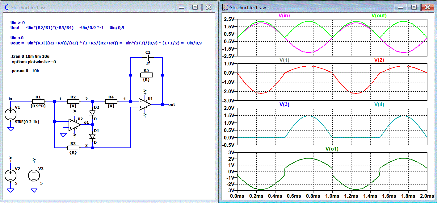

Damit alle mit LTspiceXVII mitsimulieren können habe ich die Schaltung
angehängt.
Das sind die Formeln für die Ausgangsspannung.
Uin > 0
Uout = -Uin*(R2/R1)*(-R5/R4) = -Uin/0.9 *-1 = Uin/0,9
Uin < 0
Uout = -Uin*(R3||(R2+R4))/(R1) * (1+R5/(R2+R4)) = -Uin*(2/3)/(0,9) *
(1+1/2) = -Uin/0,9
Mit dem C lässt sich die Spannung nicht wirklich glätten, da der zweite
Opamp bei negativer Eingangsspannung als nichtinvertierender Verstärker
benutzt wird.
Der Faktor 1/0,9 ist näherungsweise den Formfaktor für Sinus -
pi/sqrt(8).
https://de.wikipedia.org/wiki/Gleichrichtwert
Effektivwert = pi/sqrt(8) * Mittelwert
Der Fehler liegt bei ca. +0,04%.
