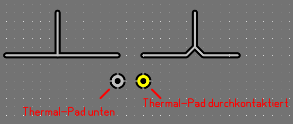

Liebes Forum,
Als Anfänger habe ich meine ersten Platinen mit Sprint Layout fertig
gezeichnet und noch ein paar offene Fragen. Wenn ich Glück habe, kann
mir die der Fachmann in kurzer Zeit beantworten... Die Platine ist
zweiseitig, FR4, 1.6mm dick mit 1oz Kupfer, alles Standardparameter vom
Fernost-Hersteller. Nichts Hochfrequentes, kein SMD, nur TH.
Leiterbahnen mindestens 0.3mm, Abstand zur Automasse 0.3mm, Bohrungen
mindestens 0.7mm.
- Kann man bei Leiterbahnen von 0.3mm Dicke / Abstand zur Automasse
0.3mm zu optimalen Abmessungen für ein Via raten? Bei mir haben die im
Moment 0.7mm Lötring und 0.3mm Bohrung. Gibt es sowas wie eine
Faustregel betr. Verhältnis Leiterbahn/Via?
- Meine Thermal Pads auf Masseflächen sind nach wie vor schwierig zu
löten. Beispiel: Lötring 1.8mm, Bohrung 0.9mm, vier Stege von 0.3mm
Breite und 0.3mm Länge. Sind weniger Stege üblich? Oder sollen die
länger werden?
- Darf ich ein TH Pin für ein Bauteil gleichzeitig als Via verwenden?
- Sind Vias bezüglich Stromfluss irgendwie speziell zu berücksichtigen?
Wenn ich bei einer Leiterbahn von 0.3mm 1A Strombelastbarkeit angezeigt
bekomme, gilt das dann auch noch, wenn es über 3 Vias geht?
- Ist es üblich, oben und unten Massefläche zu haben und dann die
GND-Pins auf beiden Seiten mit Thermal-Pads zu versehen? Oder sollte nur
auf einer Seite eine Massefläche sein? Oder kommt das vor allem auf die
jeweilige Schaltung an?
- Wenn sich drei Leiterbahnen treffen, darf das dann T-förmig sein?
Rechte Winkel soll man ja vermeiden, deshalb knicken meine Leiterbahnen
auch nur max. 45 Grad. Gibt es bessere Varianten als im angehängten
Bild?
Vielen Dank :-)
Je grösser, je besser. Einfacher herzustellen, weniger Fehler,
geringerer Herstellungspreis. 0.3mm Bohrer sind schon klein.
> länger werden?
Es gibt keinen Grund warum sie schwierig zu löten sein sollten, es liegt
eher am löten als am thermal.
Natürlich.
Die Metallisierung im Via ist normalerweise erheblich dünner als auf den
Flächen, ein 0.3mm Loch hat aber mehr Fläche als eine 0.3mm Bahn,
insofern hebt sich das in etwa auf. Will man viel Strom, sollte man
mehrere Vias parallel machen.
Nein, eher nicht, eine 2-setige platine wäre damit voll, eine 4-Seitige
hätte nur noch 1 Versorgungsspannungslage und 1 Signallage.
> und dann die
Du verwechselst Restinseln zwischen Leiterbahnen mit Masseflächen,.
restinseln sind zu nichts nütze ausser Ätzmittel zu sparen bzw. vom
Leiterplattenhersteller mehr Kupfer für's Geld zu bekommen.
Eine von einer Leiterbahn durtchschnittene Fläche ist keine Massefläche
mehr sondern eien Schlitzantenne. Masseflächen sind vollflächig,
höchstens von Punkten durchlöchert, niemals von Bahnen.
Natürlich.
Bei Frequenzen jenseits der Gigahertz. Für dich irrelevant.
> deshalb knicken meine Leiterbahnen auch nur max. 45 Grad.
> Gibt es bessere Varianten als im angehängten Bild?
Nimm 1mm breite leiterbahnen und 1mm Abstand. Dann kann man eine Platine
auch mit Hobbymitteln fertigen, notfalls Tonertransfer, und bohren, und
viel einfacher Löten und ggf. reparieren als solche 0.3mm Fizzeldinger.
Ich halte es für unwahrscheinlich, daß du 0.3mm für die Komplexität
deiner Leiterplatten brauchst.
Und: Lege ZUERST Masse und dann PARALLEL zum Stromfluss in Masse die
dazu passende Versorgungsspannung, setze Abblockkondensatoren und erst
dann wichtige Leiterbahnen und zum Schluss unwichtige Leiterbahnen und
erwarte niemals, daß eine Leiterplatte die man hinterher mit Masse
flüllt eine gute Platine wäre. Aber es ist schlau, den nachver noch
übrigen Platz zur VERDICKUNG der Masse und Versorgung (und wichtigen)
Leitungen zu nutzen.
Es ist nicht schlau, irgendwo Inseln mit Kupfer zu füllen.

Danke für die Antwort :-)
Wegen der Thermal Pads dachte ich, dass die halt immer noch zu viel
Wärme abführen. Muss bei denen deutlich länger heizen beim Löten und
finde es schwierig, da eine perfekte Lötstelle hinzukriegen.
Wegen der rechten Winkel dachte ich an Unterätzungen/Ablösungen oder so.
Vielleicht ist das beim selber Ätzen ein Argument und beim
professionellen Hersteller kein Thema mehr...
Wegen der Restkupferinseln habe ich mir bis jetzt noch gar nicht viele
Gedanken gemacht. Auf die Massefläche oben kann ich wohl verzichten,
eine unten brauch ich aber.
Was ich nicht einschätzen kann ist, inwiefern solche Inseln nun stören.
Soll ich nun viele Sperrflächen einzeichnen oder sogar nur noch
Massefläche zulassen, die auch wirklich mit Masse verbunden ist?
Ich glaube, mein Sprint Layout kann Inseln nicht automatisch anzeigen.
Das Ganze soll ein Shield für ein Arduino 2560 werden. Da werden recht
gemächlich ein paar GPIO eingelesen/ausgegeben...
Vielleicht ist deine Löttemperatur zu niedrig. Ich löte bleihaltig nicht
unter 360°-370°, an Lötstellen mit Thermals ist das überhaupt kein
Problem, außerdem sollte die Lötspitze nicht zu lang und zu schmal sein,
das reduziert den Wärmenachfluss.
Bei den genannten Leiterbahnbreiten kein Problem. Der Hersteller
beherrscht das ohne Probleme bis zu seiner genannten minimalen
Leiterbahnbreite.
Nicht verbundene Cu-Flächen würde ich vermeiden, entweder weglassen oder
mittels Via an die GND-Fläche anbinden. Je nach Größe der Fläche mehrere
Vias nehmen.

OP #5703199
Ich habe den Lötkolben auf 320 Grad. Ob das höher oder tiefer besser
wäre, weiss ich nicht...
Massefläche ohne Verbindung zur Masse ist natürlich ungeschickt
ausgedrückt. Kupferinsel wäre treffender.
Da meine Layoutsoftware einfach pro Layer eine "Automasse"
ein-/ausschalten kann, ist es danach schwierig, schnell eventuelle
Inseln zu erkennen.
Ich habe jetzt den Bottom-Layer als JPG exportiert und in Photoshop
geöffnet. Dort einfach mit dem Farbeimer-Symbol irgendwo auf die
Massefläche geklickt und schon sieht man, wo nicht gefüllt wird. Waren
bei meiner Platine nur etwa 5 Stellen.
> Bild?
Heute ist das mit den rechten Winkel weniger ein muss als eine
historisch gewachsene Tradition, die heute aber eher wenige praktische
Bedeutung hat. Bei hohen Frequenzen und Spannungen (kV Bereich) gibt es
dann zwar wieder Gründe für 45 Grad, aber die sind im Hobbybereich eher
selten Anzutreffen (und noch seltener Funktionsfähig :)).
