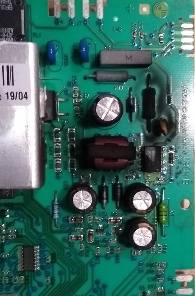

Ich möchte hier eine kurze Geschichte zur Reparatur meiner
Waschmaschine, einer AEG Lavatherm 66530 (gekauft ca. 2004?) mit euch
teilen.
Im Herbst hat die Maschine gelegentlich das Waschprogramm abgebrochen.
Die Anzeige der Restlaufzeit stand wieder am Anfang und man konnte das
Programm einfach neu starten.
Im Lauf der Zeit wurde das häufiger, also hab ich mal das Internet
bemüht und rausgefunden, wie man Fehlercodes auslesen kann.
Die Maschine meldete Motorfehler.
Diverse Einträge in Foren diagnostizieren in solchen Fällen
verschlissene Motorkohlen, der Tachogenerator am Motor liefert
unerwartete Werte an die Steuerung und daher der Fehler.
Hab also neue Kohlen eingebaut (die alten hatten noch 5-7mm). Mich hats
zwar gewundert, dass 5-7mm schon Probleme machen können, aber besonders
viel Erfahrung hab ich damit nicht, also hab ich es als Möglichkeit
akzeptiert.
Jedenfalls lief die Maschine dann relativ problemlos, den ersten
Aussetzer  nach dem Kohlenwechsel hab ich auf schlecht eingeschliffene
Kohlen geschoben.
Am Wochenende vor Weihnachten (Freitag Abend :-) hat die Maschine wieder
die Programme abgebrochen und lief auch nach mehreren Versuchen nie
durch.
Fehlercode wieder Motorfehler.

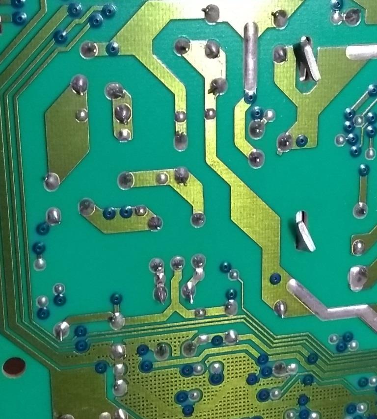

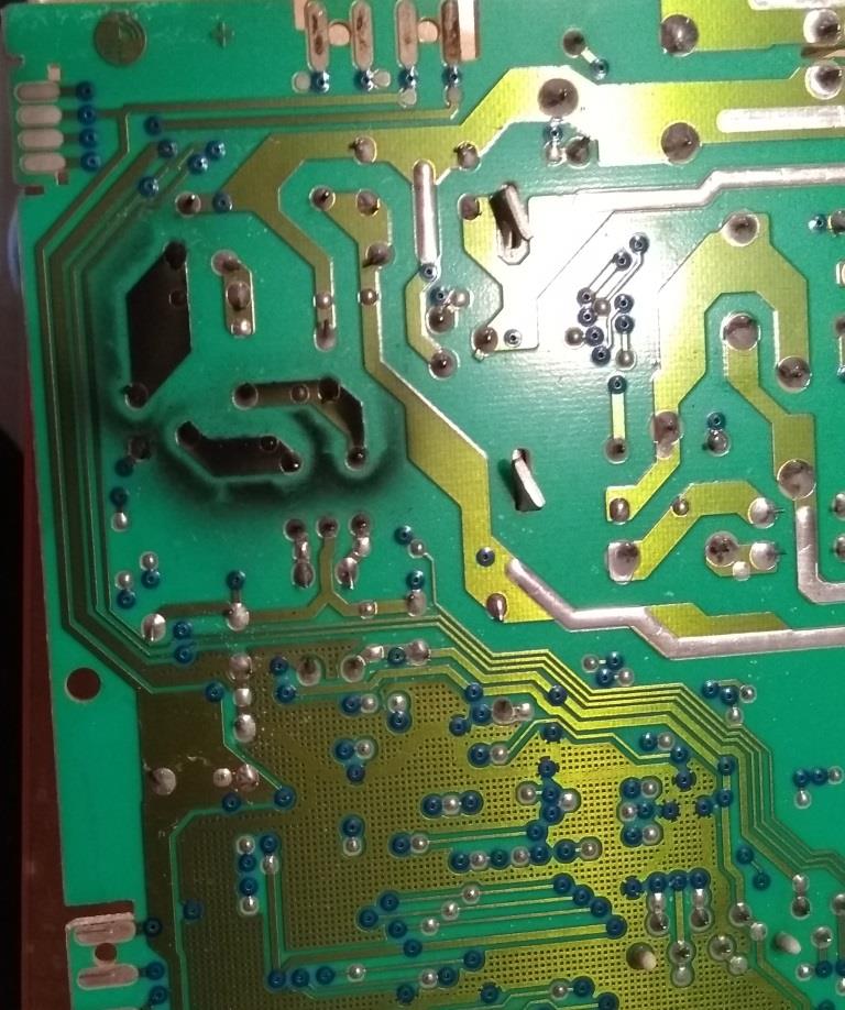

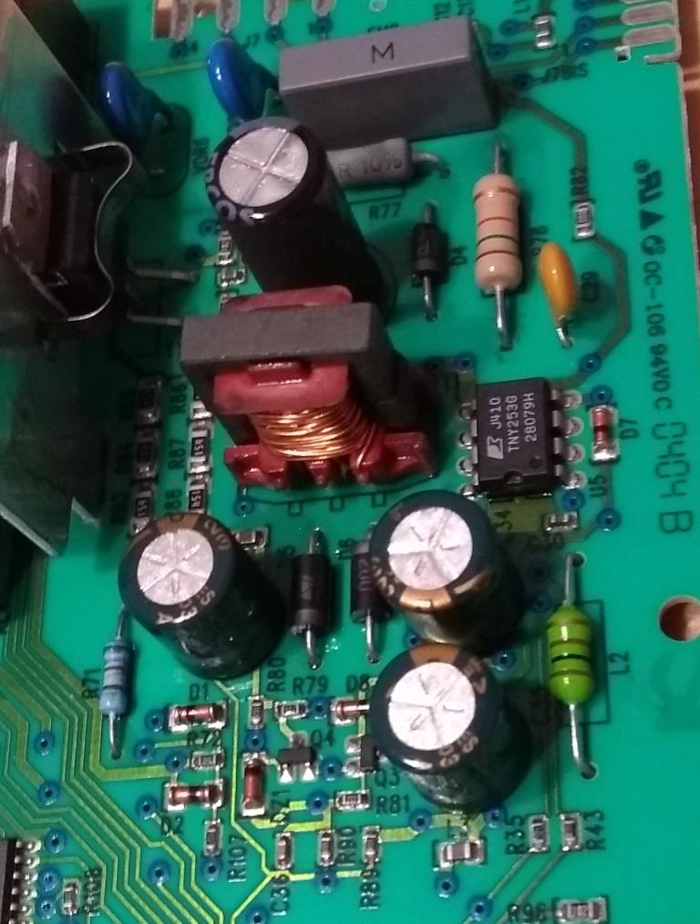

Gast #5702085
Offensichtlich hat sich auf den Bauteilen des 230V-Teils eine schöne
Dreckschicht gebildet, die zu unvorhergesehenem Verhalten der
Motoransteuerung geführt hat.
Interessant finde ich die Schmutzverteilung auf der Bot-Seite :-)
Hab die PCBs gereinigt (Isopropanol), getrocknet und wieder eingebaut.
Seitdem läuft die Maschine absolut problemlos.
Vielleicht hilft das ja mal jemandem weiter.
Grüße,
Alexander

Hallo Alexander,
vielen Dank für den interessanten Reparatur-Bericht. Ich hatte zunächst
schon auf einen  defekten Schaltregler getippt. Dass man den TINY aber
schon mit einer kräftigen Lage Kohle-Abrieb so aus der Fassung bringen
kann, habe ich bisher noch nicht erlebt. Da war wohl die Rückkopplung
der Regelung irgendwie gestört und der Regler hat von Zeit zu Zeit
einfach abgeschaltet (--> Reset). das würde jedenfalls das von Dir
beschriebene Verhalten erklären.

Scheint sich um den berühmten Fogging-Effekt bzw.
https://de.wikipedia.org/wiki/Schwarzstaub zu handeln, in diesem Fall
mit klärbarer Ursache Kohlenstaub. Leuchtet auch unmittelbar ein, daß
eine Graphitschicht, die zwischen 300 V und einem Mikrocontroller liegt,
zu unerwünschten Effekten führen kann.
