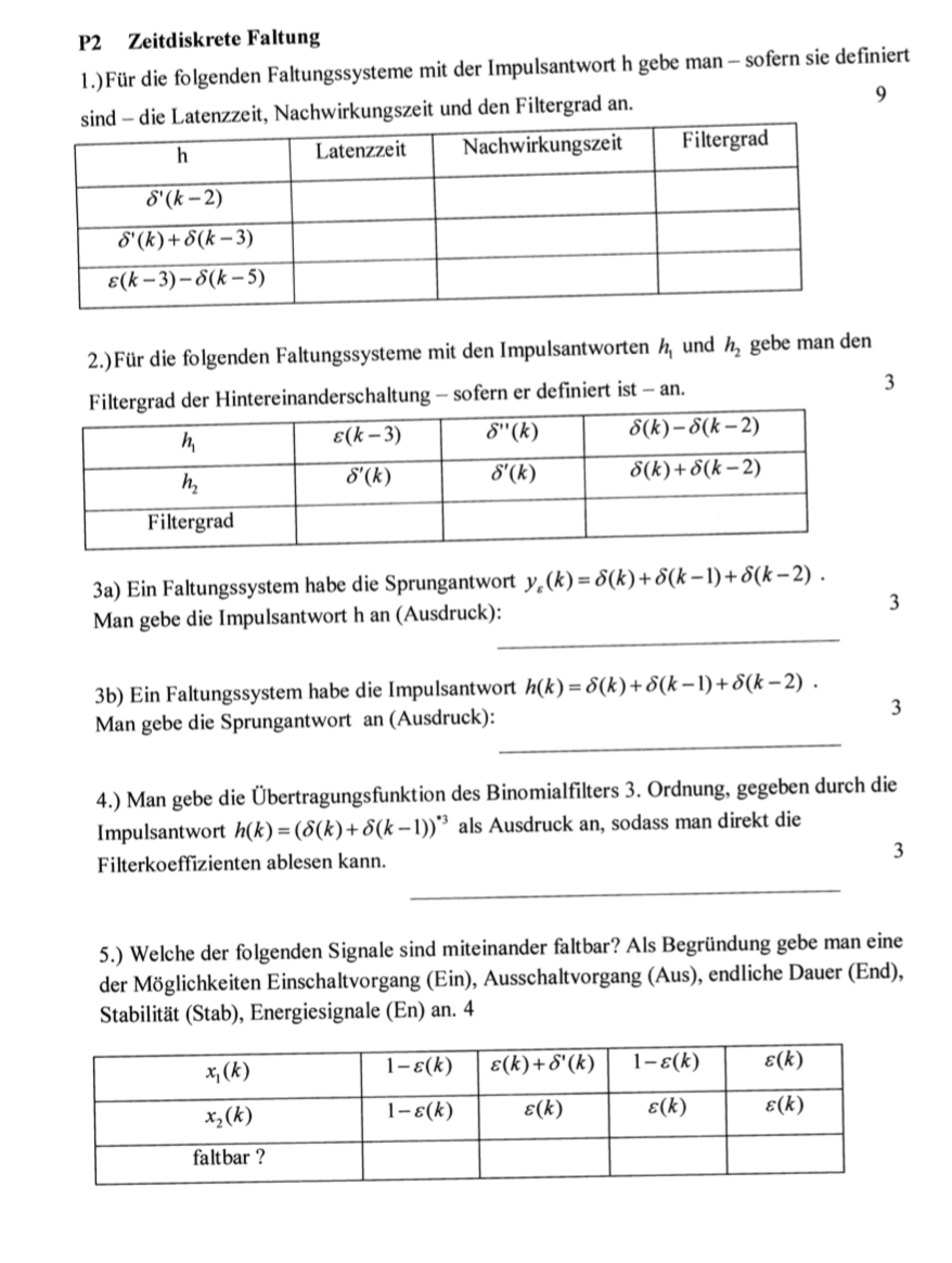

Hallo, kann mir einer Helfen diese Aufgaben zu lösen?
Habe Probleme dabei!! danke

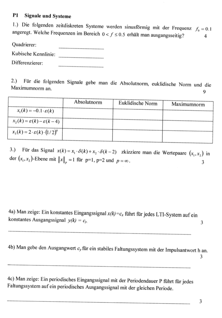

P1:
4a) LTI -> Keine Frequenzkomponenten im Ausgangssignal, die nicht im
Eingangssignal vorhanden sind -> konstantes Eingangssignal (nur DC = 0
Hz) -> konstantes Ausgangssignal (nur DC = 0 Hz)
P2:
3a) Impulsantwort ist die Ableitung der Sprungantwort:
Delta-funktion ist nicht sinnvoll abzuleiten -> Keine Impulsantwort
3b) Sprungantwort ist Impulsantwort integriert
(O = Sprungfunktion=
s(t) = O(k) + O(k-1) + O(k-2)

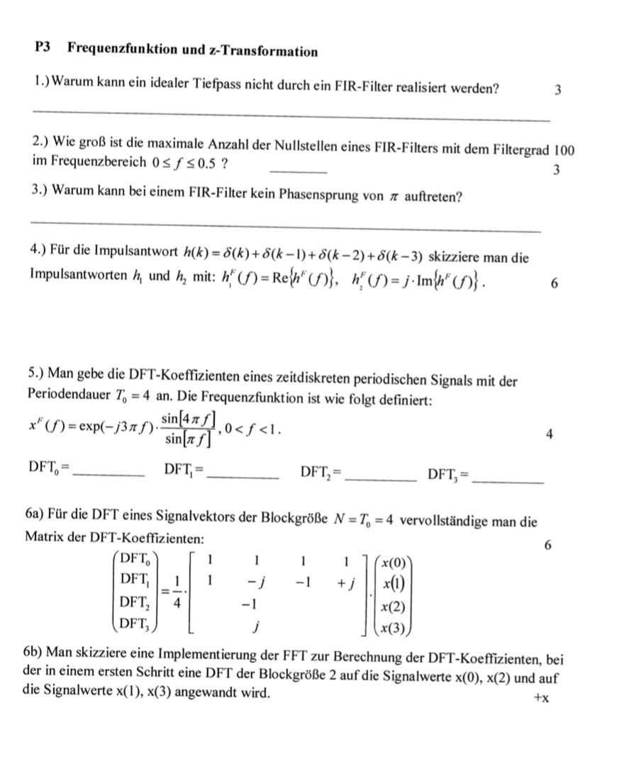

P3:
1.)
Idealer Tiefpass hat unendlich lange Impulsantwort <-> FIR Filter per
Definition Filter mit endlicher Impulsantwort
