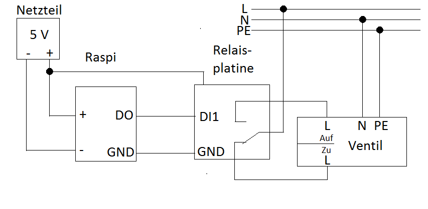

Wenn ich jetzt z.B. folgende Kombo nehmen würde, würde das gehen? (e.
Ventil+Relais+Raspberry Pi):
https://www.ebay.de/itm/2-3-Wege-1-Zoll-DN25-Zonenventil-Kugelventil-Elektrische-Elektro-Umschaltventil/263892738794?_trkparms=aid%3D555017%26algo%3DPL.CASSINI%26ao%3D1%26asc%3D20161121134654%26meid%3Dfe1ff948431f4853ad6e9c1ced846def%26pid%3D100506%26rk%3D1%26rkt%3D1%26%26itm%3D263892738794&_trksid=p2045573.c100506.m3226
https://www.amazon.de/gp/product/B01C2IN2U2?pf_rd_p=d26a725e-09a7-4882-91d2-6ff1a2e98cf0&pf_rd_r=MAWPMG4WSG0HQM0PZEPW
ich habe keine Anleitung finden können, aber mein Verständnis ist: ich
nehme die Adern eines Stromkabels, schließe die an das Relais, schließe
die Adern des Ventils an das Relais und dann zur Steuerung noch ein paar
Adern vom Relais zum Raspberry Pi.
von Patrick (Gast)
So in etwa könnte es aussehen:
Bei deinem "Ventil" handelt es sich um einen Motorkugelhahn mit eigener
Endlagenabschaltung --> der muss in beide Richtungen angesteuert werden,
sonst bleibt er da stehen, wo er gerade ist. Das ist ungünstig, wenn er
gerade auf ist und der Strom ausfällt. Dann plätschert das Wasser
fröhlich weiter.
Du solltest besser nach "Magnetventil" suchen --> die haben dann eine
Federkraftrückstellung und sind stromlos geschlossen.
Üblich sind hier 12 oder 24 Volt Gleichspannung, 230 Volt
Wechselspannung lässt sich aber auch finden. Dann entfällt der 2. Draht
zu "L Zu" im Schaltbild.
